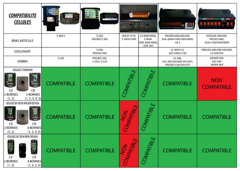

    Voici le tableau des correspondances.

    Ce tableau est bien, mais il n'y a aucune référence.
    En tout cas, toutes sont compatibles avec GDK.
    Il doit s'agir d'un mauvais câblage ou défaut matériel.
