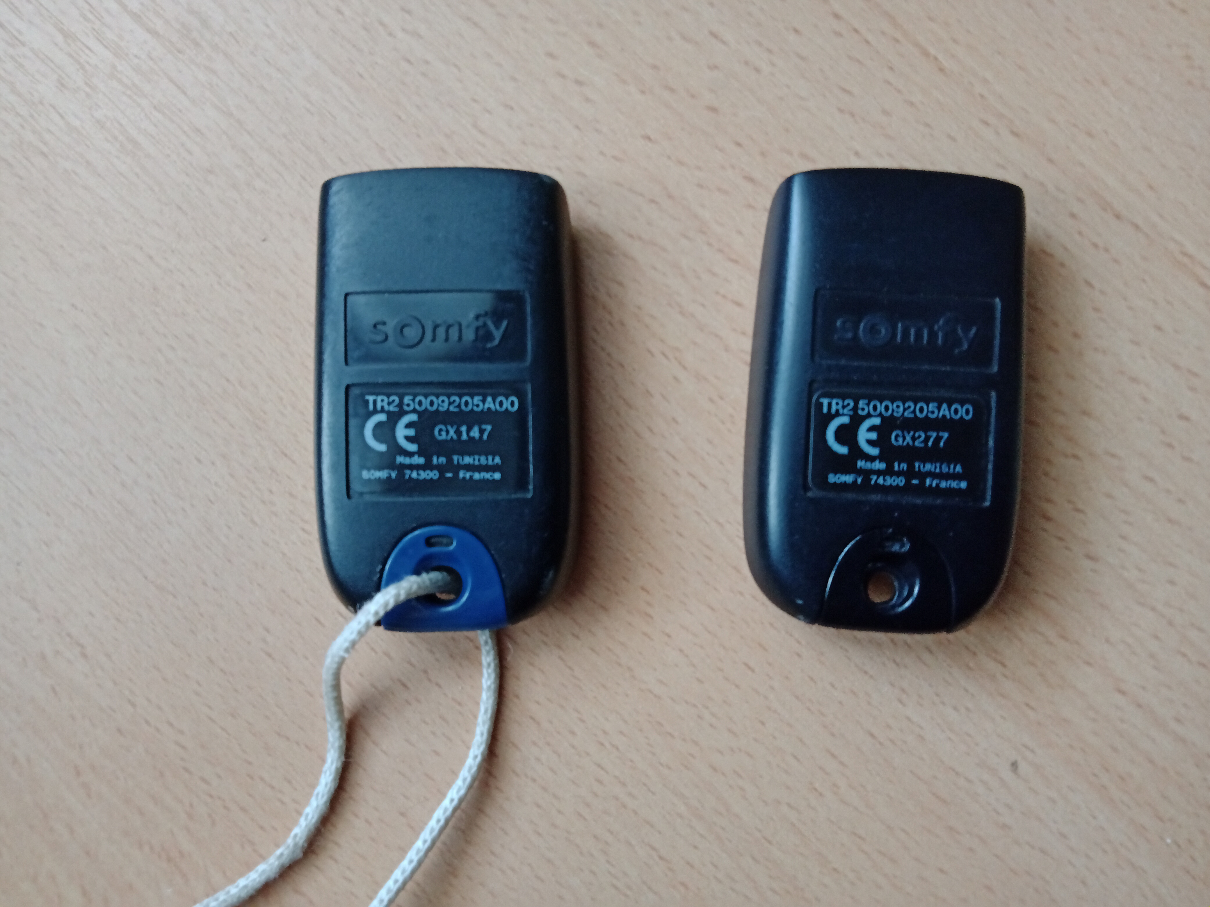

    Auriez-vous une photo des anciennes télécommandes ainsi que de la nouvelle ?

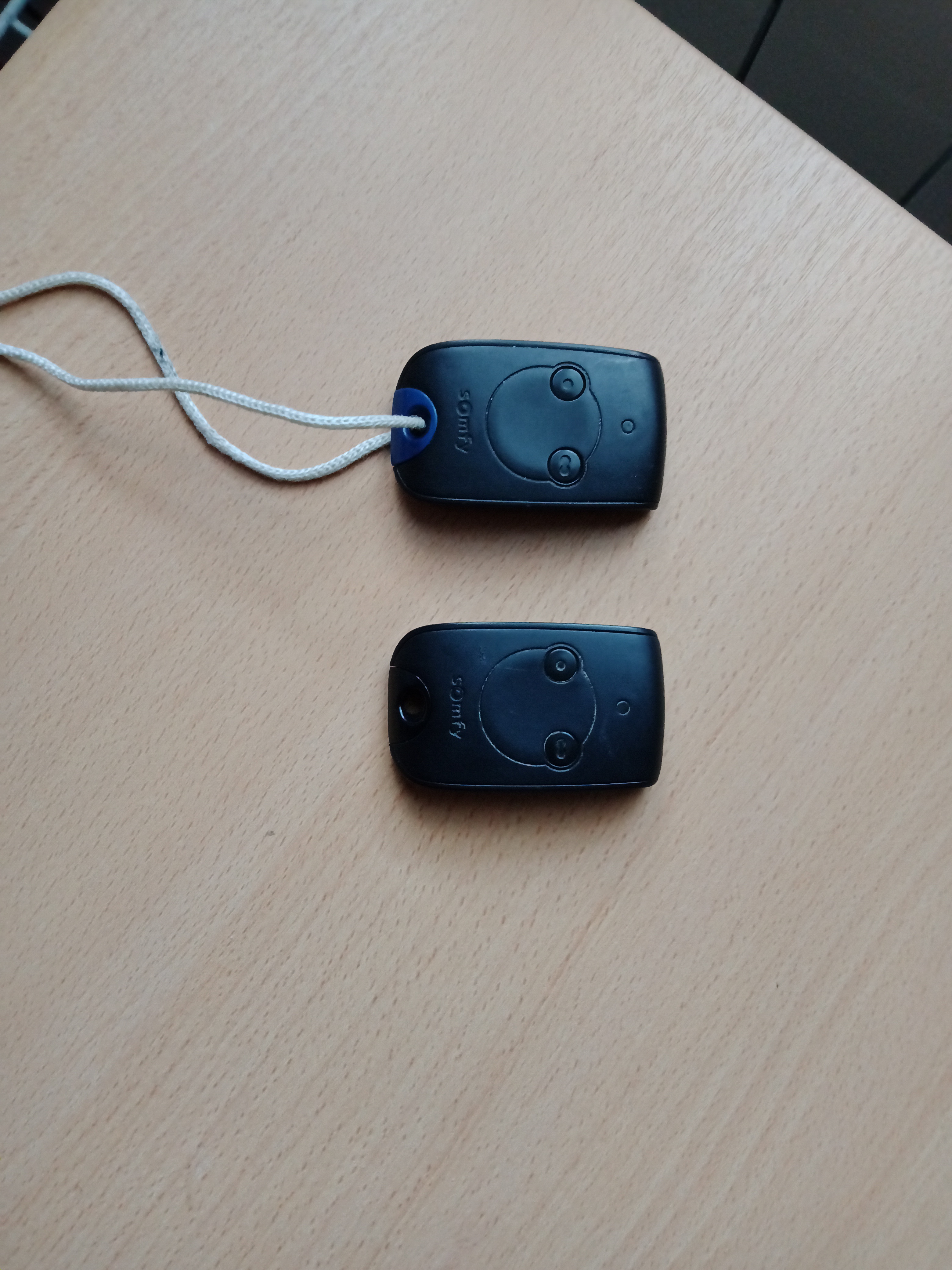

    Bonjour, voici la photo des télécommandes celle qui a une cordelette c'est l'ancienne à côté la nouvelle est exactement la même.

    La nouvelle télécommande est bien compatible.
    Peut-être que la mémoire de votre motorisation est pleine, avez-vous essayé de supprimer toutes les télécommandes, puis de les reprogrammer ?
