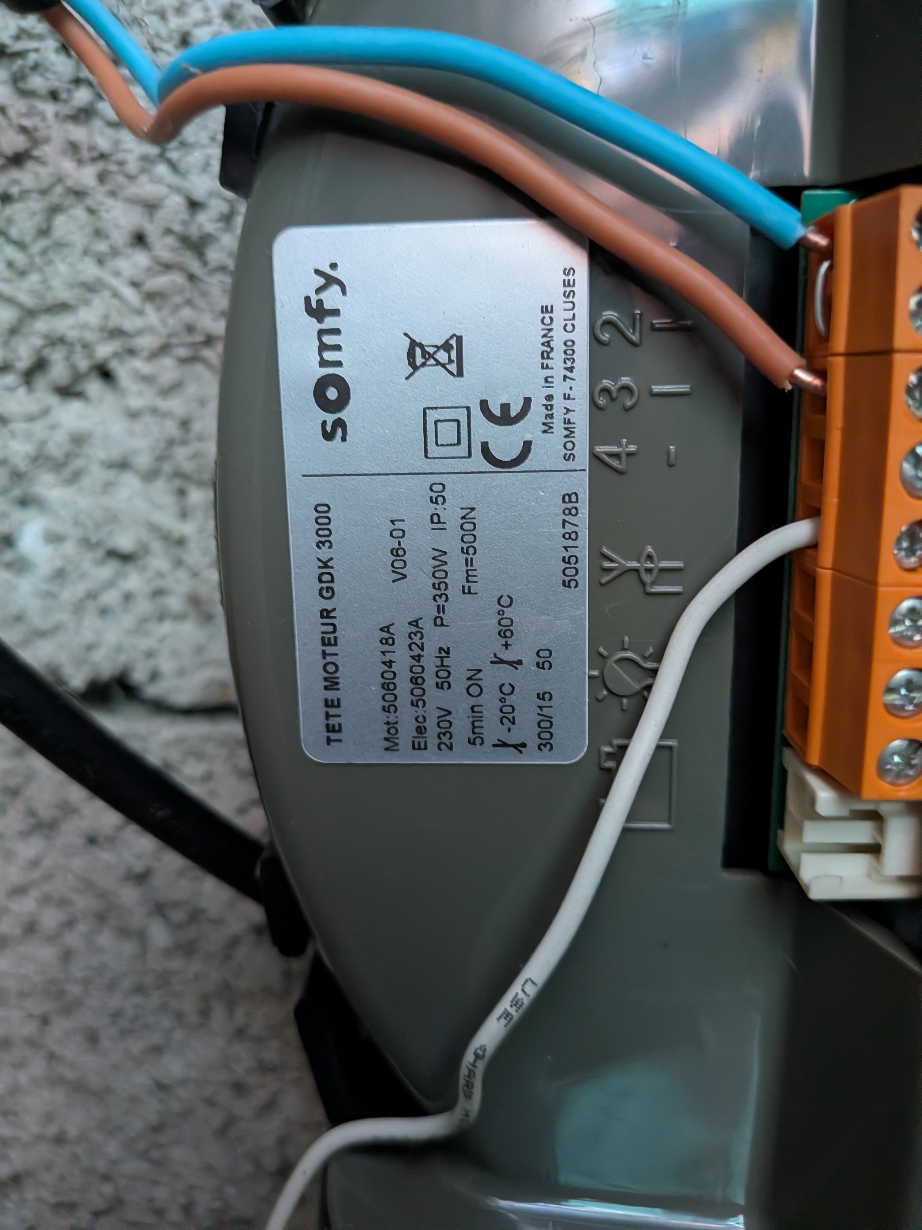

    Quelque part il doit y avoir une étiquette collée sur le moteur ou sous le capot, faites une photo.

    Voici une photo des caractéristiques du moteur.

    pas de photo ?

    Ci-joint la photo.

    Il suffirait simplement de faire réparer économiquement la carte.
    Ou de remplacer toute la motorisation.
    https://boutique.somfy.fr/produits/portails/motorisations...
    Mais avant, contrôlez le serrage des vis aux bornes 1-2-3.

    Votre moteur est d'octobre 2015 mais cela ne veut pas dire qu'il est vieux.
    En tout cas à part la carte HS je ne vois rien d'autre.
