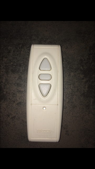

Tahoma compatible avec ce type de commande?
Je vais emménager dans une maison ou tous les volets roulants sont de marque Somfy. Ils ont été installés en 2001 et sont tous pilotés par cette télécommande (voir photo jointe). D'après vous ce type de volets sont ils compatibles avec la Tahoma ?

    En 2001....vérifiez tout de même qu'il soit bien RTS.

    Vu sur le net : il semblerait que cette télécommande soit bien RTS. On m'a également dit que les télécommande avec 3 boutons sont systèmatiquement RTS.
    Ok...c'est mieux d'être sûr !
    Car Tahoma accepte que le RTS et IO.
