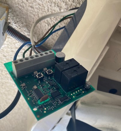

    Vous avez certainement un récepteur RTS pour commander le LS8900.
    Regardez où va le câble marron connecté sur le bornier orange du LS8900.
    S'il y a un récepteur, c'est sur celui-ci que vous devez affecter votre nouvelle télécommande RTS.

    Le fil marron reste interne au boitier jaune du LS8900
    Le seul cordon qui en sort est l'alimentation électrique
    Il n'y a visiblement aucun récepteur externe.
    Je m'étais déjà posé la question.
    Ce film marron n'a pas de raison d'être s'il n'y a pas de commande externe récepteur ou bouton poussoir.
    Un récepteur a pu être logé à l'intérieur du LS 8900.
    Enlevez le capot jaune pour voir l'intérieur.

    Un an après, j'ai enfin résolu le sujet "fil marron interne au boitier jaune du LS8900"
    Richie vous aviez raison ! il y avait dans mon LS8900 un Récepteur Standard, bien caché, que j'ai dû sortir du boitier jaune pour pouvoir associer mes télécommandes.
    Et bien c'était pas évident ! Quelle idée d'avoir fait cette installation inaccessible. Enfin, tout est maintenant rentré en ordre.
    Un grand merci (tardif) à vous
