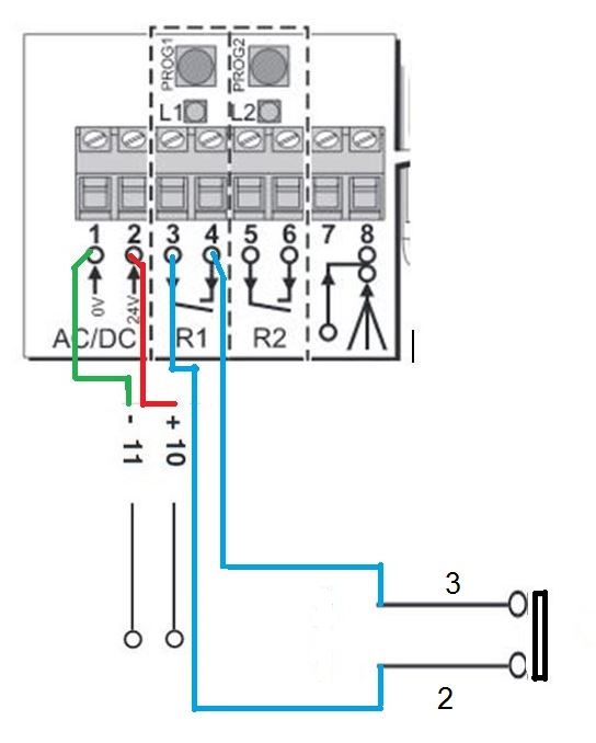

Possesseur d'une TAHOMA et d'une motorisation CAME, j'ai acheté un module RTS pour portail. problème, ça ne fonctionne pas malgré le branchement comme indiqué sur le forum. que faire merci

    merci pour a réponse, j ai pu voir que certains branche en 2 et 7? ce n'est pas ça?

    Je pense que c'est mieux sur 2 et 7.
    (2/3 = seulement ouverture)

    bjr j ai donc essayé les deux branchement et rien...pourtant le pc capte bien le capteur RTS mais lors du test rien ne ce passe

    Avez-vous bien lu la notice de votre CAME ?
    Avez-vous configuré le switch en conséquence ?

    pour le portail en fonction normal, je n'ai pas trop d'option donc c'est light, pour les DIP, j'ai essayé plusieurs version mais aucun mouvement. je ne sais vraiment pas douée cela peut venir... il faut bien branché qu'un seul relais du coup?

    Sans rien brancher, avec un morceau de fil dénudé aux deux bout, faites un contact bref sur les bornes 2 et 7.
    Que se passe t-il ?

    j'ai fait le test et j'ai bien un mouvement du portail lors de la connexion de 2 et 7 mais quand j'apaire le sony rien ne se passe, le voyant du relais reste au rouge fixe
