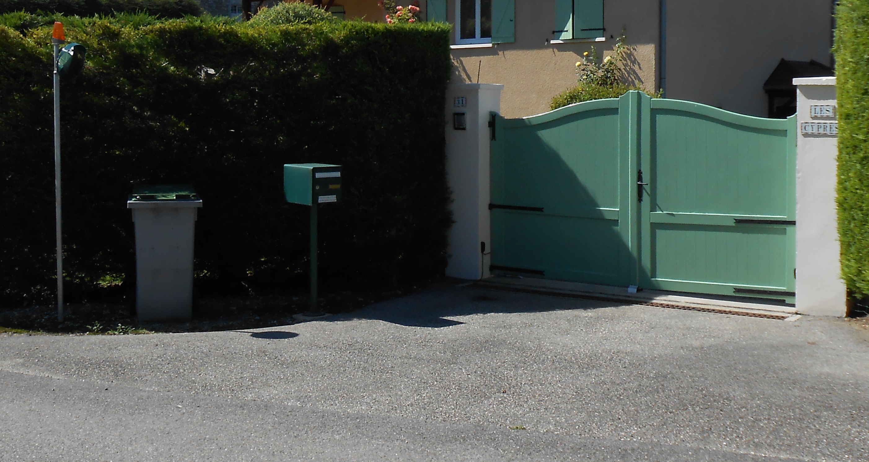

    Je me demande si le support en pierre ne restitue pas cette humidité propre à la condensation ?
    L'idéal étant un support aéré (voir photo);
