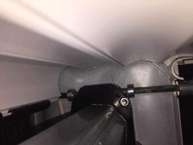

    En ouvrant la caisse, je ne trouve aucune référence sur le moteur. j'ai donc pris qques photos. Du côté des commandes, je dispose d'un SMOOVE sur le mur et de deux télécommandes KEYTIS (RTS). Tout cela fonctionne bien.
    Je soupconne que la position basse soit trop basse, et du coup le débrayage n'arrive pas a s'enclencher.

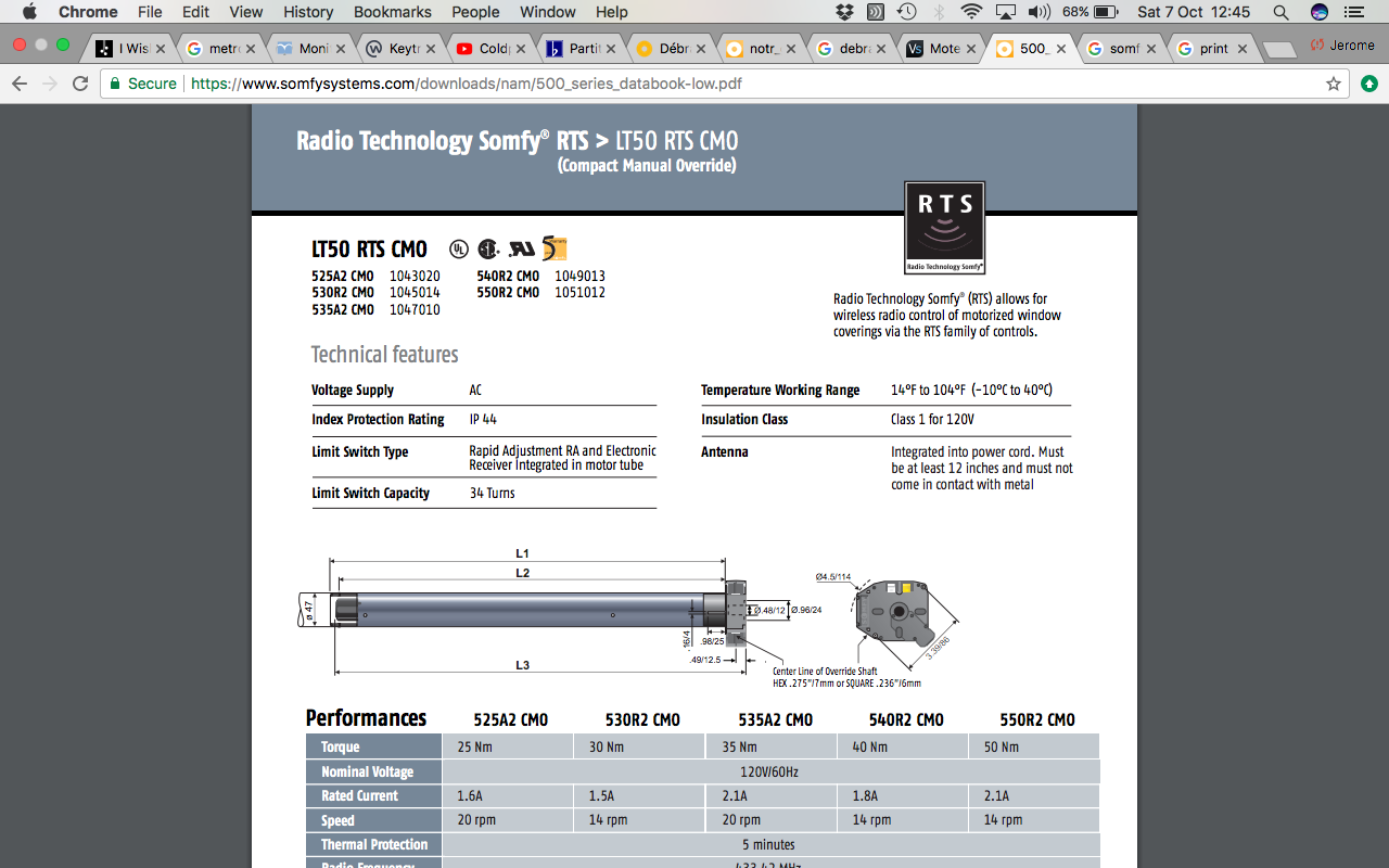

    Je pense avoir trouvé mon moteur (et c'est bien un somfy), avec débrayage, RTS, etc

    Dans ce cas vous pouvez essayer de suivre cette vidéo pour les réglages des fins de courses.
