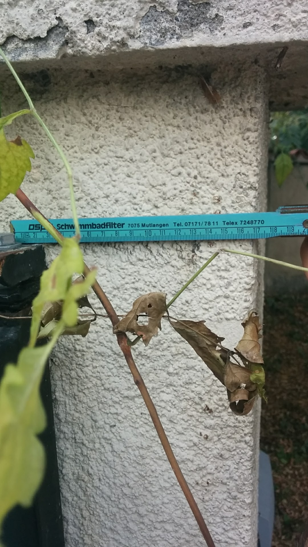

    En fait, après avoir mieux regarder le truc, je pense que mon problème est peut être du au fait que :
    • comme le portail n'est pas vertical, il est bien a l'horizontale en position fermé, mais il ne l'est plus du tout en position ouverte !
    Est ce que j'ai un moyen de modifier mes réglages pour faire en sorte de minimiser ou annuler ces effets ?
    Pour les côtes, j'ai 17 cm en profondeur, et 23 en largeur ! (A et B mais je sais plus qui est qui !!)
    Si les cotes indiquée sont bonnes, alors c'est ok.
    Mais, une prise de mesures au mètre ruban serait bienvenue.
    C'est effectivement la masse des vantaux qui emportent les vérins.
    Pourquoi une ouverture de biais sur les vantaux ? frottent-ils au sol ?
    Est-ce qu'un réglage de gond est prévu pour modifier l'aplomb.
    En tout cas, ce fonctionnement hétérogène fera vriller à courte échéance les vis sans fin des vérins.
    Nico C.
    Nico C.
    Nico C.
    52 / 100
    Merci pour l'a réponse !
    L'ouverture en biais est due soit a la pose initiale, soit aux poteaux qui ont bougé, ou les deux.. Je ne sais pas trop c'est une vieille maison... j'étais sûrement pas né quand ils ont été posés ces poteaux :)
    Le réglage des gonds me permet de modifier l'aplomb dans le sens de la largeur, mais pas dans l'autre sens !
    Sinon non, il y a une pente et le portail ne touche nulle part...
    Voici les photos des mesures qui sont les bonnes, même si on voit pas le début du mètre, il part du coin de la platine...
    Avant il y avait un système mhouse de chez un GDB connu, il avait a priori pas ce soucis :(
    Je pense que je vais essayer de poser un ressort pour "appuyer" sur le portail et essayer d'annuler l'effet...
    Oui vos cotes et le sens équerre sont bons.
    Le problème est que même si vous trouvez une solution pour freiner les vantaux en fermeture, par le mouvement de montée des vérins en ouverture et inversement en fermeture, les vis sans fin se vrilleront, enfin je le crains mais ne vous le souhaite pas !
