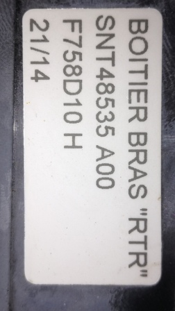

Mon boitier Axovia est marqué: Boitier bras RTR SNT48535 400

    Votre référence est surprenante !
    Veuillez confirmer cette référence:
    << Boitier bras "" RTR "" >>
    Si c'est bien cela, votre télécommande Keytis "" RTS "" ne convient pas.
    Montrez des photos des étiquettes.
    Pouvez-vous nous donner la réf du boitier figurant sur la facture.
    En effet, votre motorisation fonctionne sous protocole RTS et non RTR.
    Il semblerait que votre boitier ne soit pas le bon, donc n'essayez plus d'y associer les TC ca ne marchera pas.

    Merci beaucoup de la rapidité de vos réponses.
    Voilà les deux étiquettes elles semblent confirmer l'incompatibilité de mes télécommandes avec le boitier.
    Quelles références conviendraient?
    L'étiquette de votre ancien boitier, pouvez-vous nous la posez en photo ?
    Les keytis, est-ce les TC d'origine ou non ?
    Je vois sur l'étiquette que la date de fab est de 2014...???? C'est assez bizarre tout ca ?
    En tout cas, c'est bien un boitier RTR qui ne semblerait pas convenir.

    Merci beaucoup à tous, je vais retourner mes télécommandes RTS et commander celles qui sont toujours RTR
