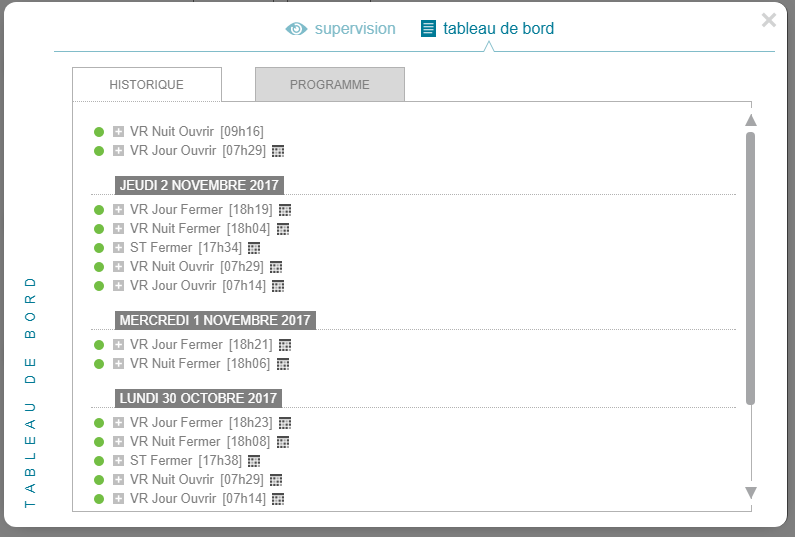

    Merci Michel pour votre réponse.
    Ci joint des captures d'écran :
    • L'agenda où l'on voit que Vendredi la journée "Semaine" était programmée.
    • 2 captures montrant les scénario inclus dans cette journée le matin et le soir.
    • Le tableau de bord montrant que les scénario se sont bien produits Mercredi soir et Jeudi toute la journée. Les deux lignes en haut du tableau de bord sont ceux d'aujourd'hui Samedi : Le scénario "VR Jour Ouvrir" qui fait parti de la journée "Week end" programmée aujourd'hui (et qui a bien fonctionné) et le scénario "VR Nuit Ouvrir" que j'ai activé manuellement.
    • On voit bien qu'il n'y a aucune action enregistrée pour Vendredi.

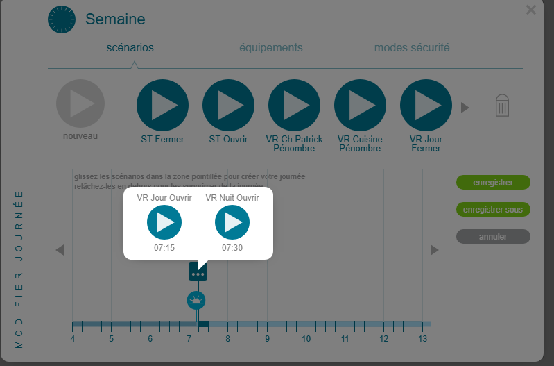

    En fait "Semaine" n'est pas un scénario, mais une journée type qui malgré son nom, ne contient que les actions pour un jour. Je l'ai appelé "Semaine" car ce sont les actions que je veux voir exécuter en semaine. La journée type Week end par exemple, n'ouvre pas les volets des chambres le matin pour respecter ceux (ou plutôt celles) qui veulent faire la grasse matinée :-) et ferment les volets le soir un peu plus tard car on veille plus longtemps le week end.
    Voilà comment j'ai procédé :
    J'ai créé plusieurs scenarios : Ouvrir coin jour, Ouvrir coin nuit, Fermer coin jour, Fermer coin nuit qui regroupent respectivement tous les volets roulants des chambres ou du salon/SaM/Cuisine et qui respectivement les ouvrent ou les ferment.
    J'ai intégré ces scenarios dans des journées type : "Semaine" et "Week end" en les programmant en fonction de l'heure de levé et du couché du soleil
    (petit aparté : j'arrive à programmer une action 15 minutes avant le levé du soleil par exemple sur l'application mais je n'ai pas trouvé comment le faire sur le site).
    Ensuite dans l'agenda, j'ai ajouté la journée semaine en créant une récurrence du Lundi au Vendredi du 2 Octobre au 3 Novembre.
    (Je dois refaire la manip pour le mois à venir).
    Puis j'ai ajouté la journée Week end en créant une récurrence les Samedi et Dimanche actuellement jusqu'au 26 Novembre.
    J'espère avoir apporté plus de précisions, mais n'hésitez pas à me dire ce qui pourrait vous aider à m'aider.....

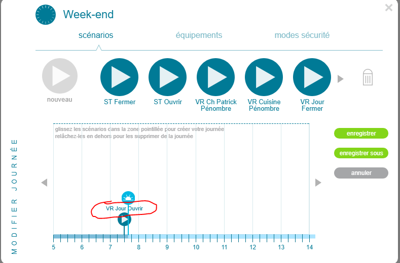

    Ma Tahoma semble jouer avec mes nerfs..... Après avoir confirmé hier qu'aucun dysfonctionnement n'était à déplorer depuis 15 jours, ce matin re-belote....
    Comme vous pouvez le voir sur les captures d'écran ci jointes, dans mon agenda, la journée "Week end" était programmée aujourd'hui.
    Cette journée comprend un scénario "VR Jour ouvrir" à 07:30. (Ce scénario ouvre mes volets roulants de la cuisine, de la salle à manger et du salon).
    Or ce scénario ne s'est pas produit ce matin. Vous pouvez voir que l'historique ne comprend que des actions manuelles (VR Jour ouvrir et VR Nuit ouvrir) que j'ai lancées moi même en arrivant chez moi en constatant que les volets n'étaient pas ouverts.

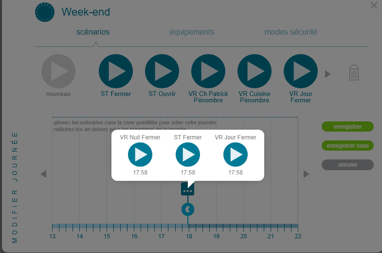

    Cette même journée "Week end" comprend des scénarios programmés en fin de journée.
    Hors si on regarde l'onglet programme, il n'y a rien de prévu. Je suis presque persuadé que rien ne se passera ce soir.

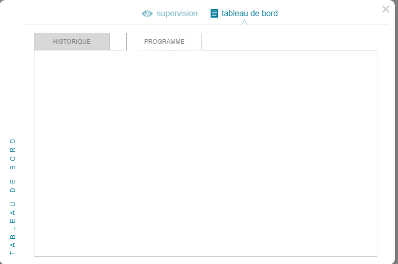

    Pour revenir à mon problème comme je le suspectais, je confirme que le problème est lié au fait que ce soit la dernière journée d'une programmation récurrente.
    Aujourd'hui est dans mon agenda la dernière journée d'une programmation récurrente tous les jours de la semaine et aucun scénario n'a fonctionné ce matin.
    D'ailleurs le tableau de bord est vide pour aujourd'hui que ce soit dans l'onglet Historique ou Programme.
    N'y aurait il pas un petit beug ?
    Patrick
