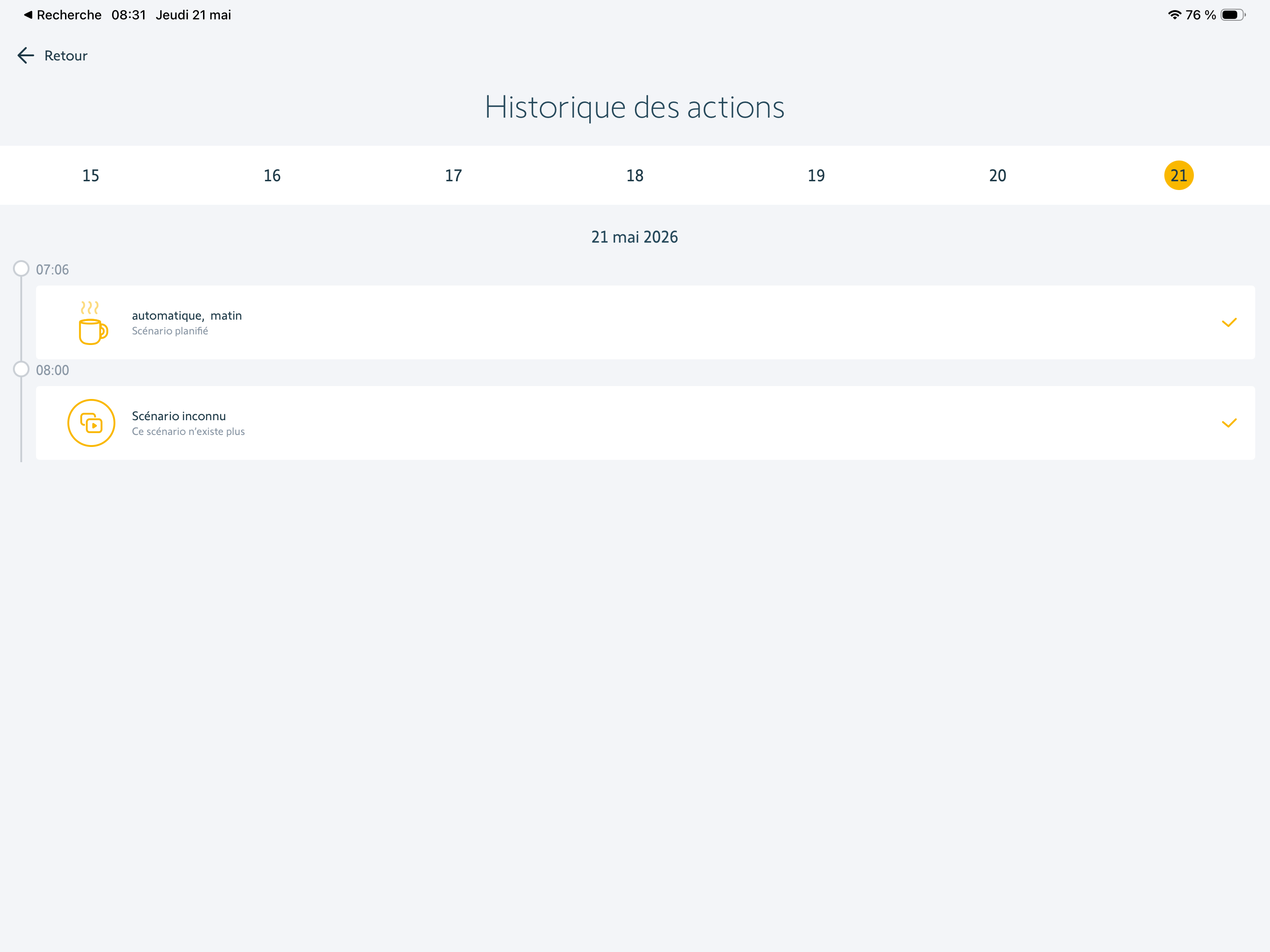

Supprimer un scénario, je sais faire, mais supprimer un scénario fantôme?
Je découvre ce jour qu’un de mes volets roulant, s’ouvre à un heure qui n’est pas programmée, l’ historique indique que c’est un scénario qui n’existe plus …
Supprimer un scénario, je sais faire, mais supprimer la suppression d’un scénario qui apparaît en fantôme ?
Si vous aviez la procédure, merci
J’ai constaté également quand on modifie un scénario, la modification n’est pas toujours pris en compte, y a-t-il un délai, une procédure d’activation comme désactiver scénario et le réactivé, une fois la modification réalisées…

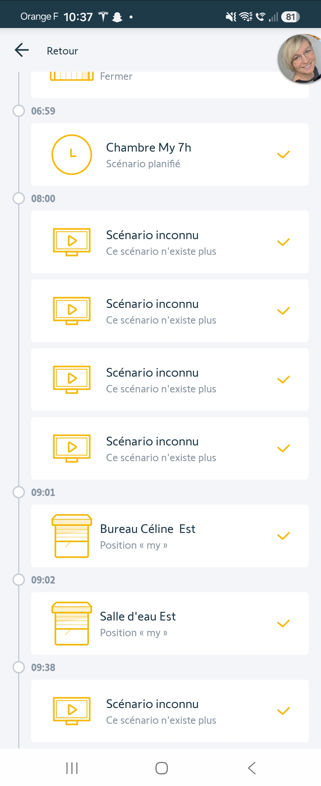

    Impossible de supprimer un scénario "Vacances" sur Tahoma Switch. Le scénario a été supprimé, il ne figure plus dns la liste, ne figure plus dans l'agenda, pourtant il s'exécute toujours.
    Avez vous moyen de le supprimer ?

    J'ai également des actions fantômes qui n'apparaissent même pas dans l'historique des actions.
    Notamment concernant mes BSO ( fermeture et orientation à 45%)?.
    Peut-être un ancien scénario lié aux capteurs température et luminosité.
