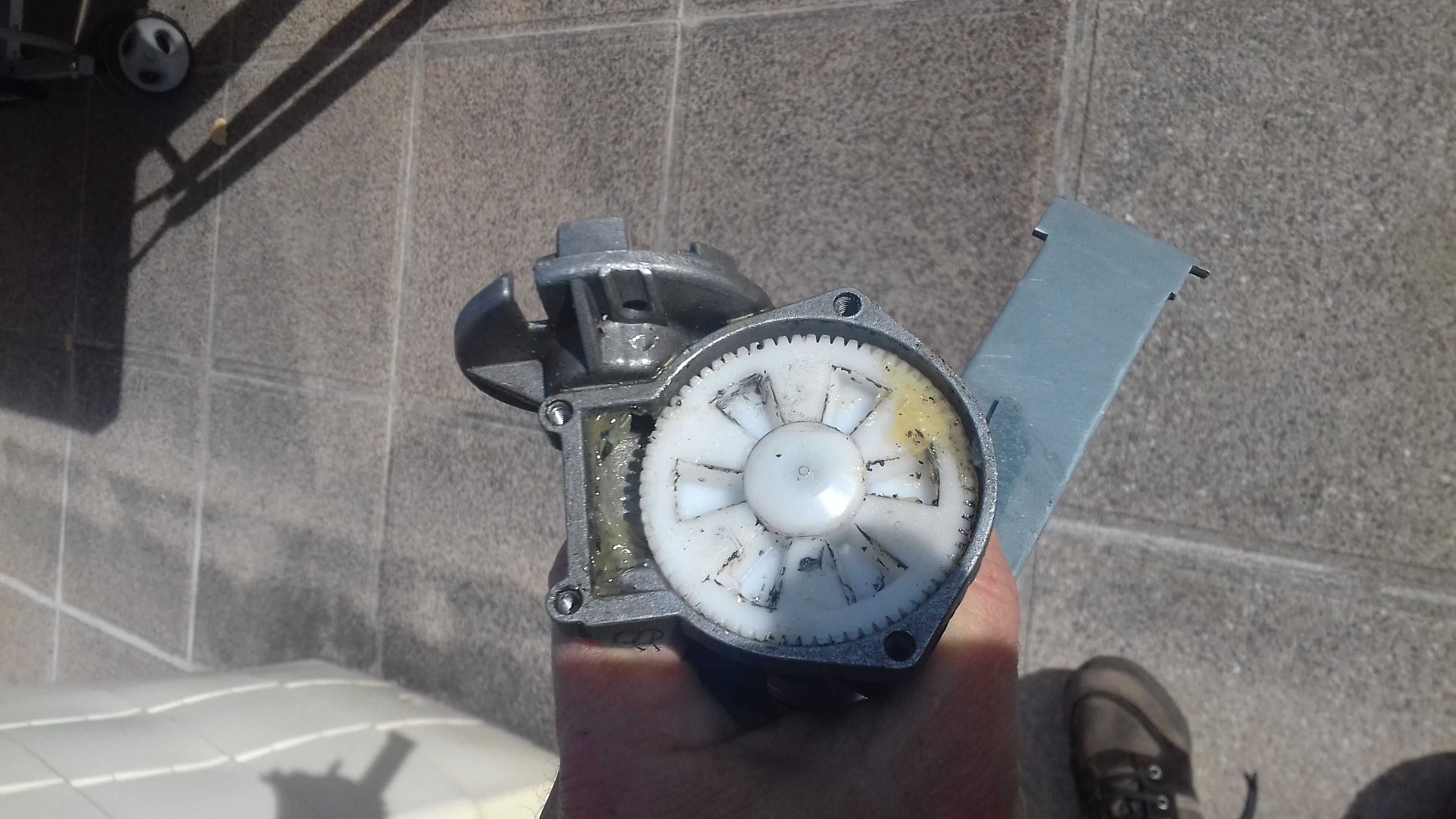

    A la suite j'ai fait une photo jointe Pouvez vous me dire ce que vous pensez de la clavette ?
    A priori je ne vois rien de cassé.
    Pouvez-vous me confirmer que le pignon peut être tourné dans la situation ou vous le tenez en main ?
    Est-ce que le mécanisme de débrayage fonctionne bien ?
    Sinon, il va falloir ouvrir le carter de réduction, à l'intérieur se trouve une couronne, j'aimerais voir dans quelle état elle est.

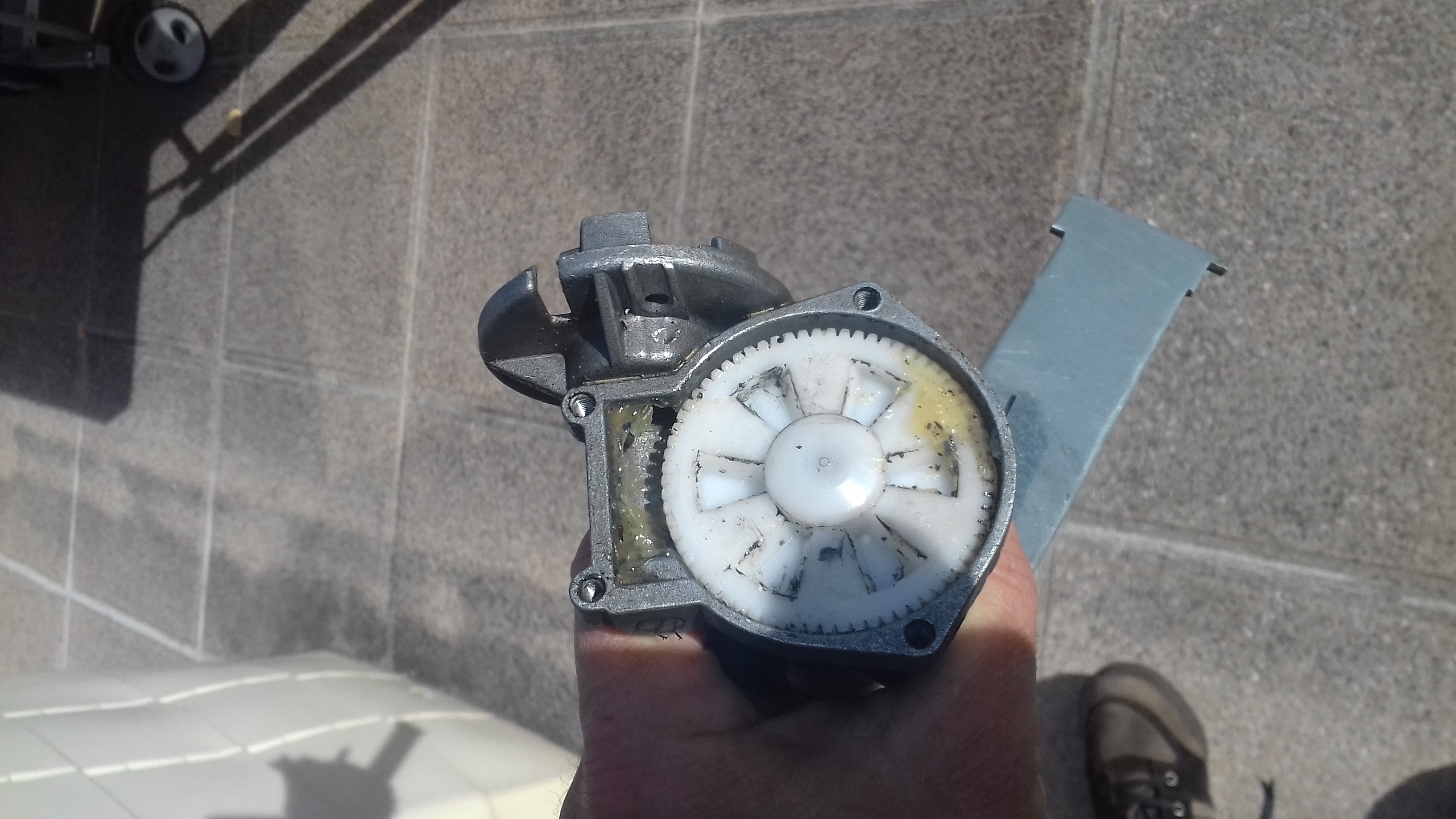

    Je vous joins une photo de la couronne dentée dans le carter de réduction

    Ok, je vois le défaut !
    Vous devriez voir au niveau de la prise de la couronne sur la vis sans fin de l'arbre, que la couronne nylon est complètement usée, plus de dent à ce niveau, voilà la cause du patinage.
    Ce moteur peut être réparé en SAV.
    Mais vous devez savoir que pour fumer cette couronne de la sorte, plusieurs raisons sont à vérifier.
    • Config de votre portail (poids, dimensions, ajouré, semi-ajouré, plein.
    • Matériau du portail.
    • Exposé à des vents violents.
    • respect strict des écarts pignon/crémaillère sur toute la longueur ~1.5mm.
    • Absence totale de point dur sur toute la longueur;

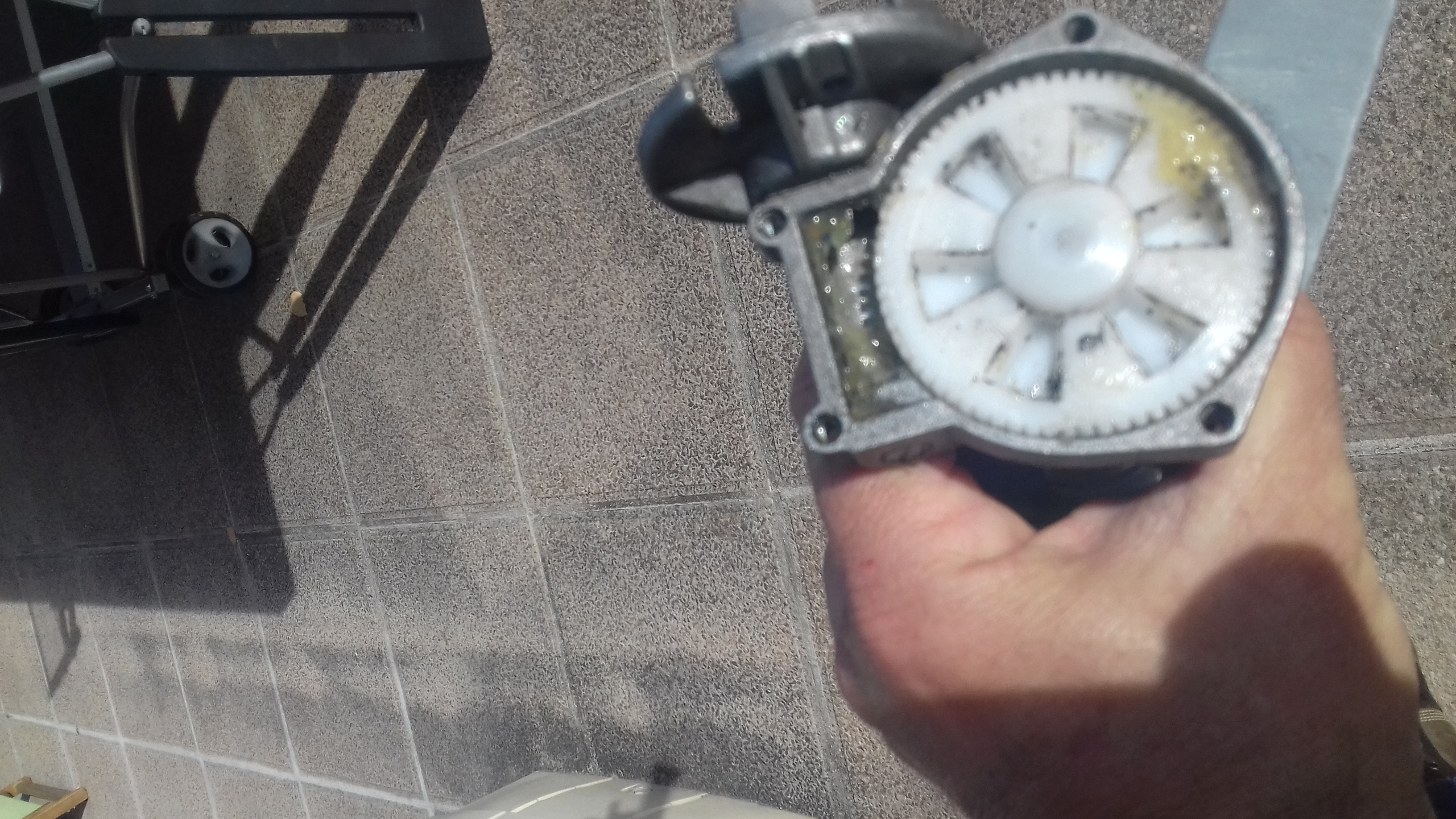

    Si la grande couronne blanche a toutes ses dents, vous êtes un veinard !
    Il faut regarder la pièce en U qui fait office d'embrayage/débrayage, il est possible qu'elle soit cassée.

    Regardez aussi du coté opposé au pignon blanc si l'axe a bien sa fente de 3 mm en bout d'arbre.
    Pas besoin de zoomer sur les photos pour voir la couronne fumée !
    Ce diag est confirmé par le refus de fermeture, mais pas d'ouverture du portail.

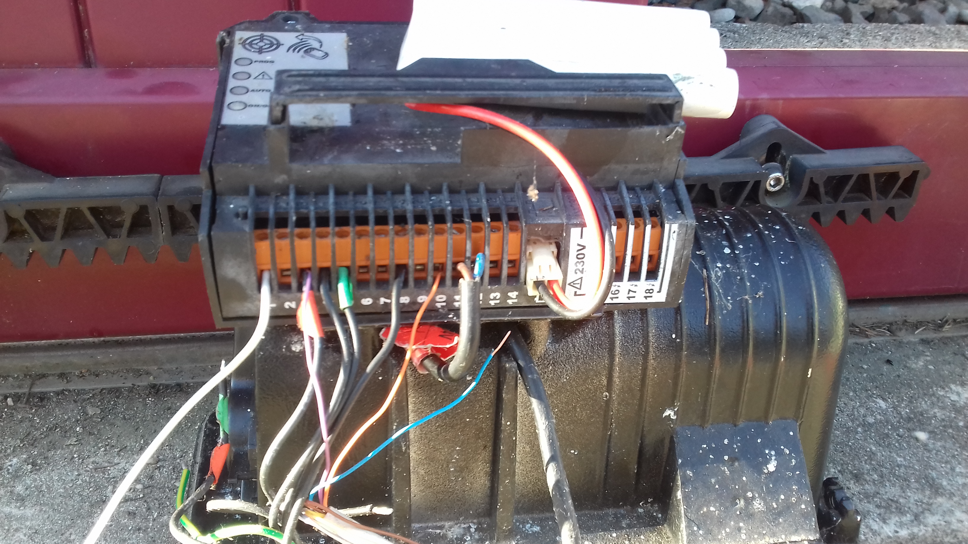

    En attendant je vais faire une nouvelle fois à vos compétences : je ne suis pas sûr du raccordement des fils Pouvez me dire s'il est correct ( voir PJ )
    j'aurais bien aimé une photo de la couronne une fois nettoyée et dégraissée, car, franchement elle me semble bien usée sur 1/4 de tour ?
    pour le câblage, on ne peut vous répondre que dans la mesure où on connait la destination de chaque câble !
    Notez-nous le n°du bornier boitier et la destination du câble, ainsi on pourra vérifier.
