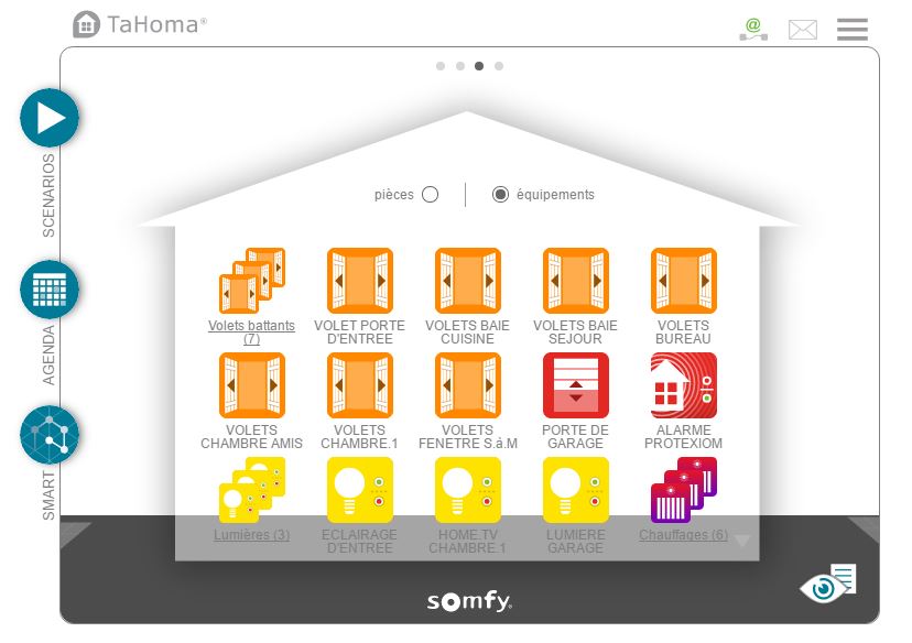

Bonjour à tous et toutes.
Les icônes des volets roulants changent d'aspect en indiquant leurs positions respectives ; ce qui est parfait.
Pourquoi n'avons nous pas le même service pour les volets battants ?
Cordialement.

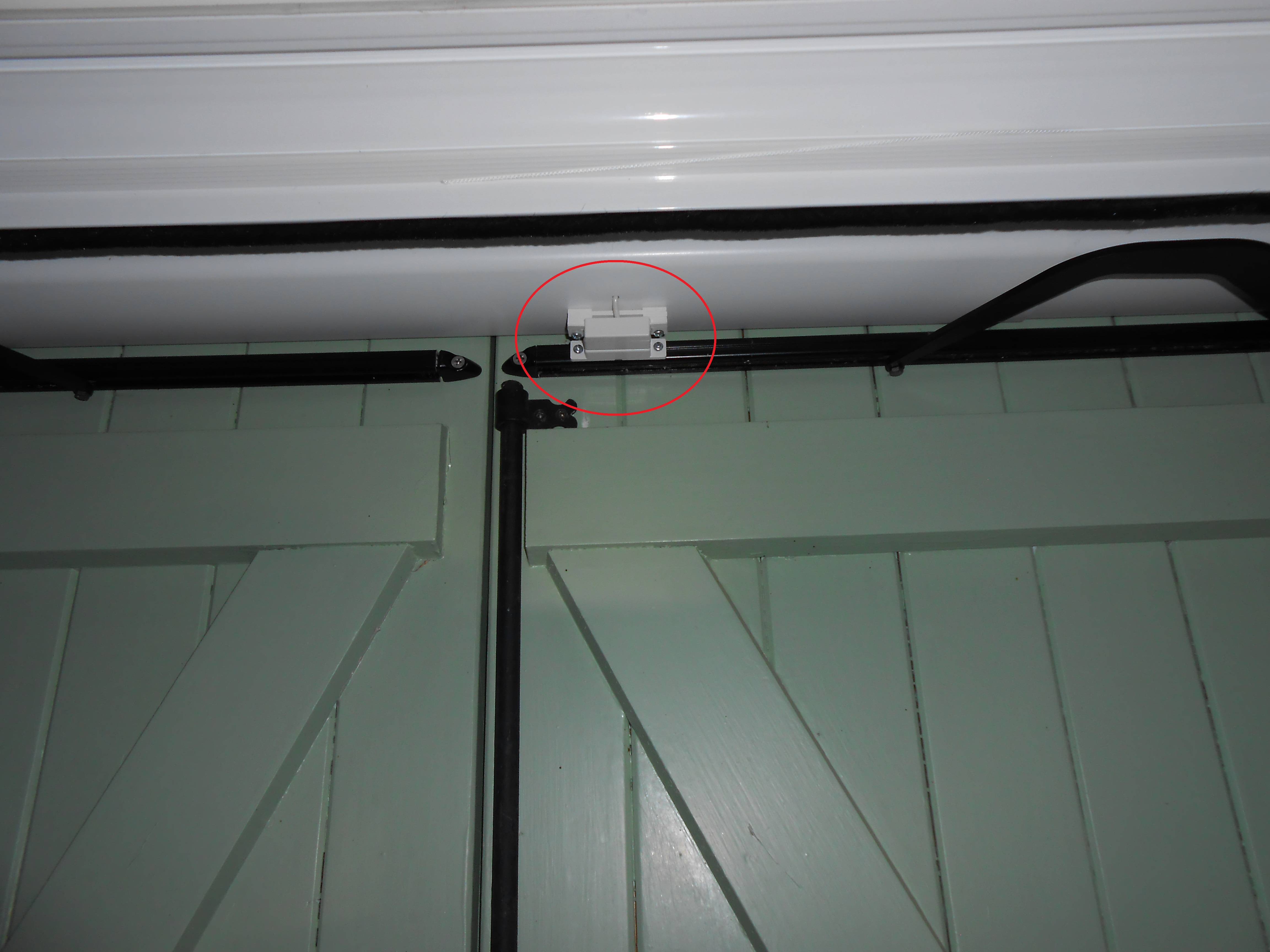

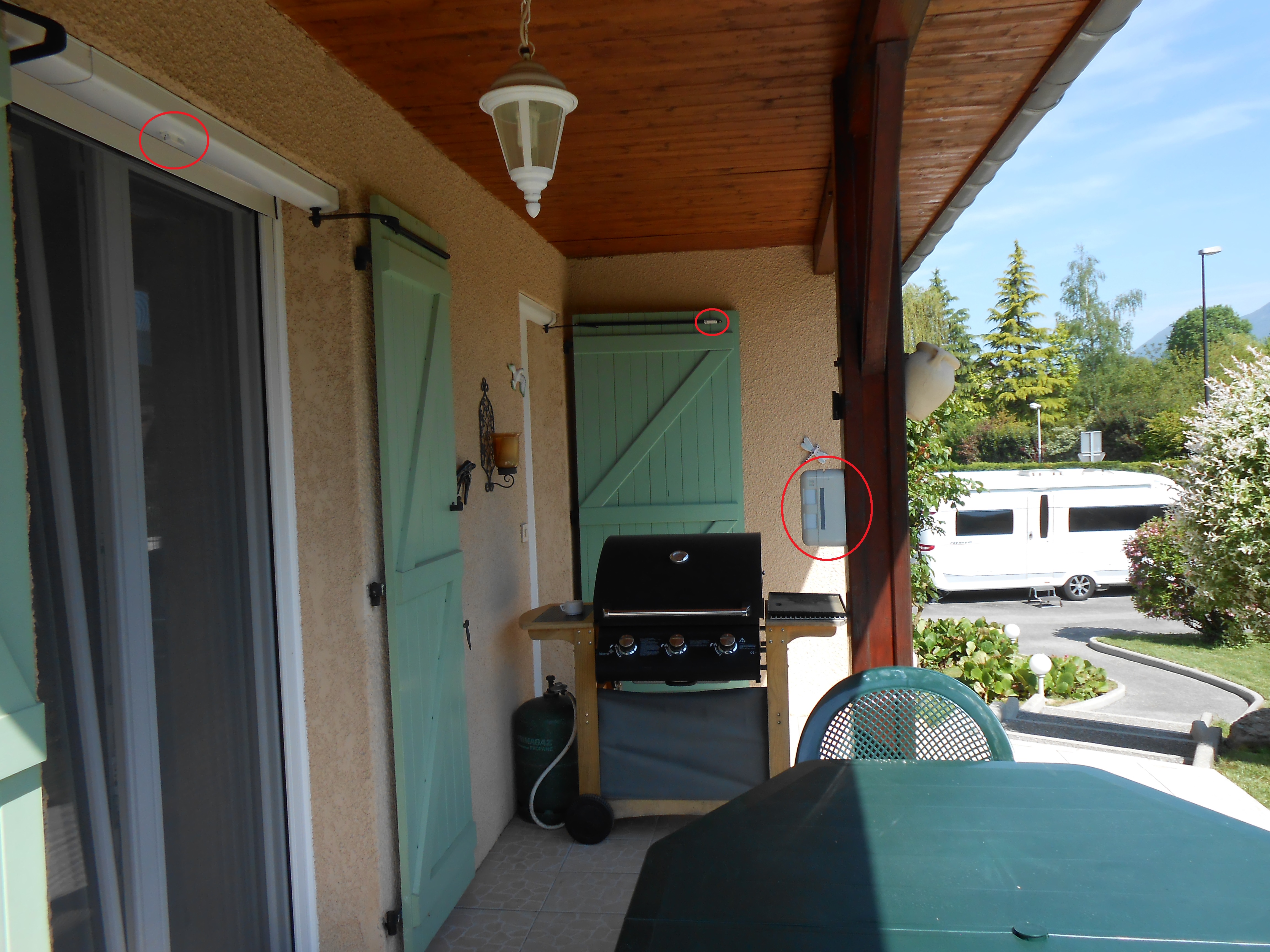

    Il faudra vous achetez par VB 1 détecteur d'ouverture déporté ref: https://laboutique.plusdomotique.fr/ouverture/111-detecte...
    l'installer suivant photo.
    le module sera emballé dans de la mousse et logé dans le carter du moteur.

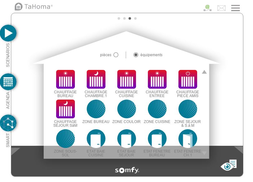

    Ensuite vous appairez le détecteur à votre Tahoma en le nommant, par ex : ETAT VOLET CUISINE;
    Voir capture;

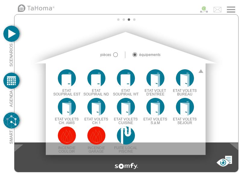

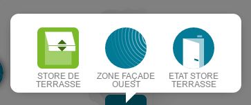

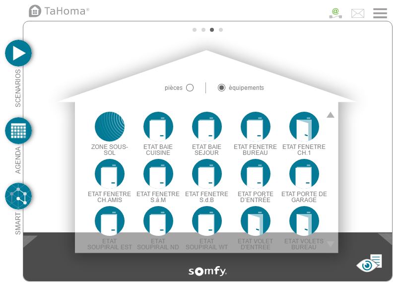

    Si vous avez des détecteurs d'ouverture actuels, vous pouvez les associer comme je l'ai fait pour mon portail et ma porte de garage.
    Vous constaterez que le système est étendu à tous les VB, portail, garage, store,et, tous les ouvrants protégés.
