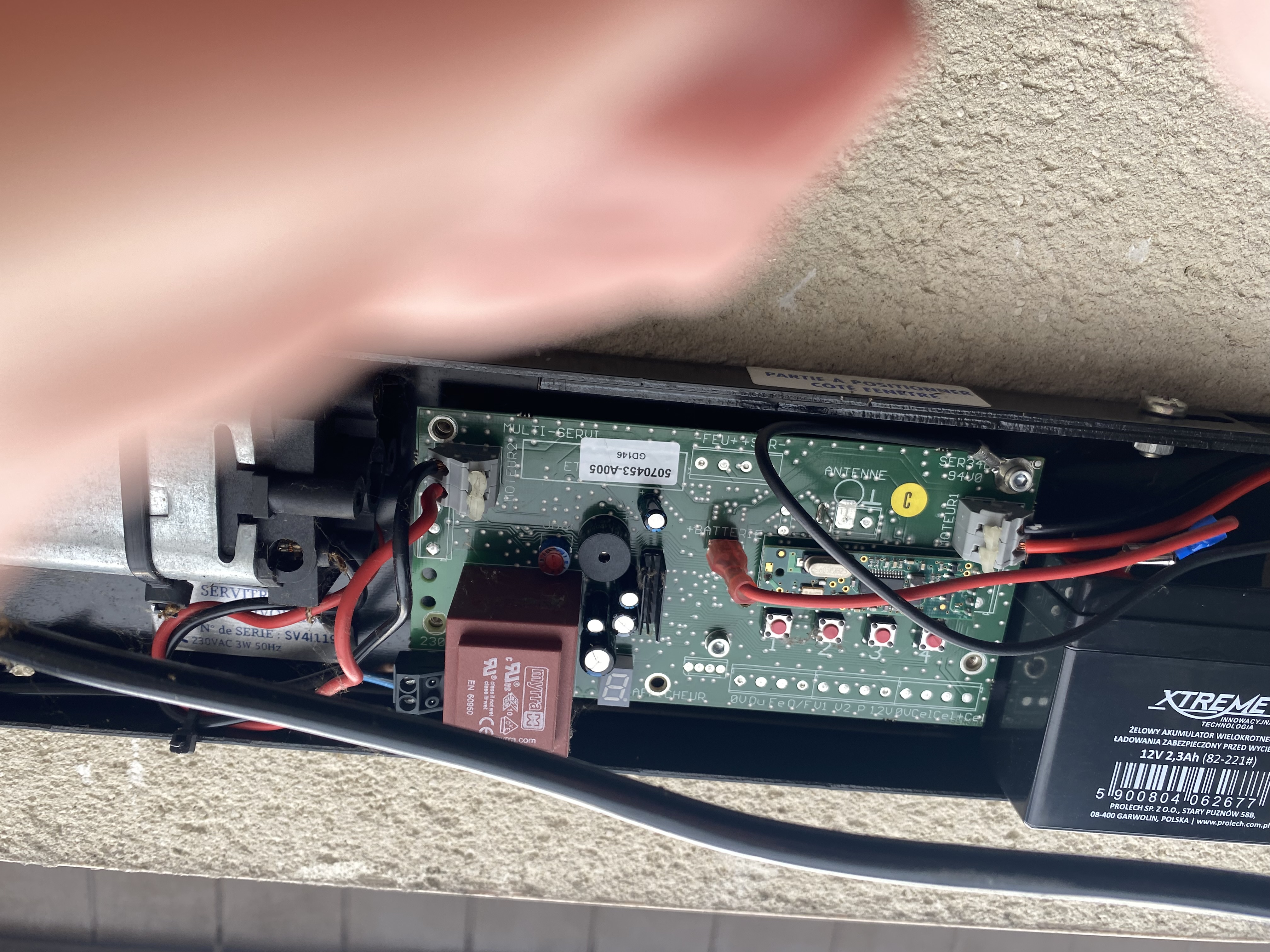

Sur 6 volets battants équipé de YSLO datant de 2011, un seul ne fonctionne plus avec la centrale depuis quelques jours.
L'ensemble des 6 batteries a été changé en 2016.
J'ai utilisé la télécommande de ce volet (smoove RTS) équipée d'une pile neuve. Celle ci ne commande le volet qu'à proximité immédiate (moins de 30 cm).
J'ai acheté une batterie S12V-2.3Ah et l'ai installée.
J'ai entendu un bip en la branchant sur la carte.
Cela fait maintenant 24 h et je n'ai pas de changement.
Quelqu'un a-t-il déjà été confronté à ce cas?

    2011, donc carte rectangulaire, est-ce exact ?
    Si oui, l'antenne est sous forme de spirale directement soudée sur la carte.
    Vérifiez que la soudure est propre.
    Il faudrait affecter un autre smoove RTS provenant d'au autre Yslo pour lever le doute sur sa défaillance.
    Sur un autre Yslo prenez son smoove et faites un appui >7s sur prog pour le dissocier.
    Affectez le sur le Yslo douteux en retirant le carter et en faisant un appui sur bouton 4 suivi d'un appui sur prog smoove.
    Si ces tests ne donnent aucun résultat positif, carte HS (introuvable).

    Démontage aujourd'hui.
    J'ai nettoyé les pattes et cosses au cas où, mais pas de changement.
    Je n'ai pas retrouvé l'antenne. Il y a simplement une patte soudée sur la carte, d'environ 1cm.
    j'ai installé un brin de câble d'environ 10 cm de long soudé sur une cosse et l'ai enfiché sur cette patte.
    La télécommande fonctionne à la perfection.
    J'ai gagné en distance également.
    Que s'est il passé?
    1/ il n'y avait pas d'antenne car la patte suffit à récupérer le signal avec une batterie bien chargée.
    2/ il y avait une antenne sur cette patte et elle est tombée lors d'un précédent démontage.
    Mais quoi qu'il en soit, je suis satisfait que la carte fonctionne encore et je remercie Le coyote pour ses conseils avisés.
    Bonne journée à tous.
    JD
    PS: j'ignore la longueur d'onde du signal RTS de SOMFY, et je sais que la longueur du brin d'antenne doit respecter la longueur d'onde. Dans le cas où la carte émettrait vers la télécommande, n'y a t il pas un risque de griller le transistor de sortie ?

    RTS = 433.42MHz donc un fil de 18/20 cm fait l'affaire.
    C'est très étrange qu'il n'y a pas l'antenne soudée ?
    Pouvez vous regarder sur un autre Yslo si elle bien à sa place ?
