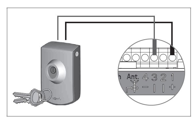

bonjour .
pour cablé un contact a clé sur moteur GDK 700,faut il enlever le pont entre1 et 2

    Non,il ne faut pas enlever le pont entre1 & 2 si vous n'avez pas installé des cellules.
    Brancher le contact clé simplement sur 1&3.
