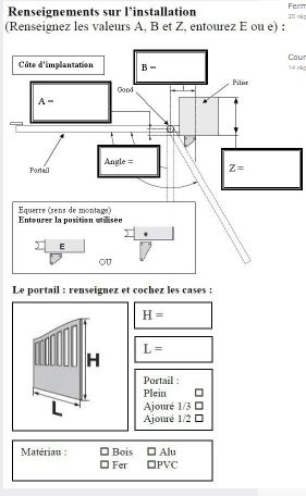

    Regardez cette discussion, et en premier lieu, indiquez-nous les cotes de votre montage en vous basant sur le formulaire posé par Michel:
    http://forum.somfy.fr/questions/1516207-fermeture-incompl...

    Remplissez ce tableau pour définir si votre montage est correct.
