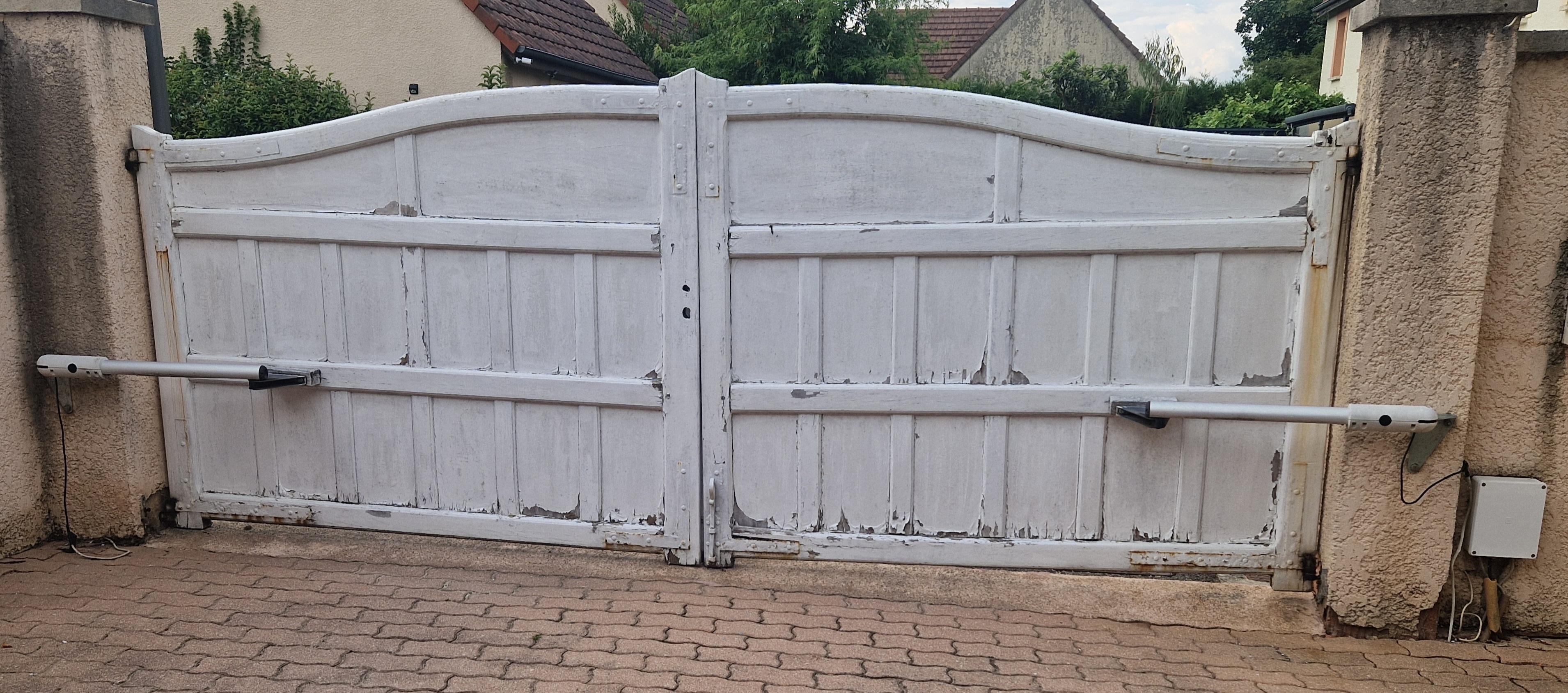

Mon portail fonctionne correctement (ouverture et fermeture sans problème), cependant régulièrement plusieurs fois par jour, j'entends les 2 moteurs des 2 bras qui fonctionnent et maintiennent le portail en position fermée alors qu'aucune commande n'a été faite.

    Votre portail fait-il face aux vents dominants ?
    Quelle sont les dimensions du portail ?
    Portail plein, ajouré, semi ajouré ?
    Ce genre de phénomène se produit lorsqu'une contre poussée est exercée de l'extérieur.
    Posez ici une photo du portail en vue générale vue de l'intérieur.

    Mon portail est en bois plein (5 m de long).
    Samedi lorsque j'ai constaté le phénomène, il n'y avait pas de vent.
    Hier, en exerçant une contre poussée, je n'ai pas réussi à reproduire le phénomène.

    j'ai l'impression qu'il n'y a pas de jeu au niveau des battues milieux, ce qui doit créer un effort en fin de fermeture.
    Vos battants sont trop grands, il peuvent mesurer au plus grand 250cm mais en semi ajouré comme indiqué sur la notice.
    Essayez de donner du jeu au milieu et refaites un auto apprentissage.
