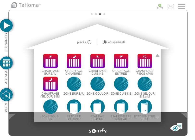

    Une Tahoma carrée blanche avec 2 voyants en façade (verts quand tout va bien...;)..)

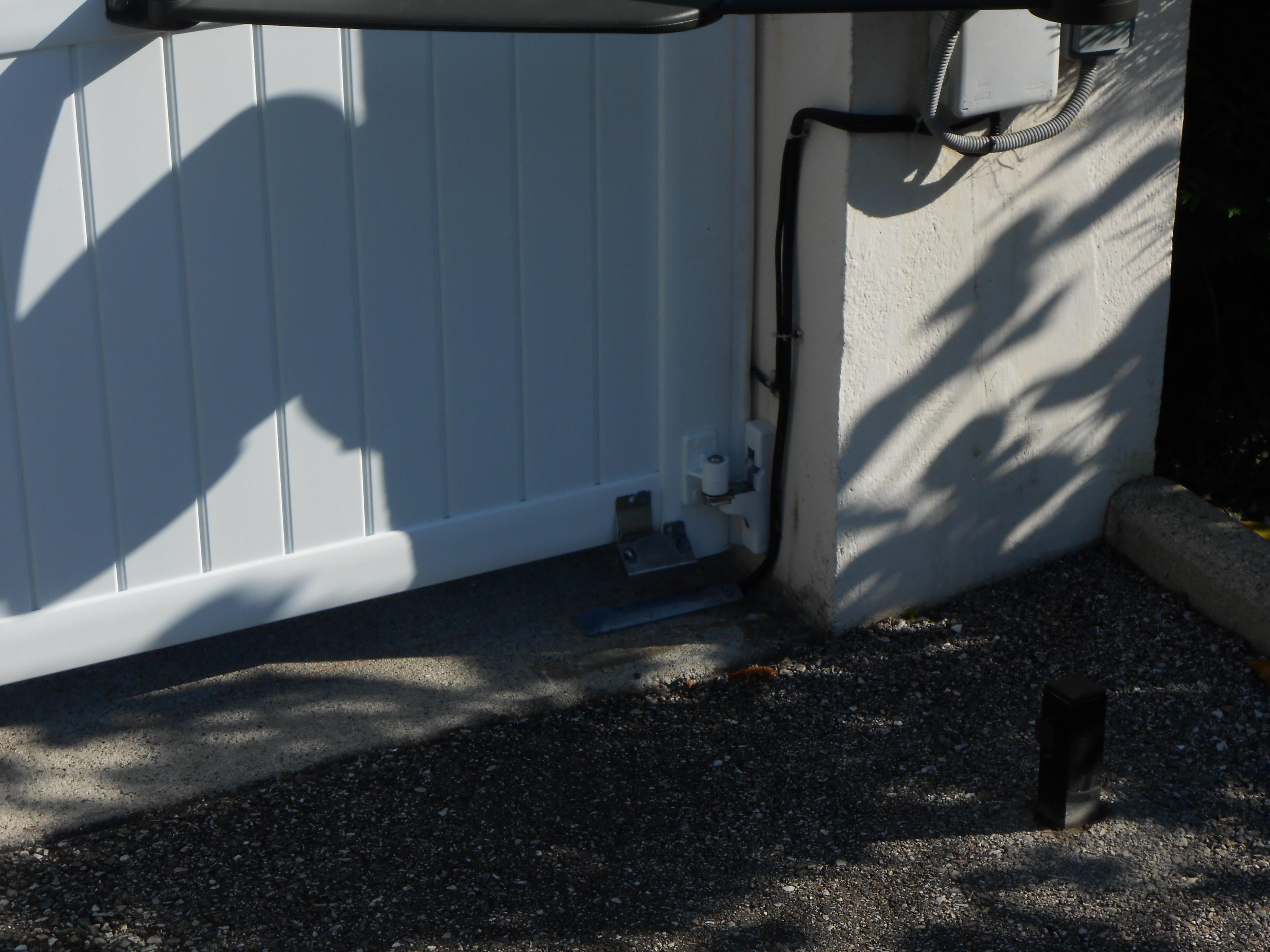

    Donc c'est la même que la mienne, celà nécessitera d'acheter l'interface USB + 1 D.O de garage.
    https://laboutique.plusdomotique.fr/interfaces/19-module-...
    https://laboutique.plusdomotique.fr/ouverture/115-detecte...

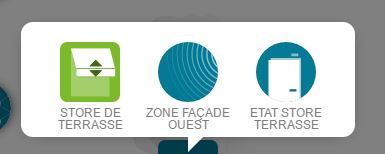

    J'utilise tous les détecteurs de mon alarme en duo pour m'informer de l'état des ouvrants.
    J'en ai rajouté aux volets pour m'iindiquer leur état.
    Bien sûr, ceux des volets ne sont pas intégrés à l'alarme.
    Pour les D.O exter il faut loger le module électronique dans une boite Plexo IP55.
    Voilà, vous savez tout.
