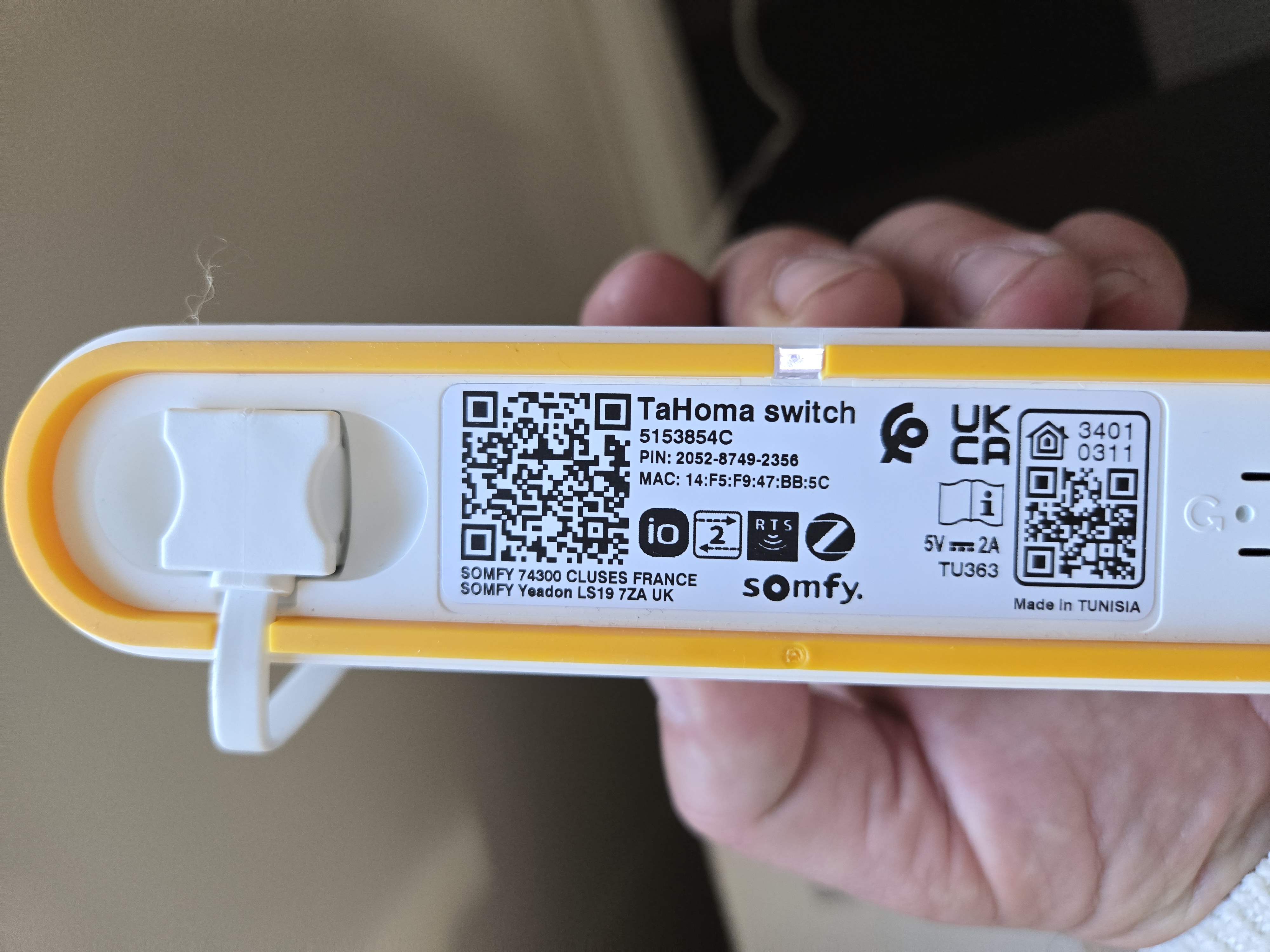

    Pouvez-vous me communiquer le code PIN de votre Tahoma ?

    Bonjour je vous joins la photo avec le code.
    Je vous remercie de votre retour.

    Bonjour, je vous joins la photo merci de votre retour

    Je vous remercie pour votre photo.
    Votre motorisation étant en RTS, il est impossible que le problème vienne de la Tahoma, car ce dernier envoi bien un ordre d'ouverture ou de fermeture similaire à une télécommande.
