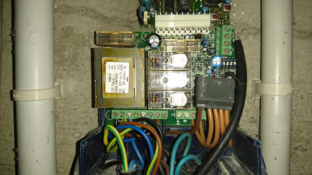

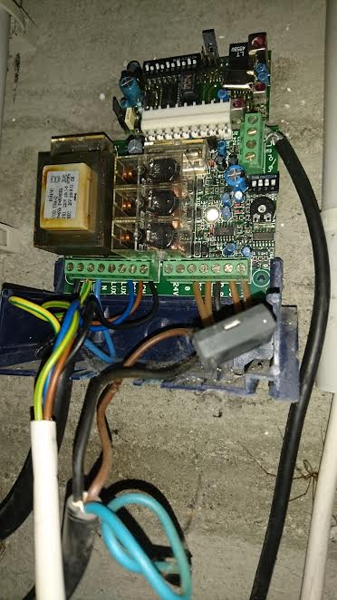

    bonjour,
    Je n'ai pas la ref du contrôleur nice, il semblerait que ce soit le modèle TRA-Q sans certitude.
    J'ai mis quelques photos ci-dessous et précisé ce qui ne peut être lu facilement.
    le moteur (fil blanc) est branché sur:
    • noir sur AP
    • marron sur CH
    • bleu sur COM
    • terre
    le bouton poussoir est connecté:
    • noir sur PP
    • marron sur: FCA, FCC, PHOTO, COM

    Je n'ai malheureusement pas d'autre référence que celle-ci TRA-Q
