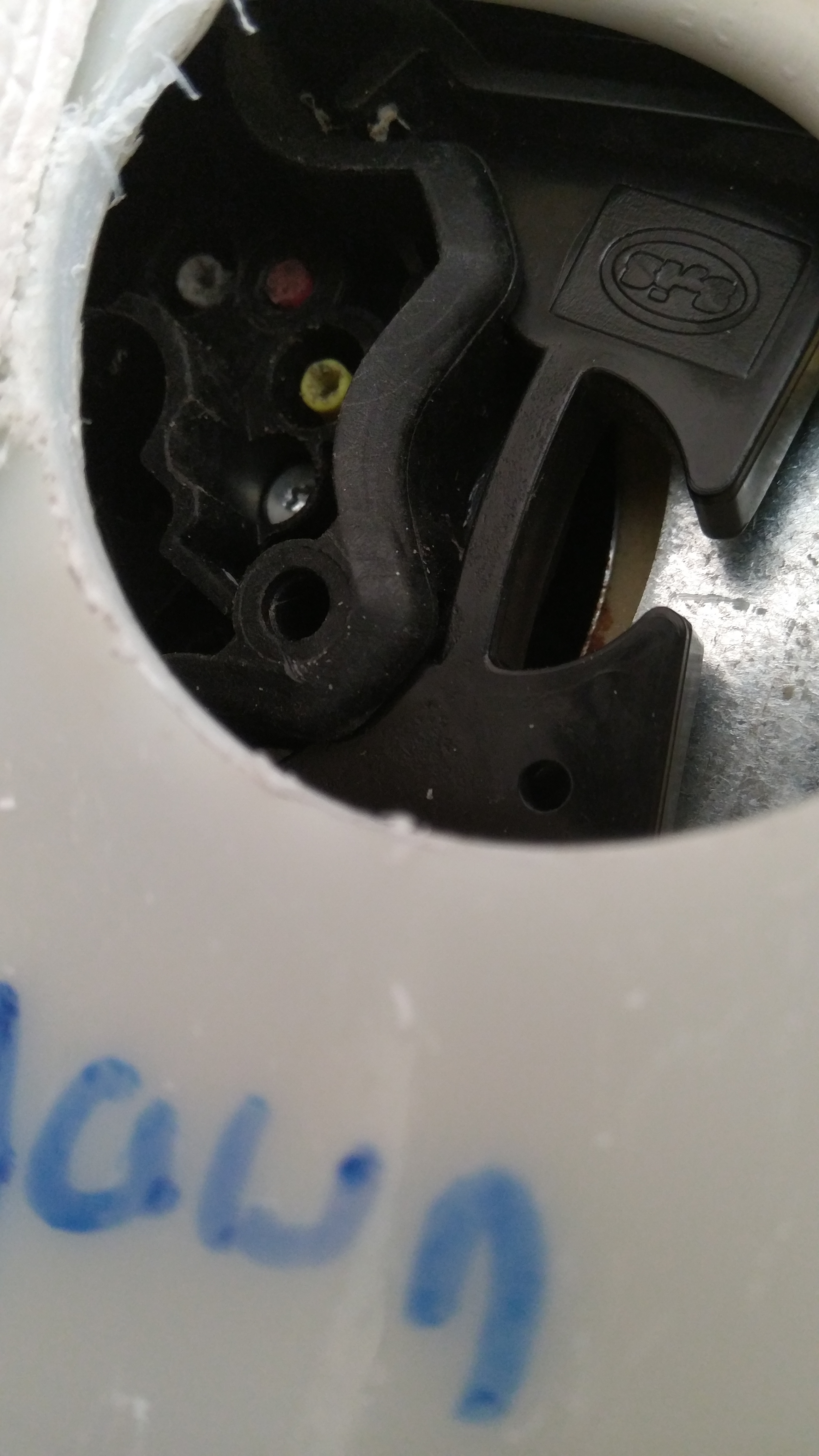

bonjour,suite au changement du condensateur de mon moteur de baie vitrée,impossible de régler la fin de course haute ,a noter que j'ai 3 boutons sur la tète du bloc moteur(voir photo)un jaune,un rouge au milieu qui tourne quand le volet fonctionne et un blanc,j'ai essaye de les enfoncé mais ils ne croche pas et reviennent en place si vous pouviez me donnez la marche a suivre,merci d'avance

    Bonsoir,
    Il me semble qu'il faut uniquement appuyer le rouge avant de lancer les FdC.
    Pour vous le confirmer il me faut la réf exacte de votre moteur.

    Merci beaucoup pour votre réponse, oui j'ai fini par essayer ça, uniquement enfoncé le rouge, descendre le volet, quand il arrive en bas, le bouton rouge ressort seul, il faut le renfoncer a nouveau, remonter le volet en position haute et a nouveau quand il arrive en butée, le bouton ressort et c'est réglé, merci encore pour votre aide précieuse et bon week-end
    Parfait, merci de votre retour et bon W.E.
