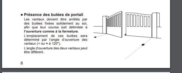

    Parce que vous n'avez pas posé de butées au sol pour la FdC course ouverture ?????
    Il faudra relire la notice P8.
    N'oubliez pas de refaire obligatoirement un nouveau auto apprentissage après installation des butées d'ouverture.
    J'ai du mal à comprendre comment le portail a pû faire un auto apprentissage correct sans butées ????
    Commandez ceci, et en attendant, afin de ne pas abîmer votre portail d'ici là, intercaler des morceaux de mousse ou polystirène.
    https://boutique.somfy.fr/jeu-de-butees-pour-portail.html
