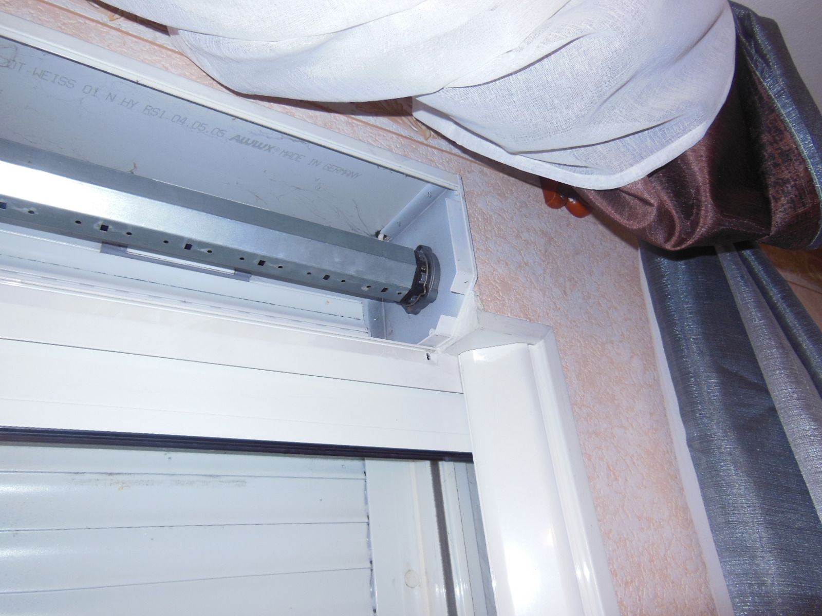

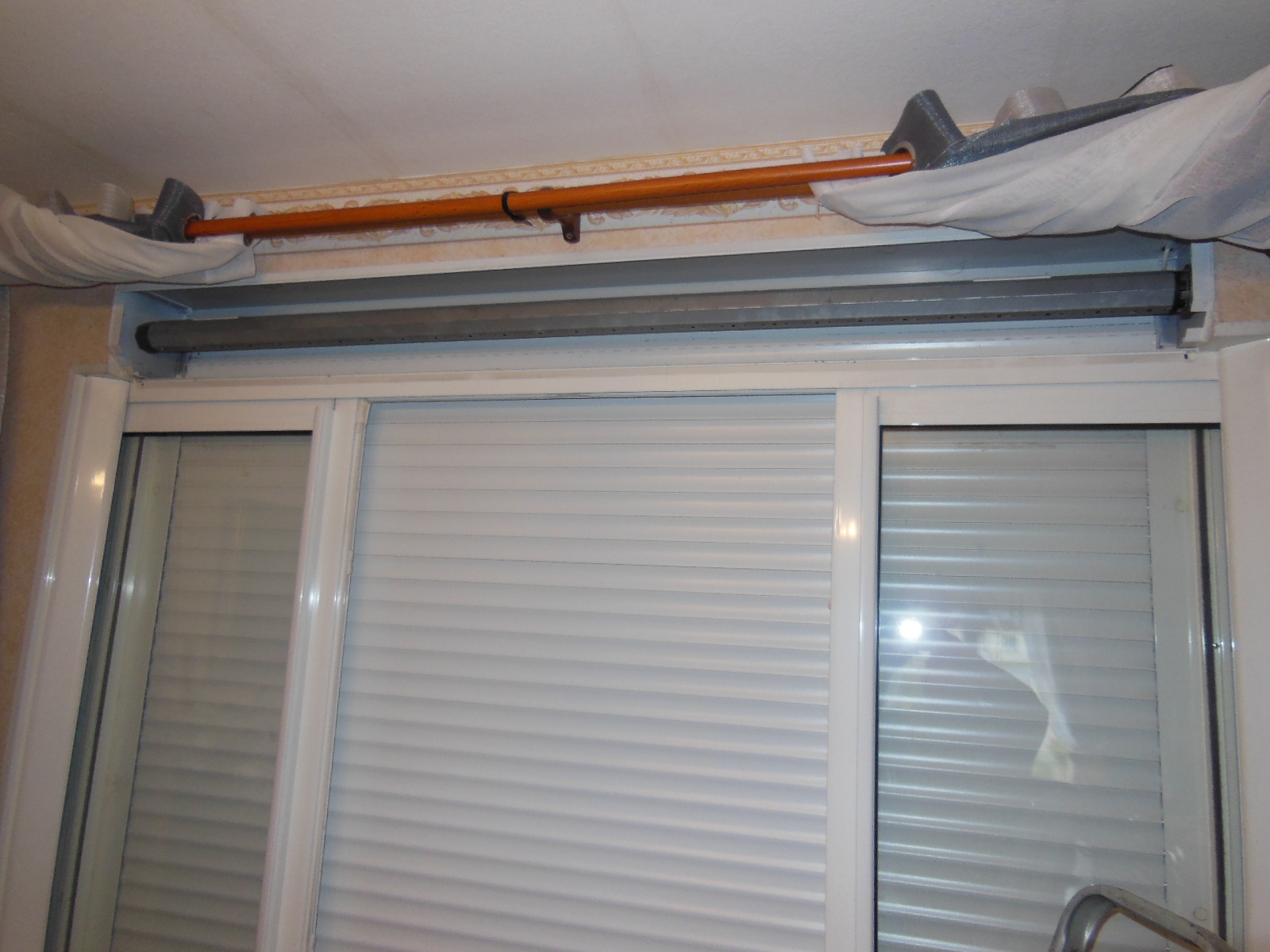

Voila mon installation comment sortir le moteur pour au final changer le condensateur ?

    Couper le courant.
    Déconnectez les câbles à la tête moteur.
    Retirez les vis de fixation carter noir côté opposé couronne.
    Déclipsez l'arbre opposé courrone et tirez l'ensemble vers l'extérieur.
