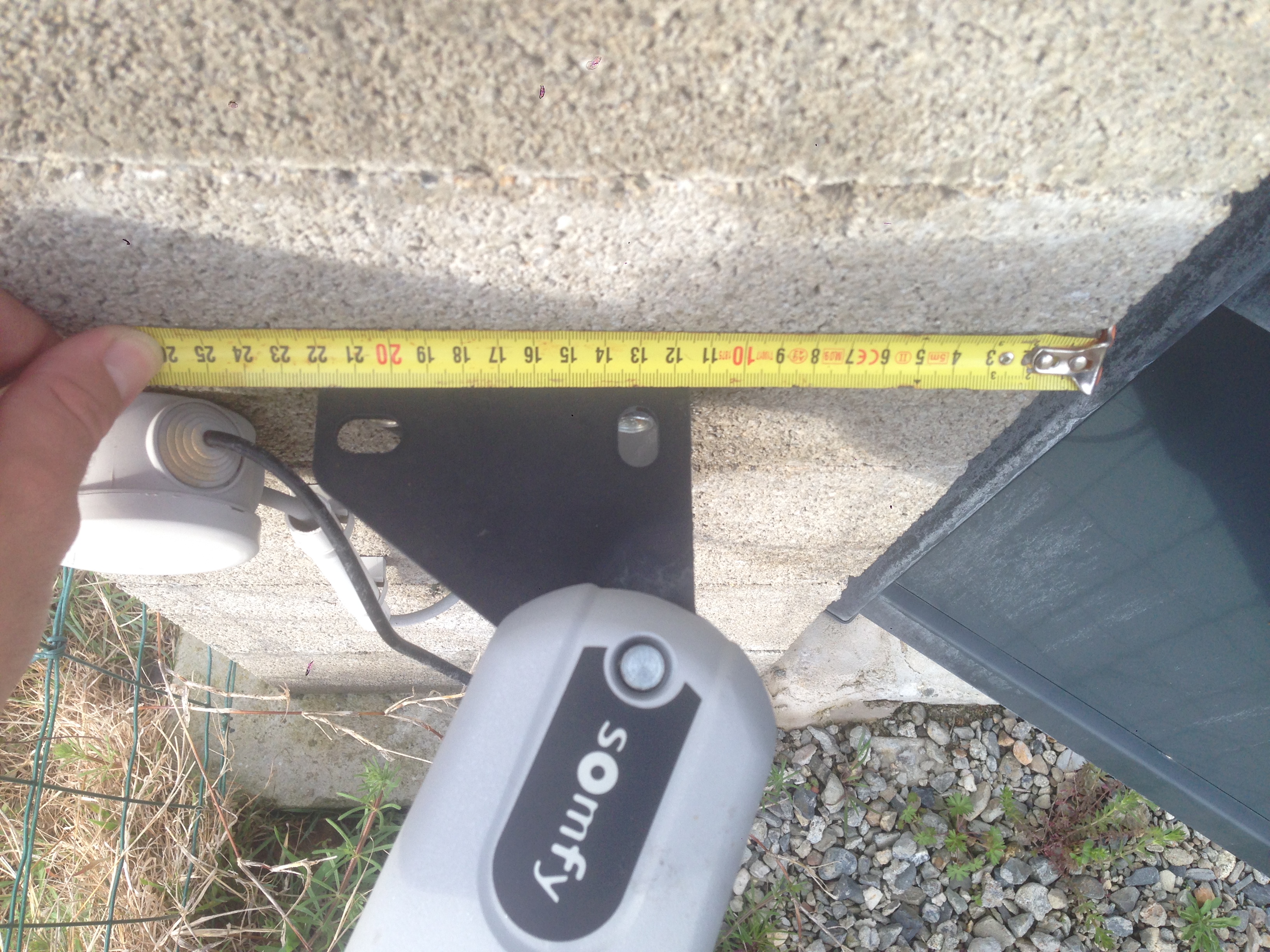

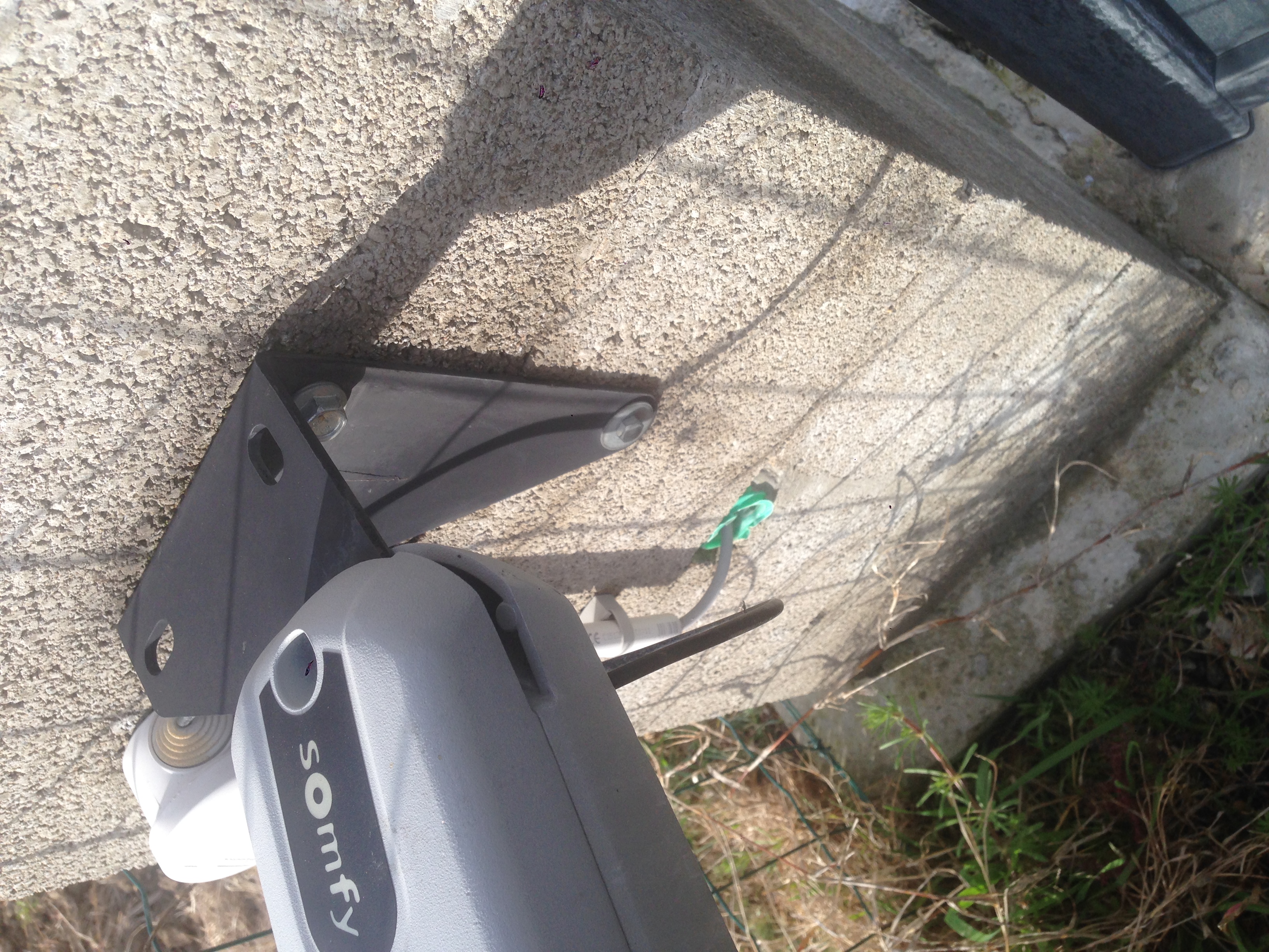

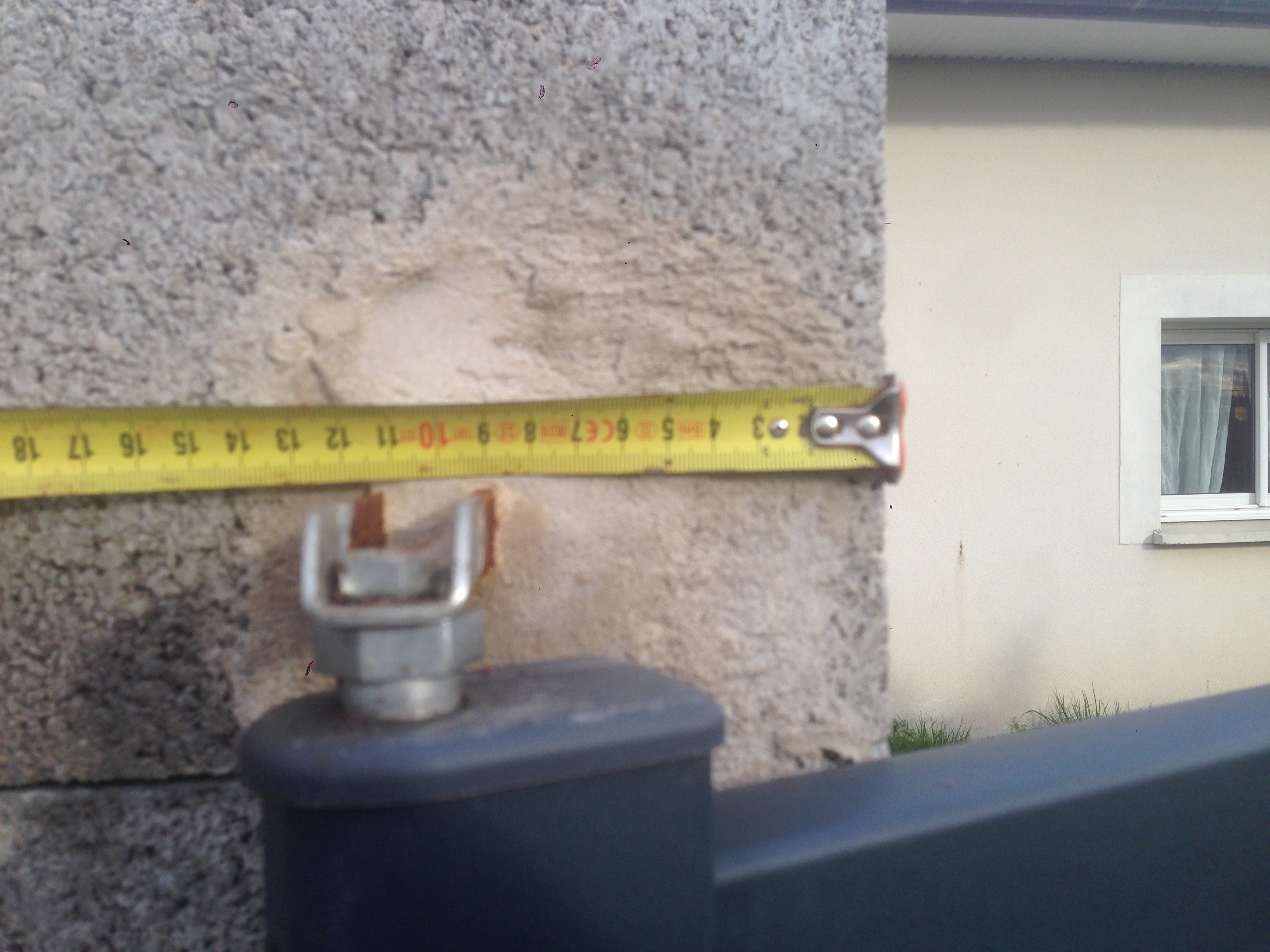

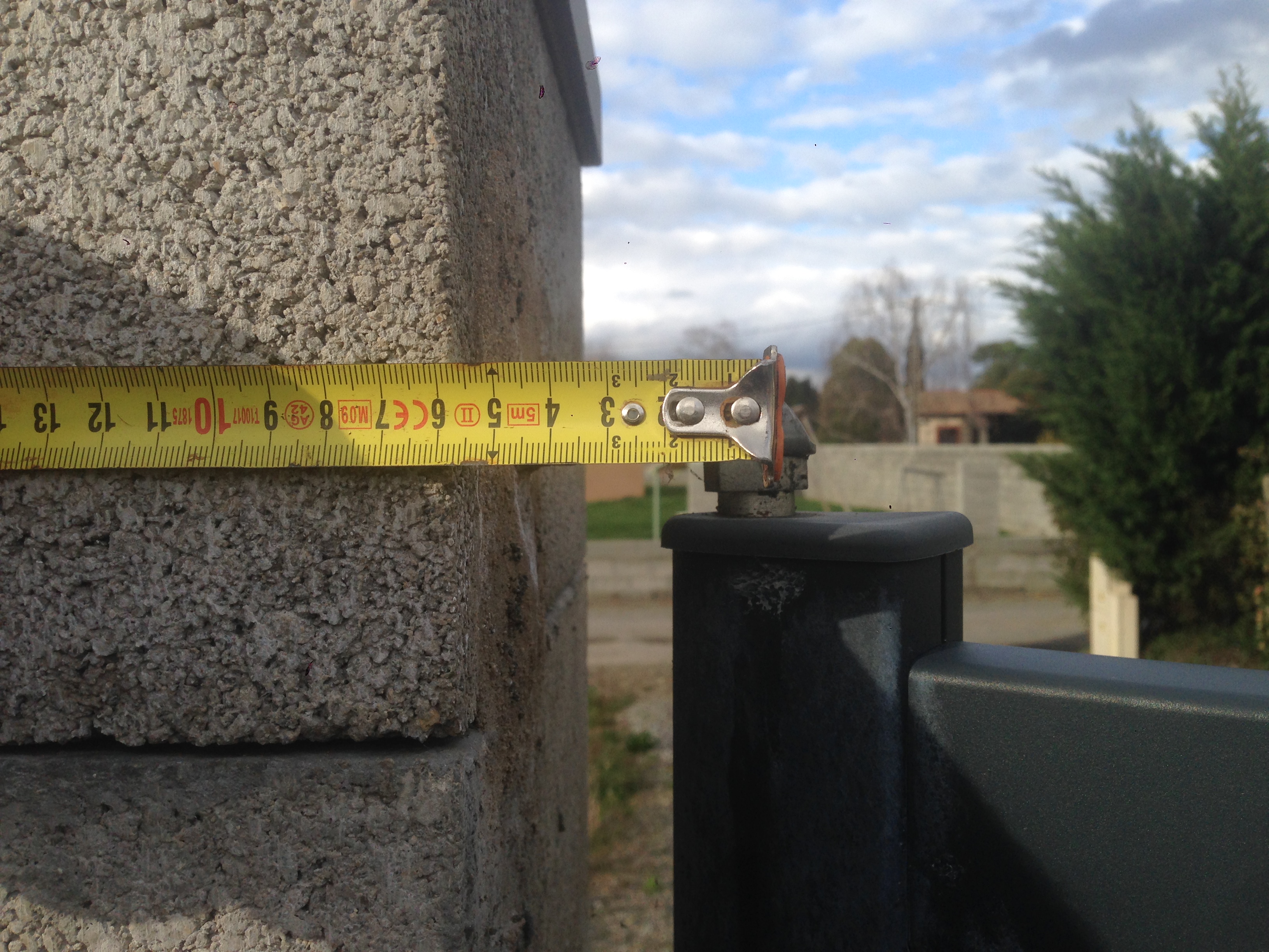

    Voici les cotes de montage relevés ainsi que les photos associées
    cote A : 11Cm
    cote B : 28cm (6cm de l'axe du portail à l'arrête du pilier + 22cm entre le bord est de la platine et l'arrête du pilier)
    Position platine E
    comme demandé par le disque de relevé de cotes fournis par SOMFY
    Portail à deux vantaux pleins en aluminium, poids total du portail 52kg)
    Bonsoir,
    Votre moteur est bien posé.
    Un Yellow's devrait vous contacter dès mardi.
