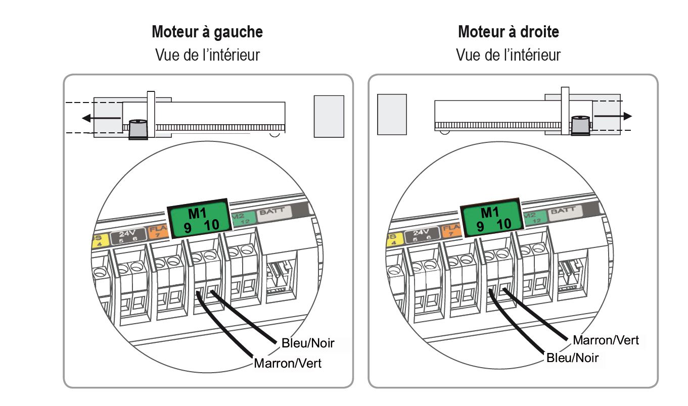

Je viens d'installer un FREEVIA 300.
Lorsque je lance l'apprentissage automatique, sur la doc il est noté que le portail va s'ouvrir puis se refermer.
Pour moi, il fait l'inverse..il se ferme puis s'ouvre (positionnement du moteur / portail) .
L'apprentissage se fait mais forcement en fonctionnement standard .. les cellules ne marchent pas sur la fermeture mais sur l'ouverture du portail (ce qui fait qu'il se referme .. dangereux pour les piétons / véhicules)
Existe-t-il un moyen d'inverser le démarrage du moteur à l'apprentissage ?( j'ai fait plusieurs RAZ et recommencé mais toujours la même chose).
J'ai pensé à inversé l'alimentation moteur mais je préféré avoir un avis avant de le faire.
merci de votre aide

    Inverser les couleurs des fils du moteur comme préconisé.
    Ensuite, il faudra faire une RAZ du boîtier et recommencer la mise en service.

    Je voulais etre sur avant de faire une betise.
    L'inversion a marché..ca roule
    merci
