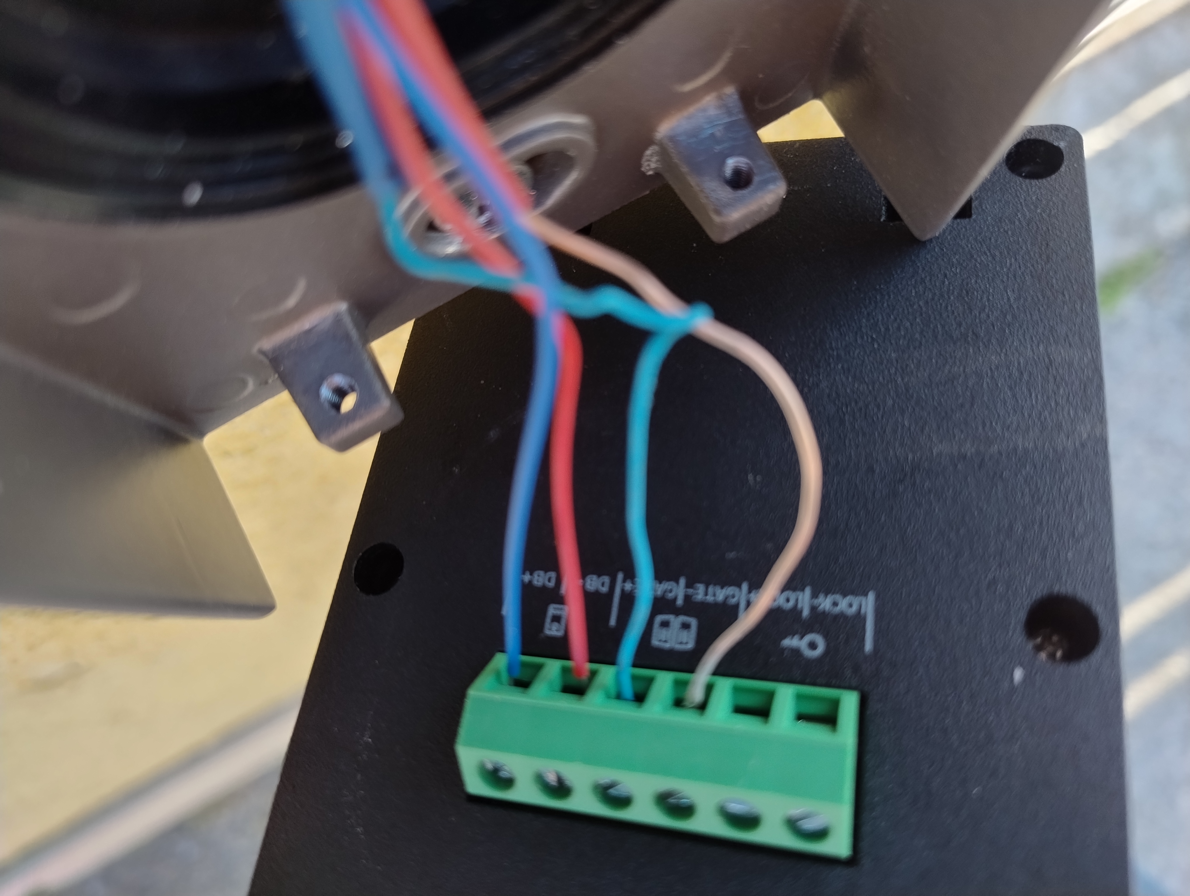

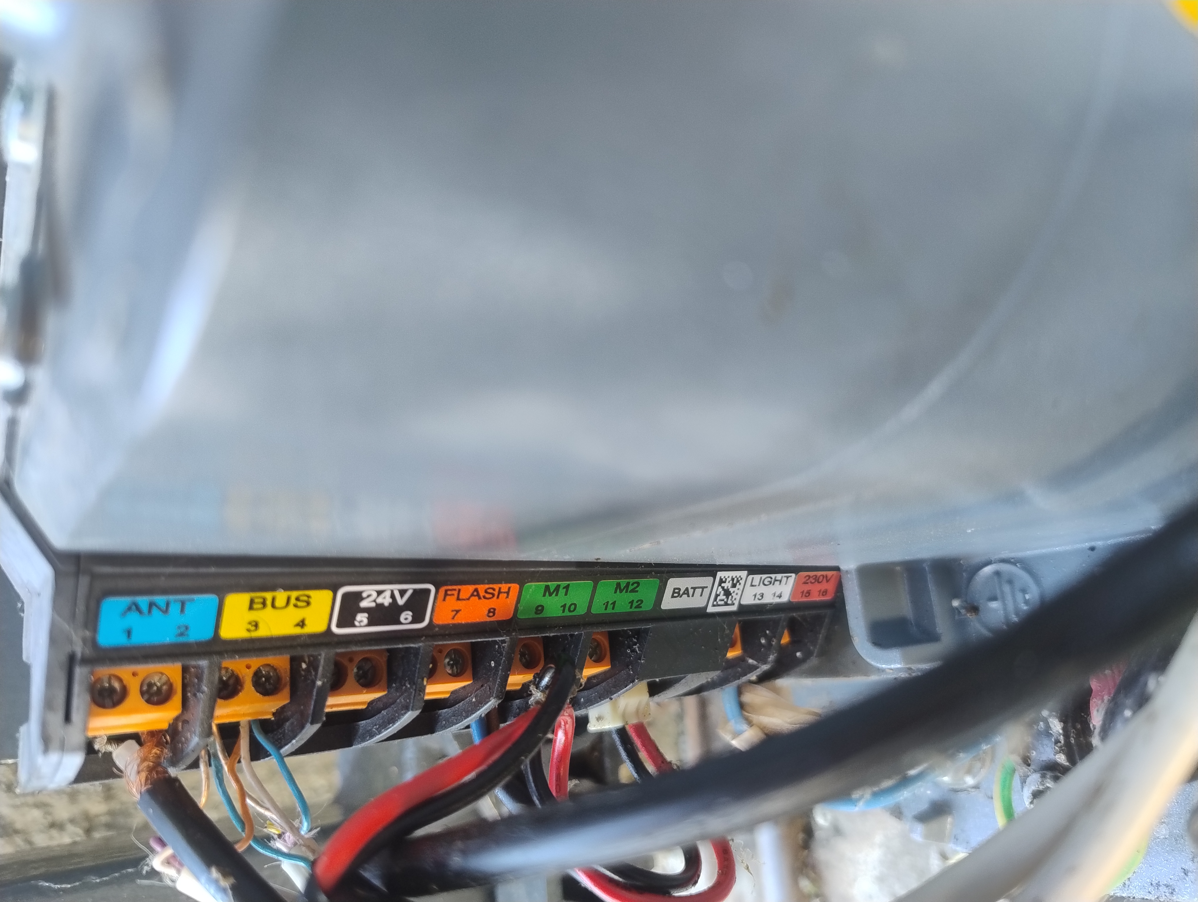

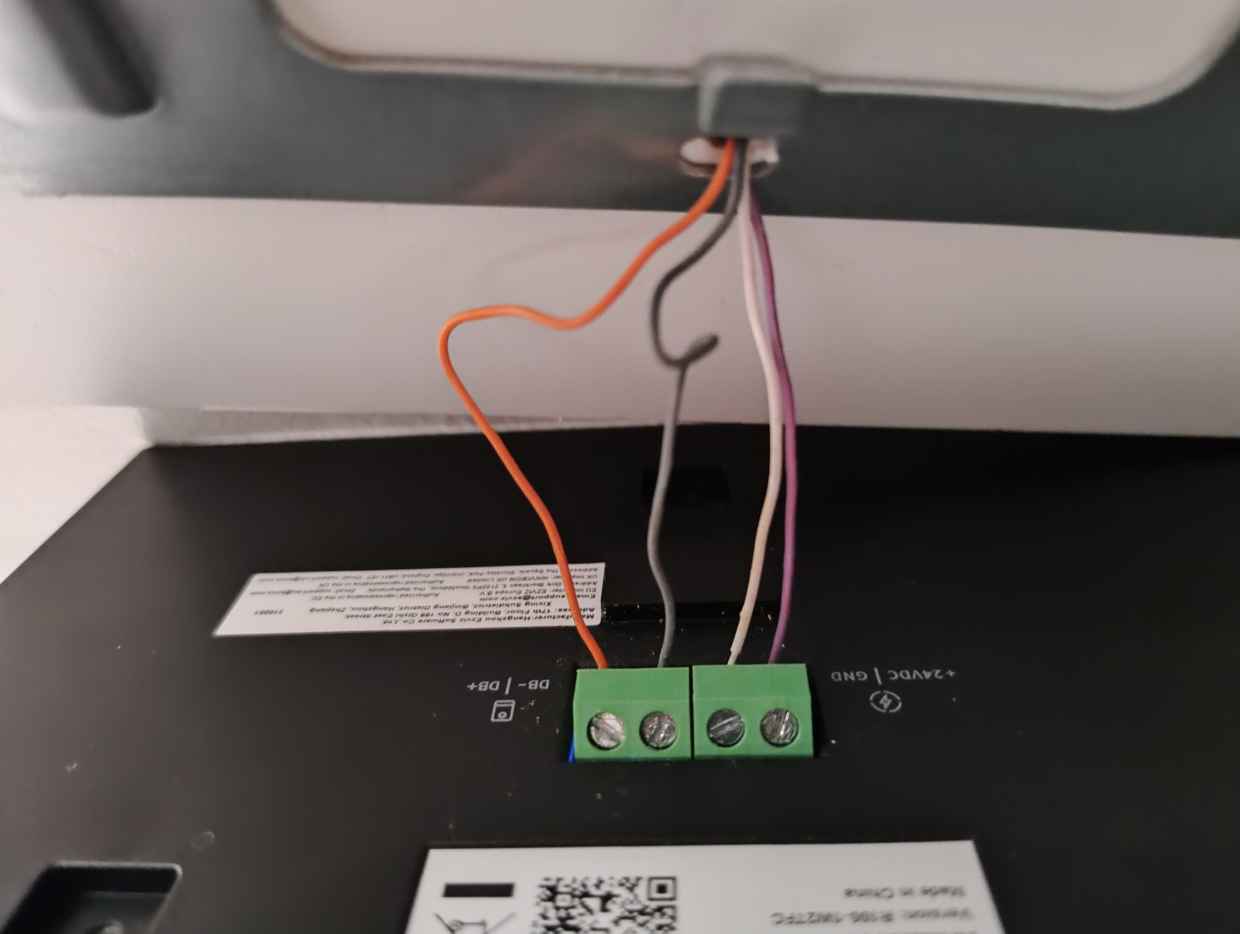

J'ai un portail équipé d'un moteur Somfy freevia 300 et un visiophone Ezviz hp5.
J'ai bien tout branché, c'est à dire que je pars avec mes 2 fils de la console intérieure vers la platine extérieur branché sur le logo portail.
Et ensuite je repars de la platine vers le moteur en me branchant sur les bornes 3/4 mais l'ouverture ne s'effectue pas.
Même si je me branche sur les bornes 5/6 toujours rien.
Si quelqu'un a une réponse, je vous remercie à l'avance.
Je vous envoie des photos.
Merci.

    Il faut voir la notice avec schéma des raccordements sur la platine.
    Lien vers la notice ?
    Bon, j'ai vu la notice, le câblage semble correct si bien réalisé.
    Avec un petit bout de fil dénudé aux deux bouts, faites un pont bref sur les bornes 3 et 4 du Freevia, le portail doit s'actionner.
    Si Ok, faites la même chose sur les bornes Gates du Visio, cela doit faire une action au portail.

    Merci pour votre retour mais j'ai regardé sur la notice et rien de plus que les branchements que j'ai posté.
    Donc je ne vois pas quoi faire,peut être essayer avec un relais mais là j'attends votre expertise

    Ok merci je vais essayer demain je vous tiens au courant
