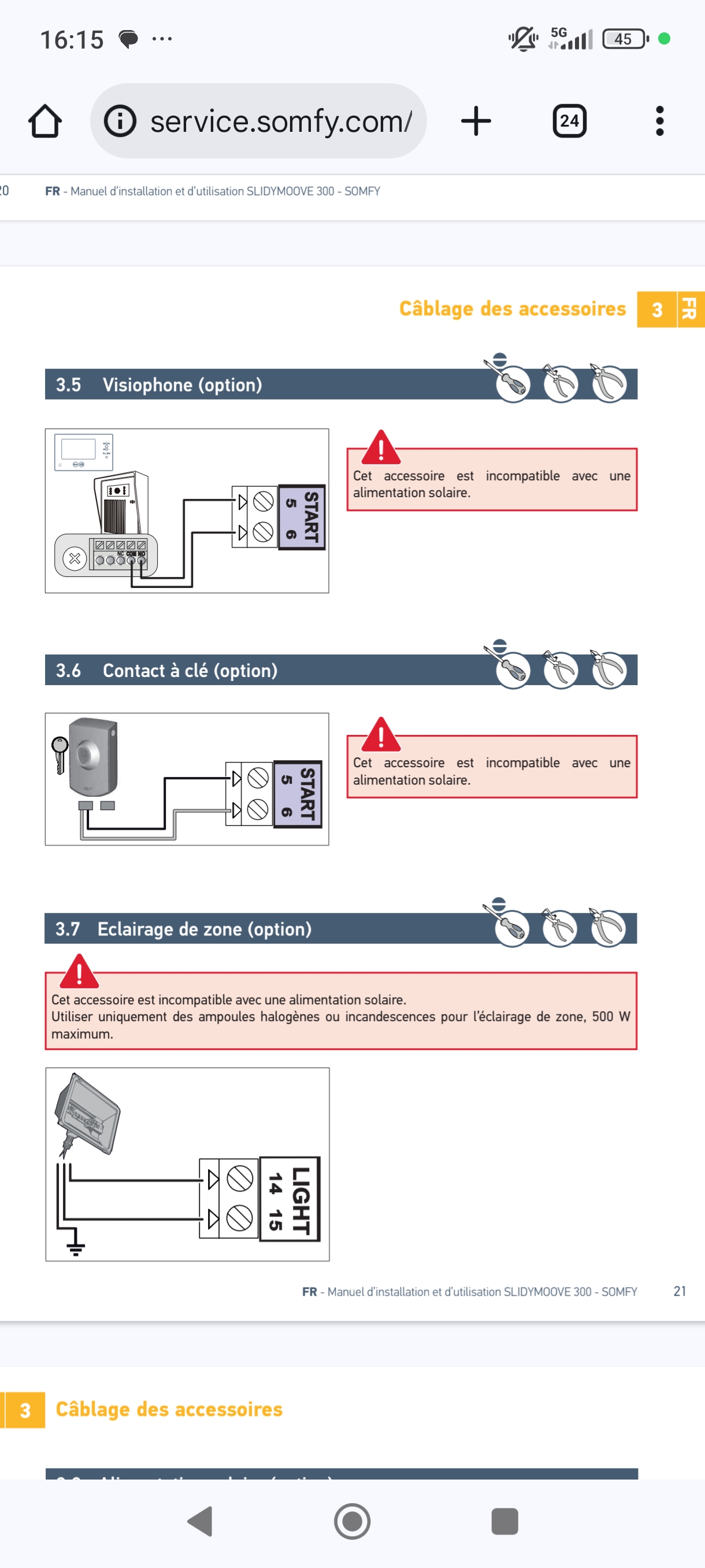

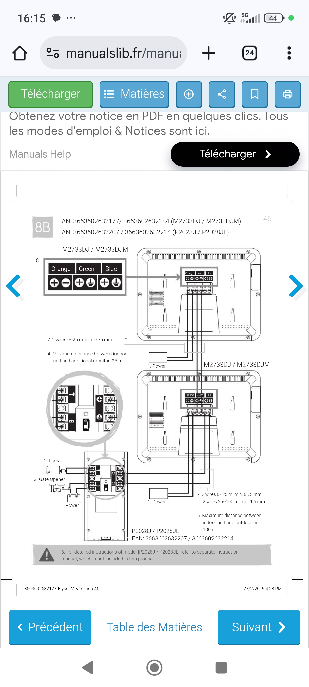

Pour expliquer mon problème, j'ai installé un moteur de portail Slidymoove 300 Somfy, qui fonctionne parfaitement, et un visiophone de la marque Blyss, modèle Jelbi. Lui aussi rempli sa fonctionnalité de sonnette et visio, mais impossible d'ouvrir le portail depuis la commande du visiophone...
J'ai suivi la notice des deux produits, le moteur lui demande un branchement sur START 5 et 6, donc deux fils contact, tandis que le visio semble demander un fil contacteur et une alimentation (de ce que je comprend)...
Je vous joint les photos de branchement des deux produits, merci beaucoup de prendre votre temps pour m'aider,

    Petite précision, vous pouvez voir sur la notice Blyss une sorte de "batterie" dessinée, avec marqué "alimentation". Nous avons tenté donc de brancher comme sur le schéma une fois en alimentant avec le + (il me semble que c'est fortement déconseillé, que nous devons avoir uniquement des contacts secs) et nous avons aussi essayé de connecter directement, c'est a dire des deux cosses "portail" de notre sonnette au START 5 ET 6 du moteur. Rien ne se passe...
