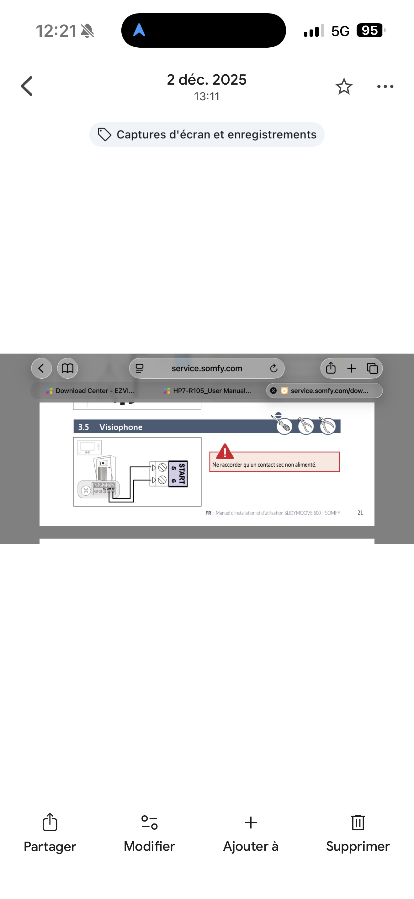

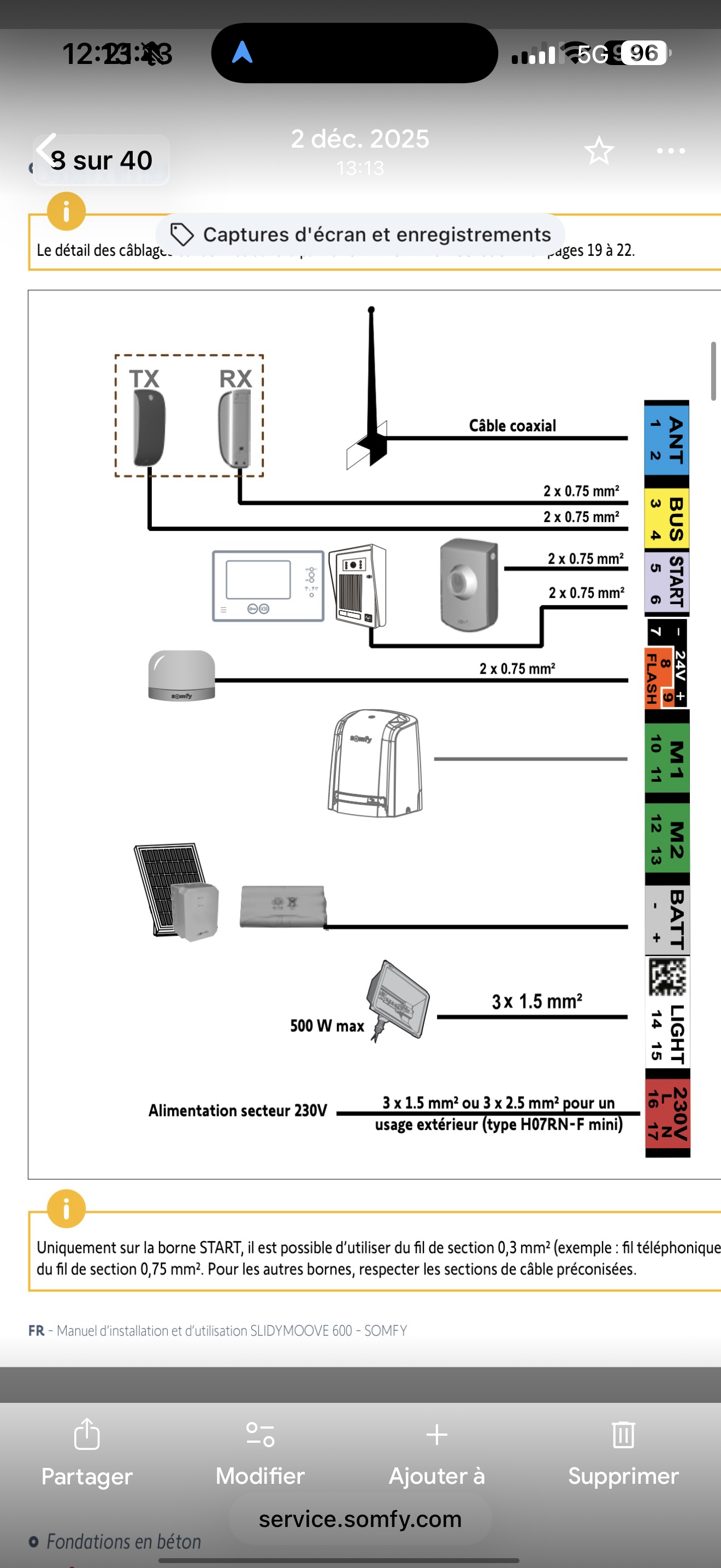

    Ci joint le schéma portail et le schéma visiophone
    Charlot
    Charlot
    Charlot
    Oui.....? On connait les schémas Somfy !
    Contactez le support de votre marque de visio, ici pour rappel, on ne peut que vous confirmer que le contact sec est sur Start.

    Pas la peine de nous présenter des documents Somfy, on connaît.
    On préférerait la notice EZVIZ , mais vous pouvez vous adresser à l'assistance de votre visio.
