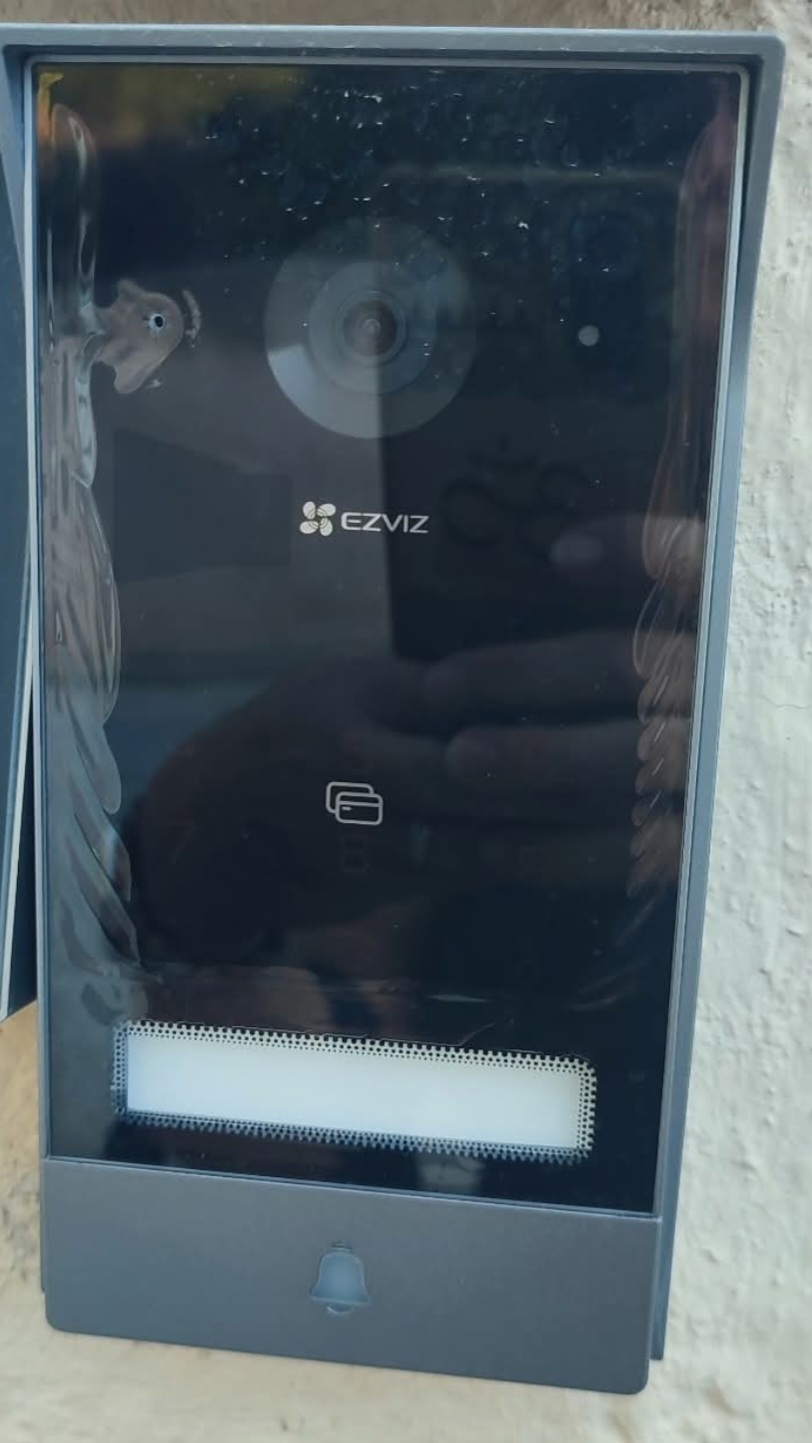

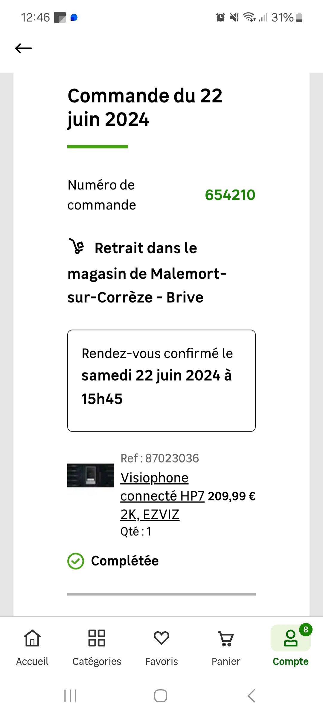

    Bonjour pour vous signaler que mon visiophone hp7 acheté le 22 juin 2024 n'est plus etanche voir photo et facture comment procéder pour son remplacement ?
