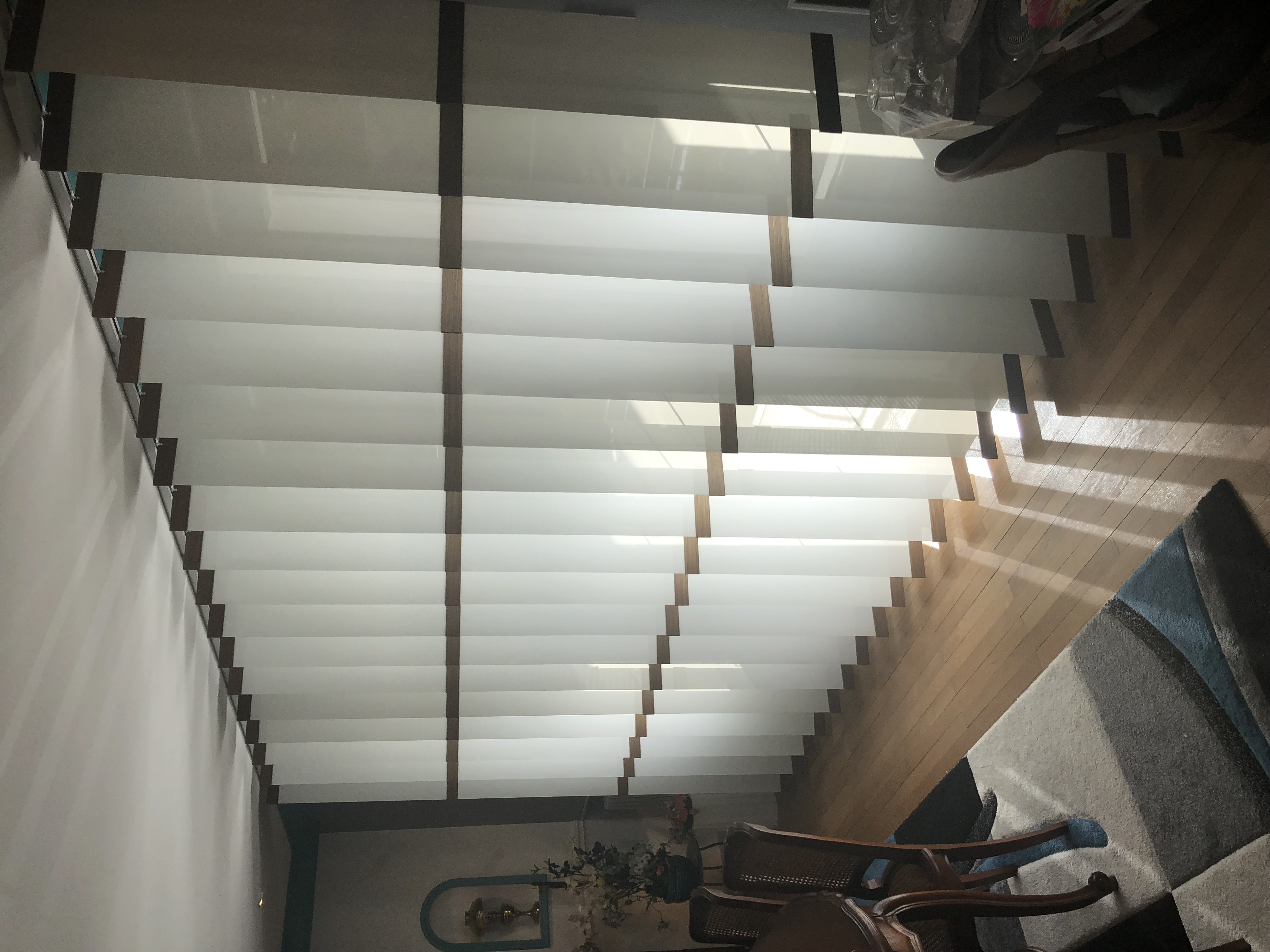

    bonjour
    non c'est bien un californien
    4 mètres de long 2.20 de hauteur
    j’essaie de mettre des photo

    Oui des photos serait bien merci!

    OH ! super plus d'explication du montage serait bien, monté par un pro ou par vous même ?

    Magnifique, c'est exactement ce que je souhaite faire, avec une ouverture latérale.
    Quelques infos sur le montage ?
    Belle installation, les stores sont sympas

    bonjour
    les californiens sont de marque luxaflex
    motorisé par celle-ci
    monter par un pro
    juste le boitier un peut plus haut rajouter
    télécommandé par une telis mod/var rts pur
    orientation des lames au millimètre près
    le tout pilotable dans tahoma
