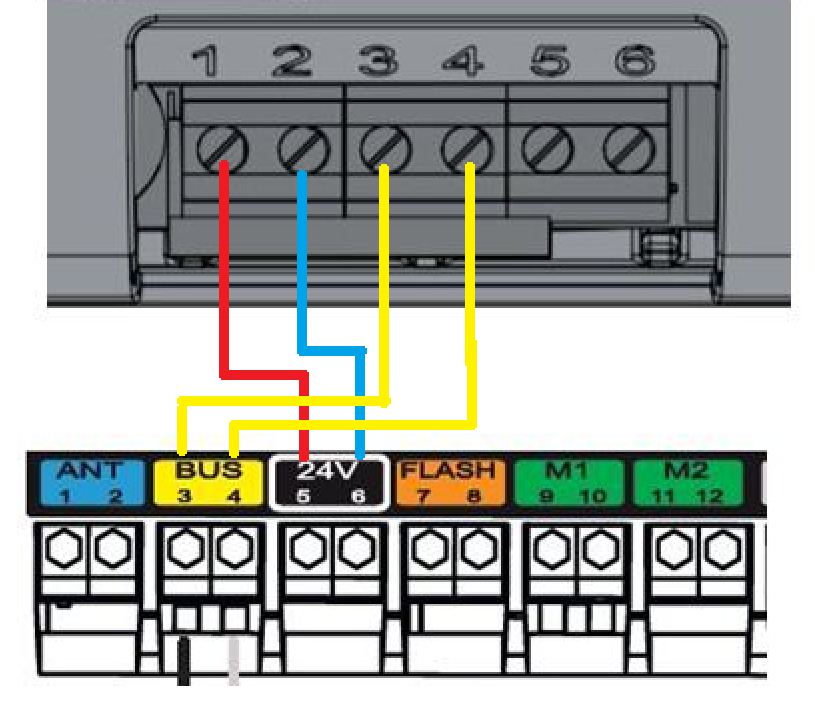

schema de branchement 4796v000 sur exavia 500
bonjour serrait il possible d avoir un schéma pour brancher un récepteur de marque sommer 4796v000 pour commander mon portail avec la télécommande sommer
merci d avance

    J'ai beau chercher sur le Net, je ne trouve pas de notice ?
    Merci de nous la poser ici.

    bonjour ci joint la notice

    bonjour et merci pour votre interactivité
    ce branchement doit être pour une seule fonction ?
    Si je veux aussi la fonction ouverture piéton faut il que je branche les 2 dernières bornes du boitier sommer et si oui ,sur quelle bornes du boitier somfy

    bonjour
    vous voulez dire que l ouverture piétonne ne pourra pas fonctionner avec la télécommande sommer ?
    car elle fonctionne avec la somfy
    bonjour,
    Forcément, la TC Somfy est en relation radio avec le boitier Somfy qui lui est configuré en mode piéton.
    Alors que la TC Sommer est en relation radio avec un récepteur à contact sec sur BUS, donc ouverture et fermeture totale.
    Le récepteur Somfy pour motorisations autres marques c'est pareil, avec du contact sec on ne peut pas commander autre chose ! C'est déjà pas mal !

    Bonjour à tous
    Je viens de recevoir mon boîtier SOMMER
    J ai essayé de le brancher mais cela ne fonctionne pas
    Auriez-vous eu déjà eu ce problème ?

    Sur mon boîtier somfy il y a un emplacement marqué Stuart entre le bus et le 24v
    Stuart?????

    Start désolé

    La photo du boîtier

    C est ce que j ai fait et sa fonctionne
    Merci pour votre aide
