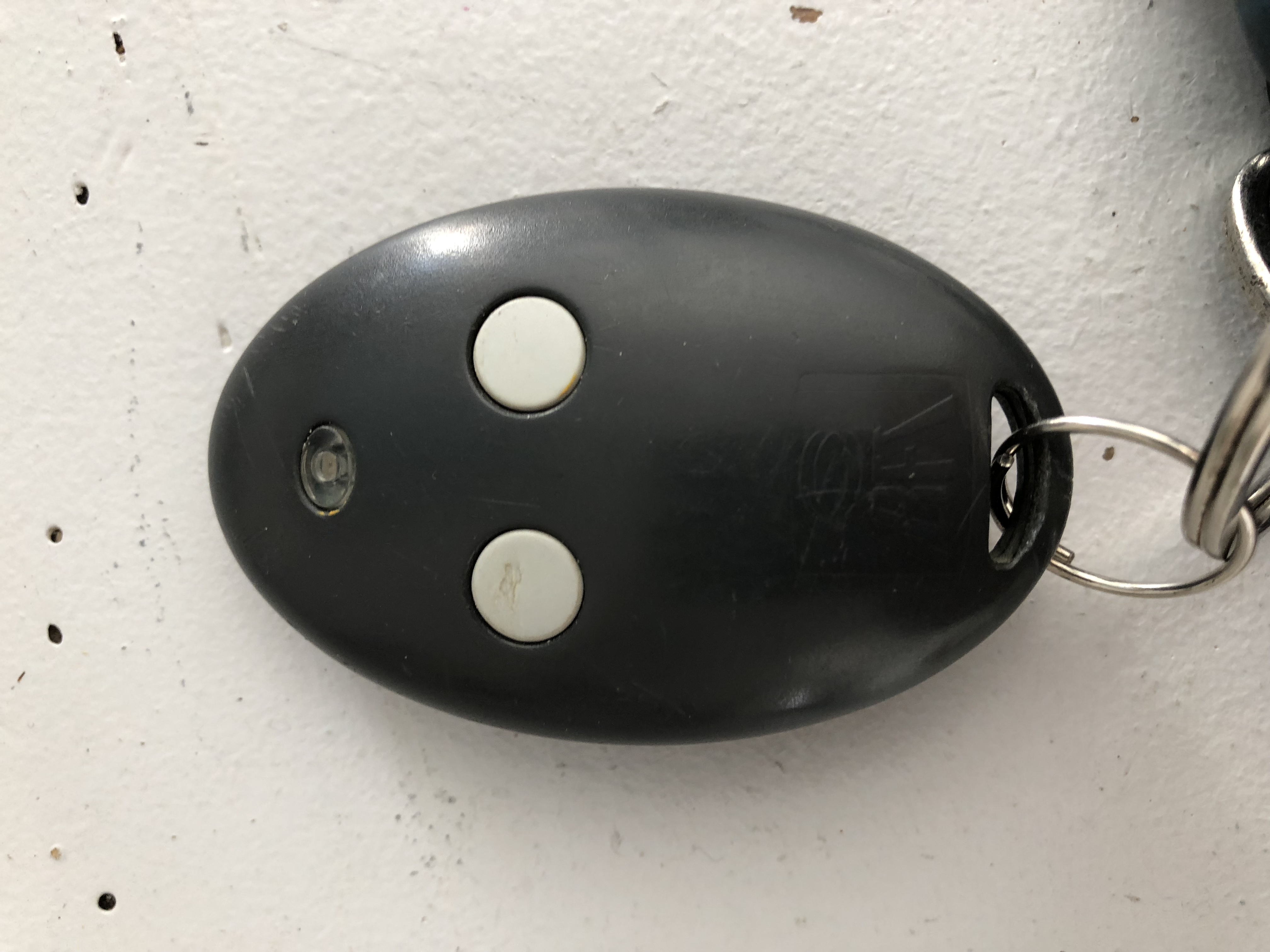

Je cherche à reprogrammer une télécommande pour mon portail mais je n’ai pas la notice de ma carte électronique. Quelqu’un peut-il me donner le modèle de ma carte électronique et éventuellement la notice d’utilision associée ?

    Cette carte ressemblerait à une armoire de commande BFT D113703 00002 - ALTAIR P
    Voici la notice.

    Quel type exact de moteur et quel âge?

    Le kit motorisation est un V300 qui a été installé je pense il y a une dizaine d’annes
    Notice V300
    https://service.somfy.com/downloads/fr_v4/v300.pdf
    par contre, sans le type d'armoire je ne pourrais pas vous aider d'avantage.
    Ce qui est sûr, ce n'est pas une M2550.
    Quelle est la marque de votre télécommande?
    oui Sylvain, j'opterais aussi pour une BFT.

    Merci Sylvain car cela me parait être exactement ma carte et il ne me reste plus qu’a me plonger dans la notice pour réussir ma programmation d’un nouvel émetteur
    Merci aussi à M le M pour son aide.

    Programmation réussie
    Il suffit de bien lire la notice, c’est plutôt simple car j’y suis arrivé...
