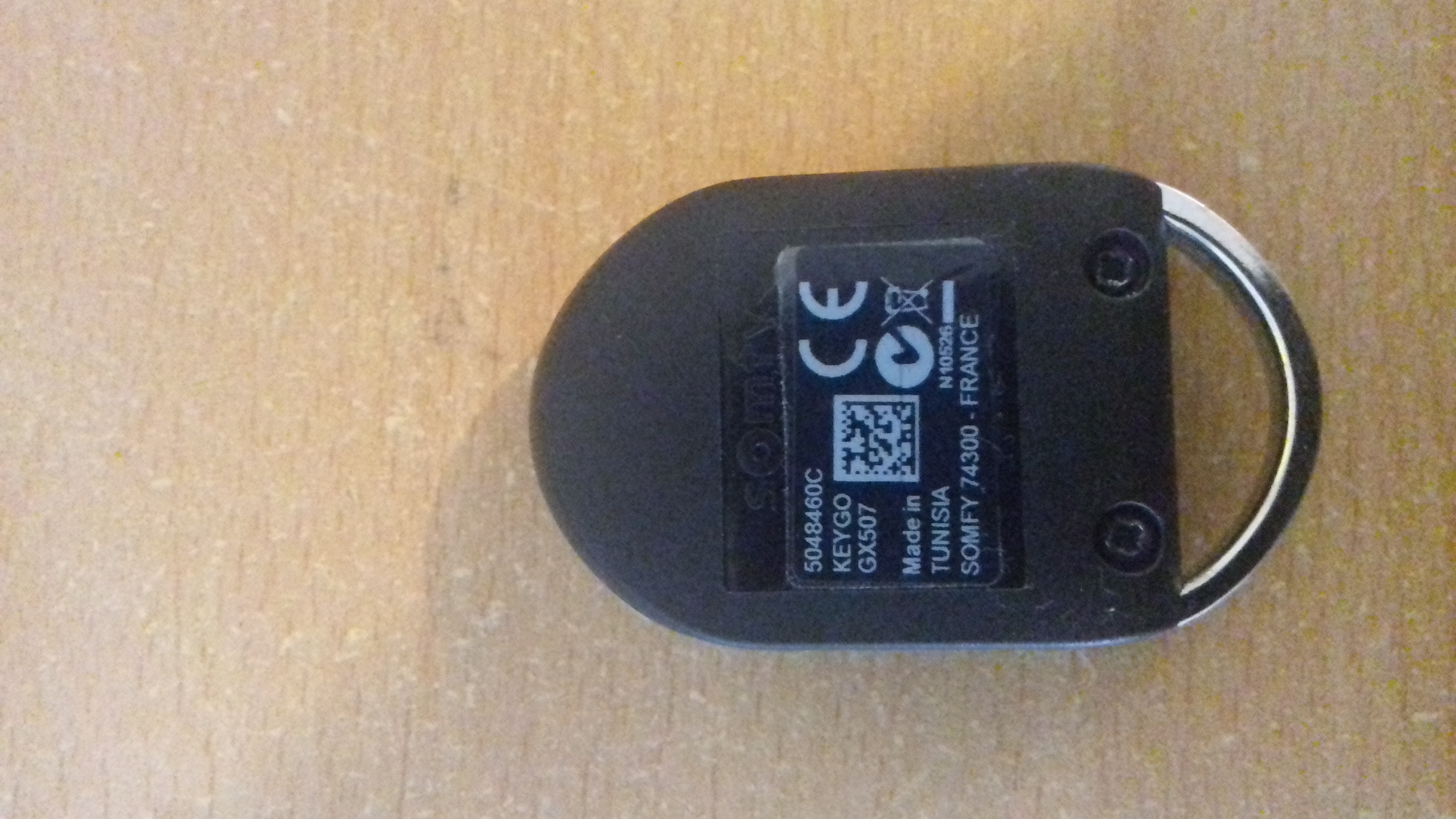

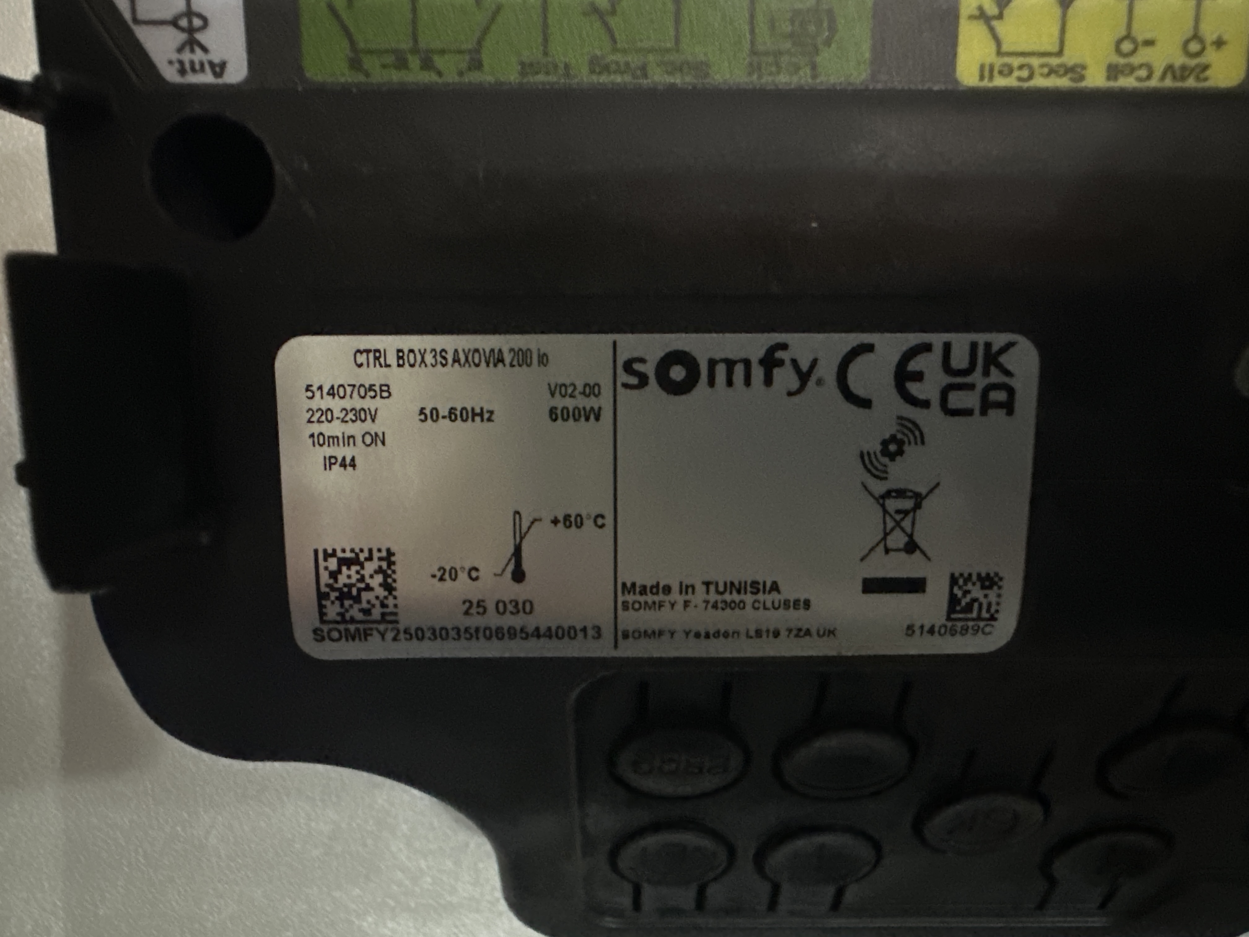

    Voici le bloc d'Axovia 200 et ma TC Keygo neuve
    philippe T.
    philippe T.
    philippe T.
    126 / 750
    Avec la face verso.
    Plus le moteur avec références
    Voilà
    Maintenant je vous souhaite de parvenir à m'aider !
    Cdt

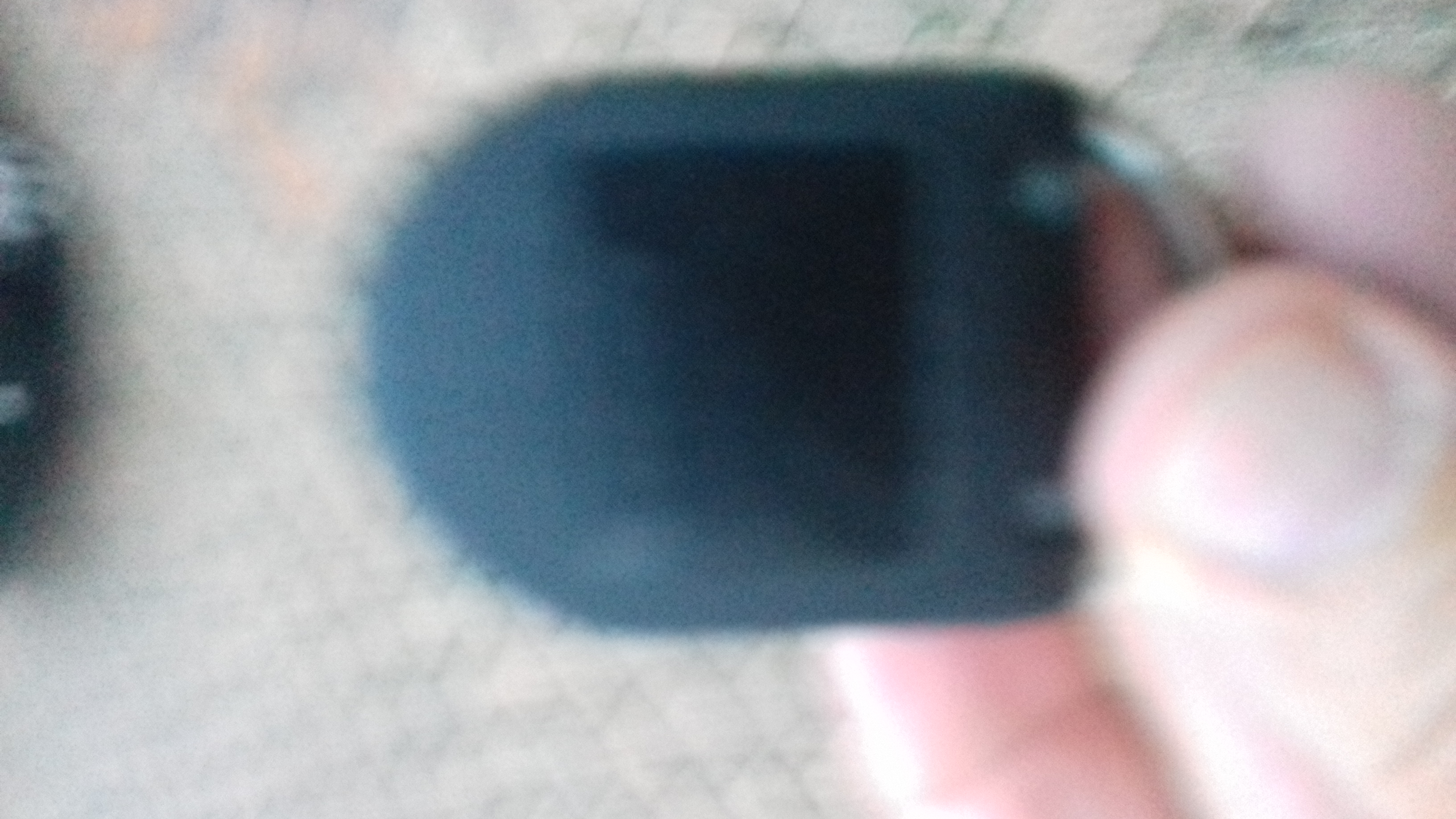

    Bon, d'une part je vous confirme que votre boitier est en protocole RTR, donc incompatible avec une Keygo RTS !
    Je vous demandais de me faire une photo d'une télécommande d'origine ! pouvez-vous me la faire?

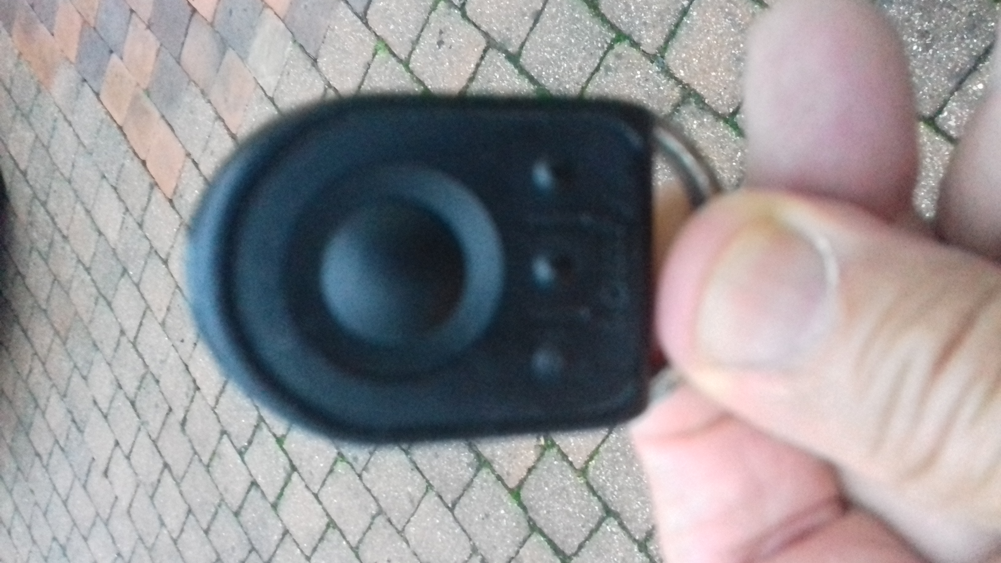

    Je vous envoie la TC que j'ai depuis.....10 ans environ.
    Cdt
    Philippe,
    Pouvez-vous me confirmer que cette TC que vous avez depuis 10 ans pilote bien votre portail?
    Si c'est le cas, avez-vous changé le protocole dans la nouvelle keygo pour supprimer le NS ?

    Oui je vous confirme qu'elle pilote mon portail actuellement.
    Moi je n'ai toucher à rien au moteur
    Et personne n'est intervenue.
    Ok, donc votre boitier est un RTS non NS.
    Il faudra procéder à la suppression du codage NS comme indiqué dans la notice de la keygo et dans le fichier précédemment joint.

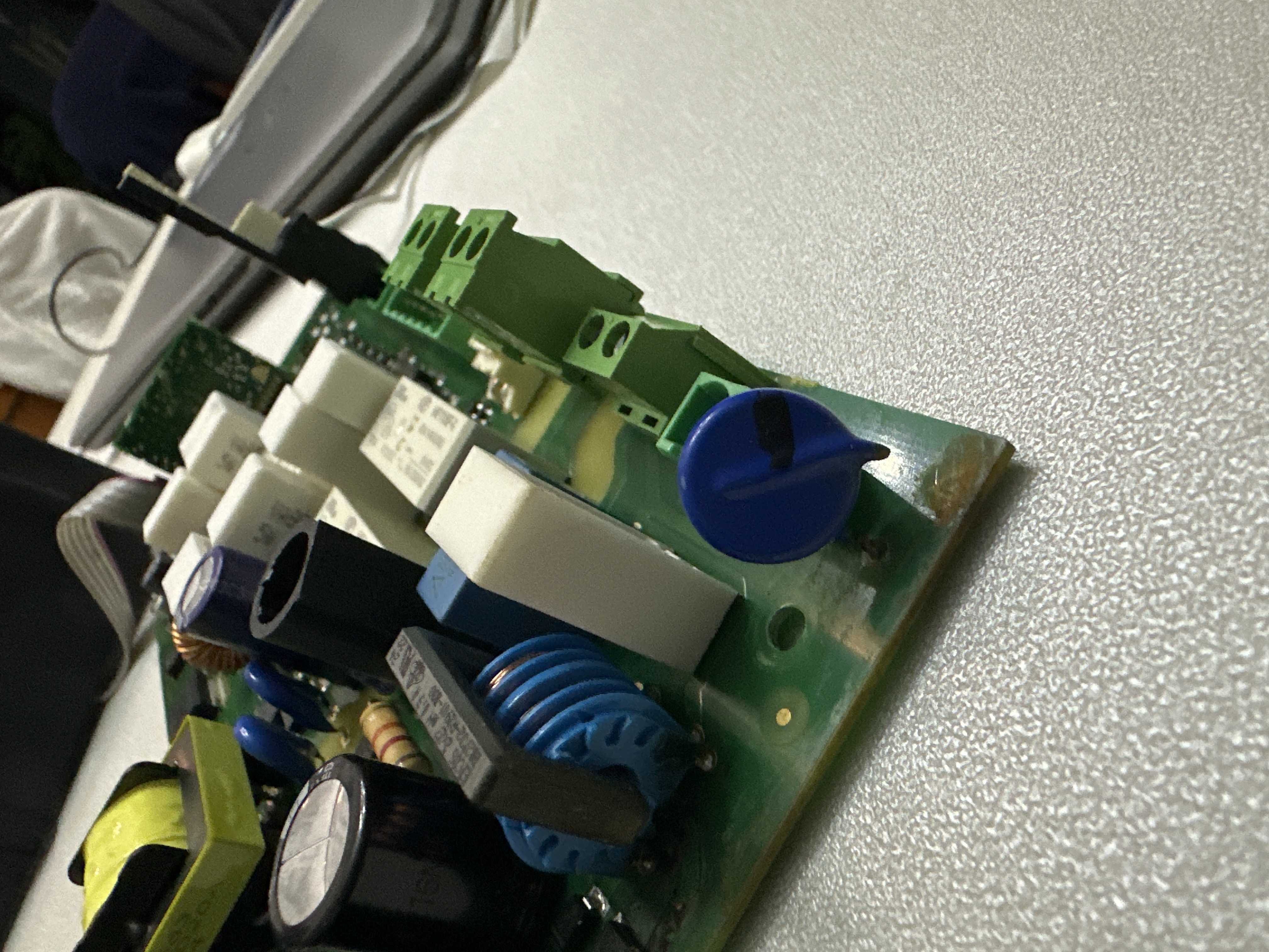

    Bonsoir, suite aux fortes pluies et neige, la carte électronique de mon moteur AXOVIA 200 a pris l’eau! Panne due à une mauvaise isolation de la partie câblage!!!
    Après Verification, il semblerait que le composant bleu au niveau alimentation est HS.
    Moteur changé il y a un an!!! Pourriez vous m’aider dans ma démarche de solution.
    Faut éviter de se greffer sur de vieilles discussions, et votre appareil n'y correspond pas, vous avez un Axovia 200 IO.
    Mieux vaut faire sa propre demande.
    Pour info : https://forum.somfy.fr/questions/new
    Avez-vous une assurance pour ce dégât des eaux su matériel électrique ?
    Je vous répondrai après que vous ayez fait une autre demande, ici, on va s'embrouiller.
    Et mettez-y d'autres photos nettes recto/verso de la carte.
