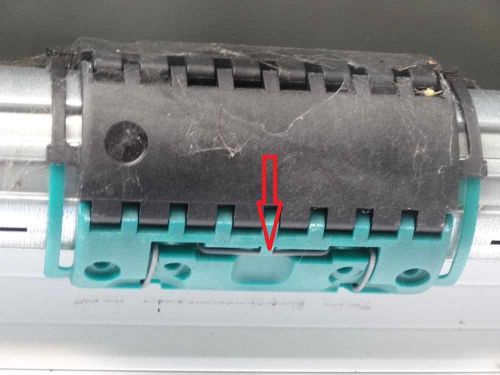

Comment défaire cet attache de VR Futurol / Somfy ?
Comment défaire cette attache de volets roulants Futurol / Somfy sans rien casser , pour démonter le moteur par la suite ?
Merci de votre aide

    Elle est clipsée sur le tube, il faut faire levier avec un tournevis plat.

    Il suffit donc de lever la partie métallique dans la zone en bleu.
    Merci de votre aide.
    Voyez le clips,
