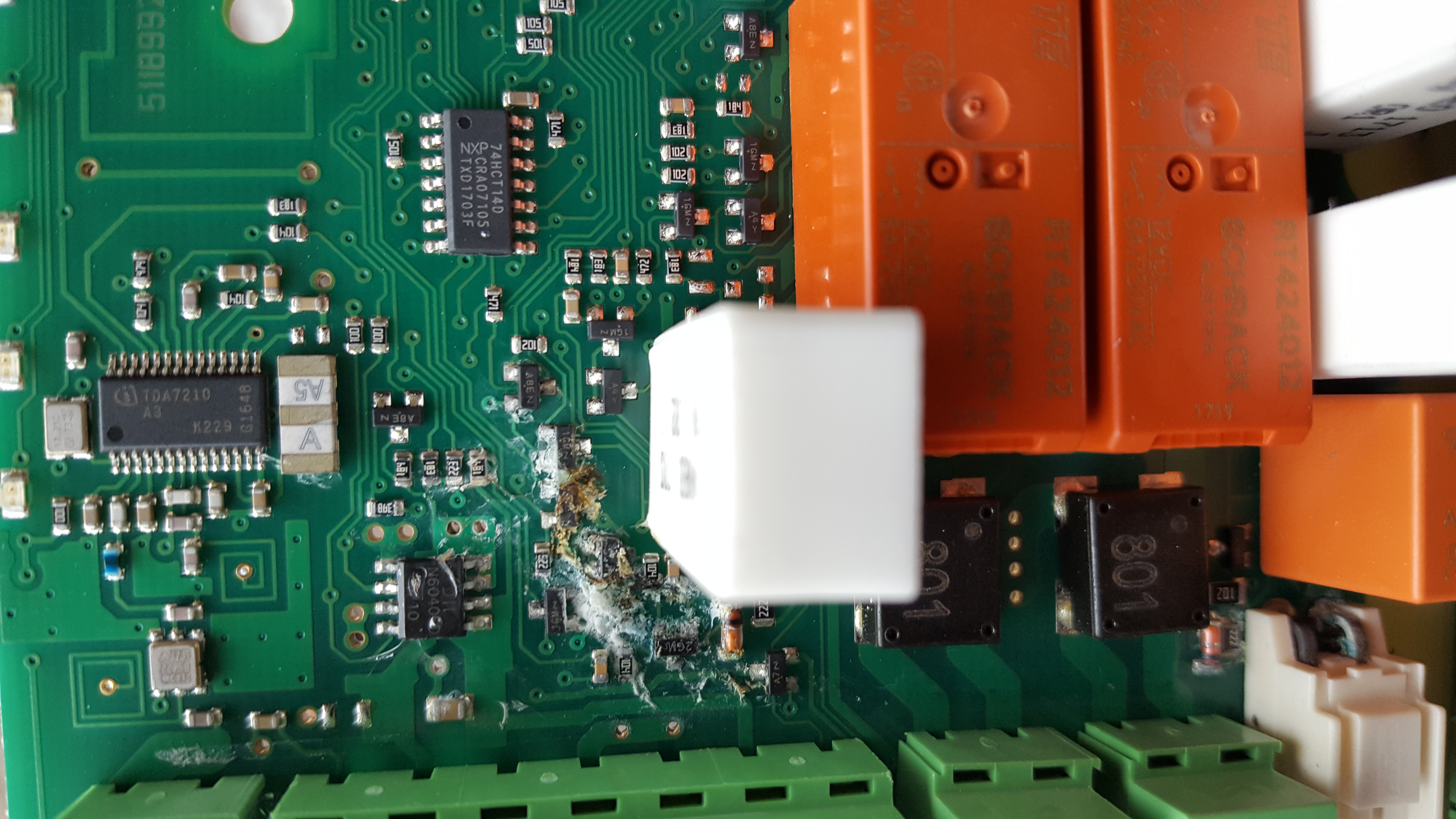

La carte électronique de mon moteur freevia 400 est en panne, court circuit sur le bus (6 clignotements). Forte odeur de brulé...

    6 clignotements = court circuit d'un élément.
    Quel élément est branché sur BUS?

    Il faudrait définir si c'est un élément externe qui a fait griller le boitier.

    Vu l'aspect de la carte (photo jointe), il faudrait la nettoyer pour voir si le pcb est attaqué, puis changer les composants... Mais en 5 mois d'utilisation, si j'ai déja des problèmes d'étanchéité, j'ai peur pour la suite.
    M le M, merci pour tes réponses, mais ça me gène de devoir payer un professionnel pour trouver un defaut comme celui ci. De plus, la carte ne possède aucune protection, même pas de vernis...

    pouvez-vous nous faire une photo avec du recul pour visualiser sa hauteur par rapport le sol?
    un moteur de coulissant doit être étanché IP54 mini. Donc, boucher au silicone les passages de fils, les trous de vis, etc.....Sinon il déconnera à nouveau !
    C'est certain qu'au terme de qqs mois ce n'est pas normal, on peut penser que c'est une bestiole qui a fait contact.

    Il ne faut pas se tromper d'adversaires.
    Au vu de la photo, il apparaît nettement que la fiabilité de la carte ne peut être mise en cause.
    Il est évident qu'une bestiole humide est venue se balader dans le boîtier, et ceci par manque d'étanchéité du montage.
    Ceci devrait exclure le recours en garantie.
