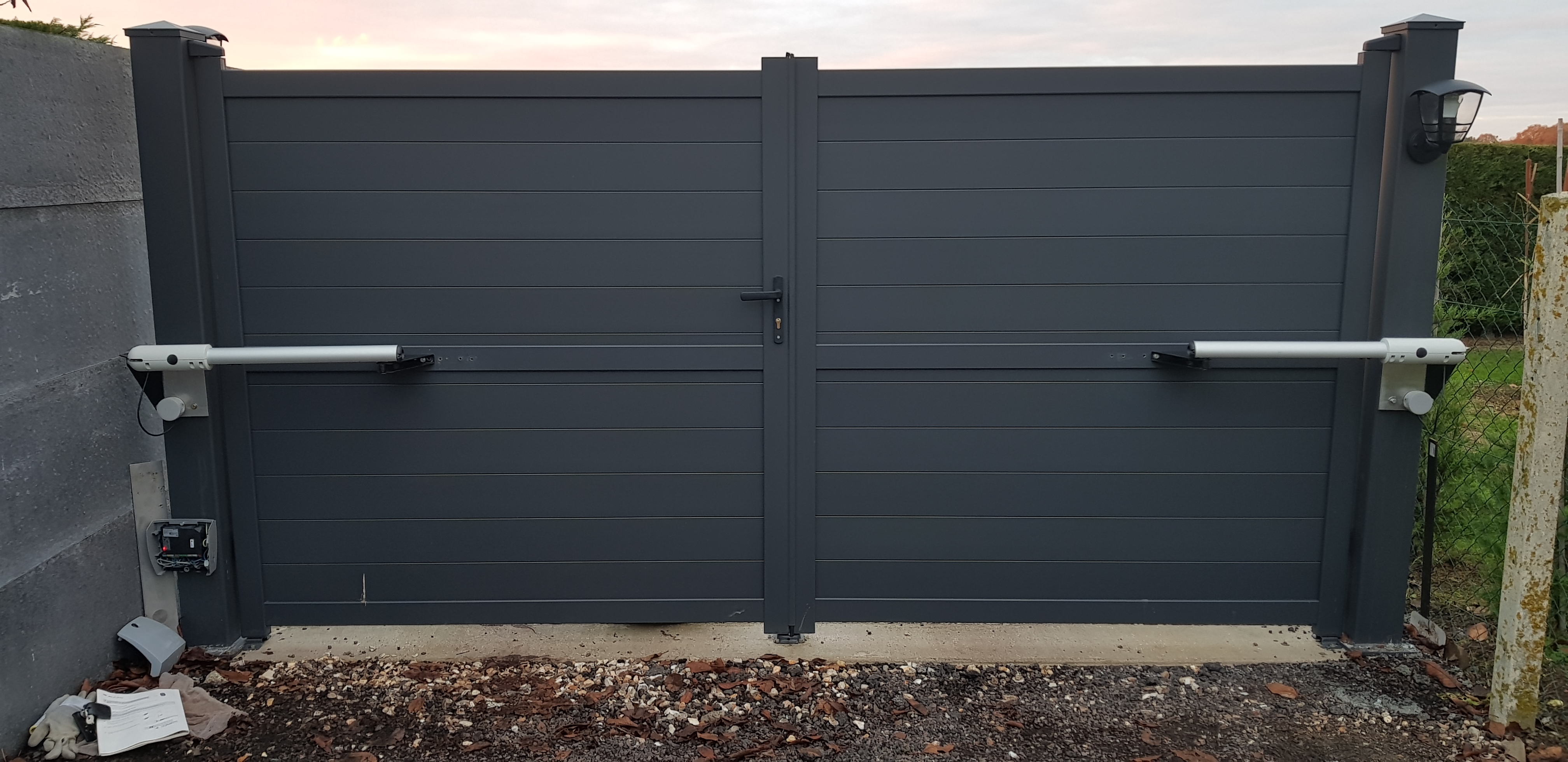

Vantaux tourne mais n'arrive pas à ouvrir le portail ?
Lorsque j'appuie sur la commande les moteurs démarrent mais n'ouvre pas le portail, aprés plusieurs tentative le portail s'ouvre enfin. une fois ouvert plus de soucis mais si celui-ci reste fermé plusieurs heures le problème revient.
J'ai déjà refait l'apprentissage de la course 2 fois mais le problème ne disparaît pas.
Pour info, j'ai 3 télécommandes et le soucis est identique avec les 3, les moteurs ont 1 an 1/2 d’ancienneté.

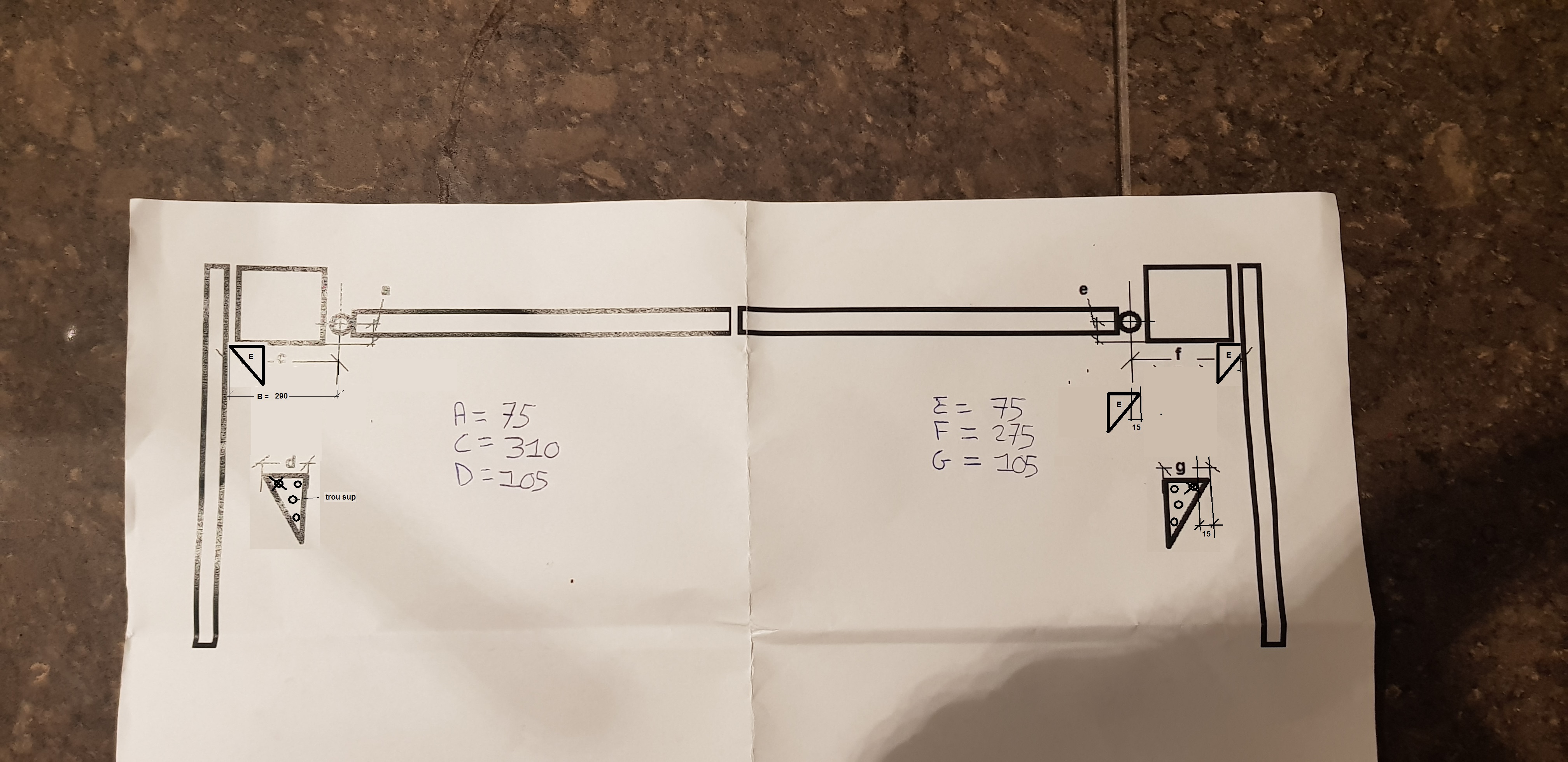

    Voici les côtes.

    A voir vos cotes je pense qu'on peut faire qqs chose.
    je vous ferais ca dans la journée.
    Bien, voilà ce que vous allez faire pour mettre exactement votre motorisation aux normes de cotation Somfy.
    Bien entendu il faudra déplacer les équerres et les fixations aux vantaux ce qui implique de nouveaux perçages et des trous à boucher.
    1ère chose à vérifier;
    Démontez les deux vérin, et, sur un établi faites les fonctionner avec une petite batterie de perceuse <=12v.
    Si les vis sans fin tourne rond c'est bon, si elle tourne en banane, c'est mort !
    plus la peine d'aller plus loin les moteurs sont HS.
    On va être positif et dire que les vérins sont bons.
    Pilier gauche:
    Déplacez l'équerre pour obtenir la cote de 290 et tourner la en E. Quitte à ce que l'équerre sorte en delà du pilier. vous faites un trou comme indiqué pour modifier et améliorer sa fixation.
    Posez la patte au vantail en rapport du recul.
    Il sera préférable de placer une butée contre le mur si il y a risque de heurt du vérin contre le mur.
    Pilier droit;
    Pour obtenir la cote de 290 il suffit de couper 15mm comme indiqué et de fixer l'équerre en E de la même manière que sur le pilier gauche.
    Quant tout est installé, que toutes les cotes sont conformes, que tout est sécurisé, faites une RAZ totale et reprenez l'auto apprentissage.
    Pour boucher les trous, taraudez M8 et vissez des vis spoiler à têtes plates puis un coup de petit pinceau de la couleur du portail.
    Bon travail et tenez-nous informés.

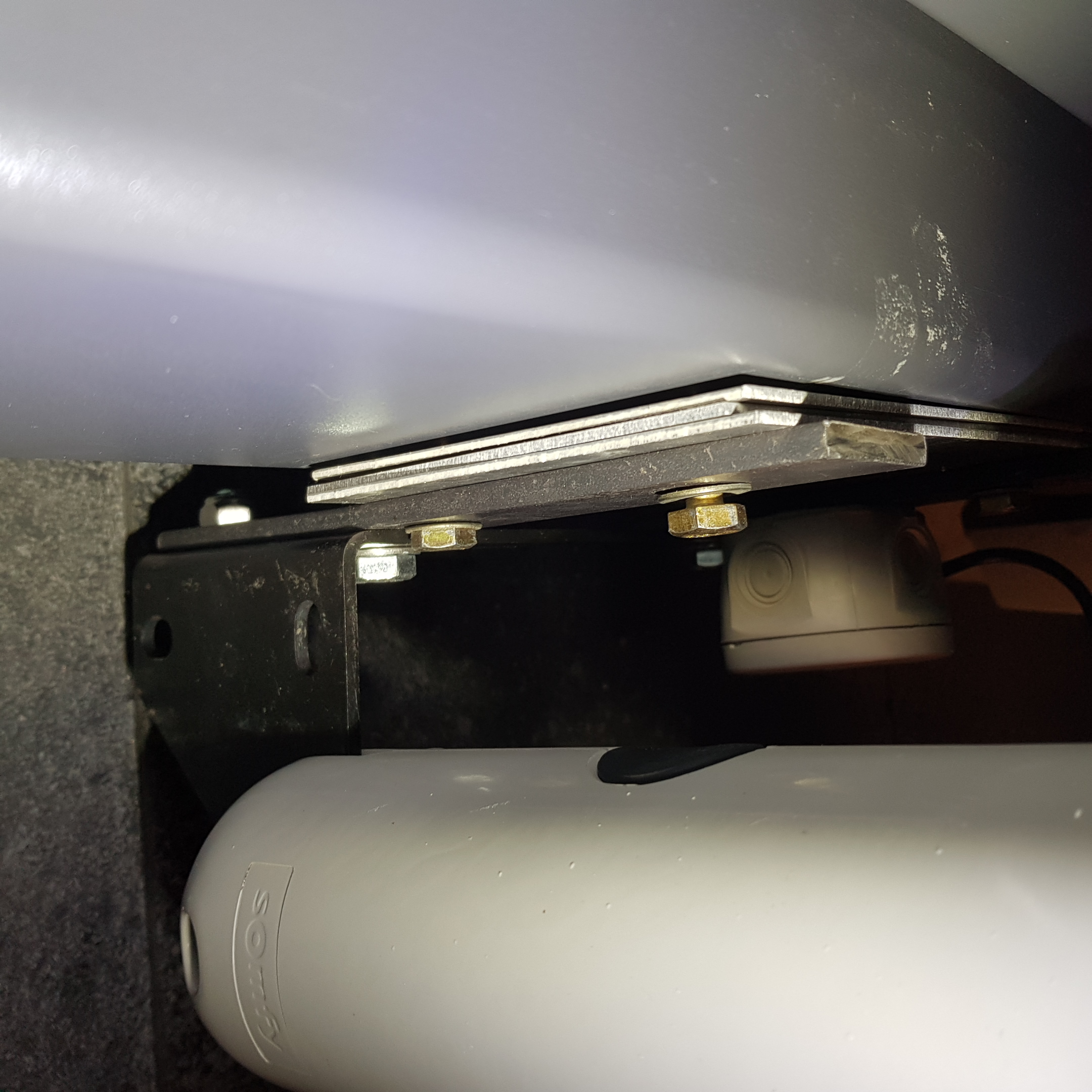

    Dans tous les cas je compte quand même déplacer les equerres et support pour avoir des côtes aux normes.
    J'ai l'impression que le phénomène s'amplifie par temps humide.car aucun problème ce weekend avec un froid sec mais soleil.
    Non, ces platines (s'il y a lieu) doivent être rigide.
    Donc en acier galva 3mm mini.

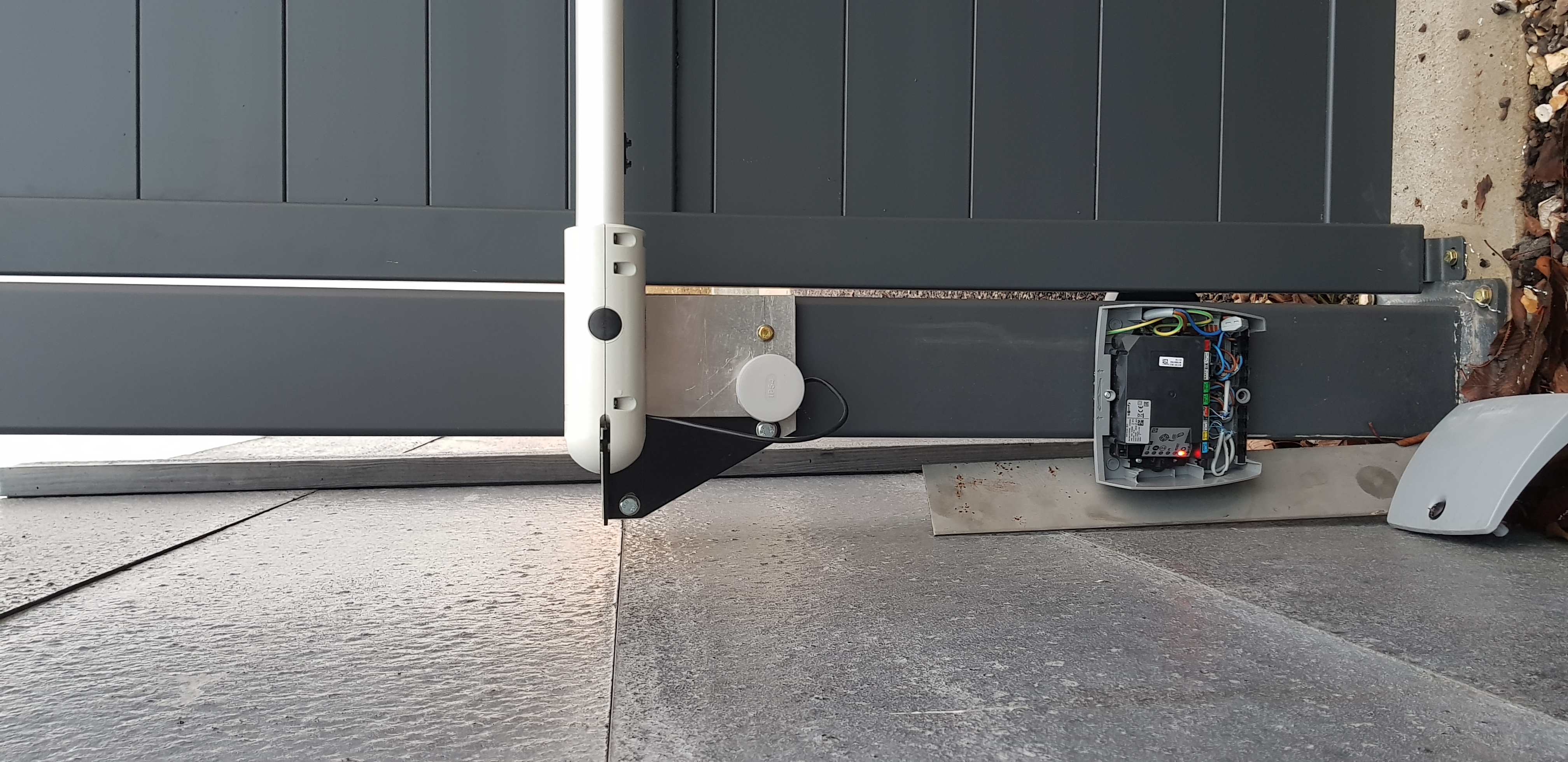

    Bonjour à tous. Mon soucis est résolu.
    La butée de fermeture était posée trop loin (3cm). Remise en place de tout ça et problème résolu

    Un ami est passé. On a fait un test en rajoutant de l'épaisseur à la butée avant de tout déplacer. Et effectivement le portail était mal aligné.
    Auriez-vous une grange règle à appliquer contre les 2 battants et nous faire ainsi une photo de la vue d'ensemble avec battants en butée.
    parce que l'alignement des vantaux au montage d'un portail, et la toute 1ère chose à faire.

    Par contre, je vais devoir renforcer mes platines car elles se plient légèrement lorsque le portail vient se bloquer contre la buté au sol.
    Je vais mettre du fer plat de 6mm en plus pour bien rigidifier le tout.

    Mais, il faut impérativement poser des supports métalliques rigides. On voit nettement sur vos vidéo qu'ils plient sous la pression.

    Oui je vais voir un chaudronnier cette semaine.pour faire une platine pleine masse.

    Je refais des supports rigides et je vous tiens au courant.
