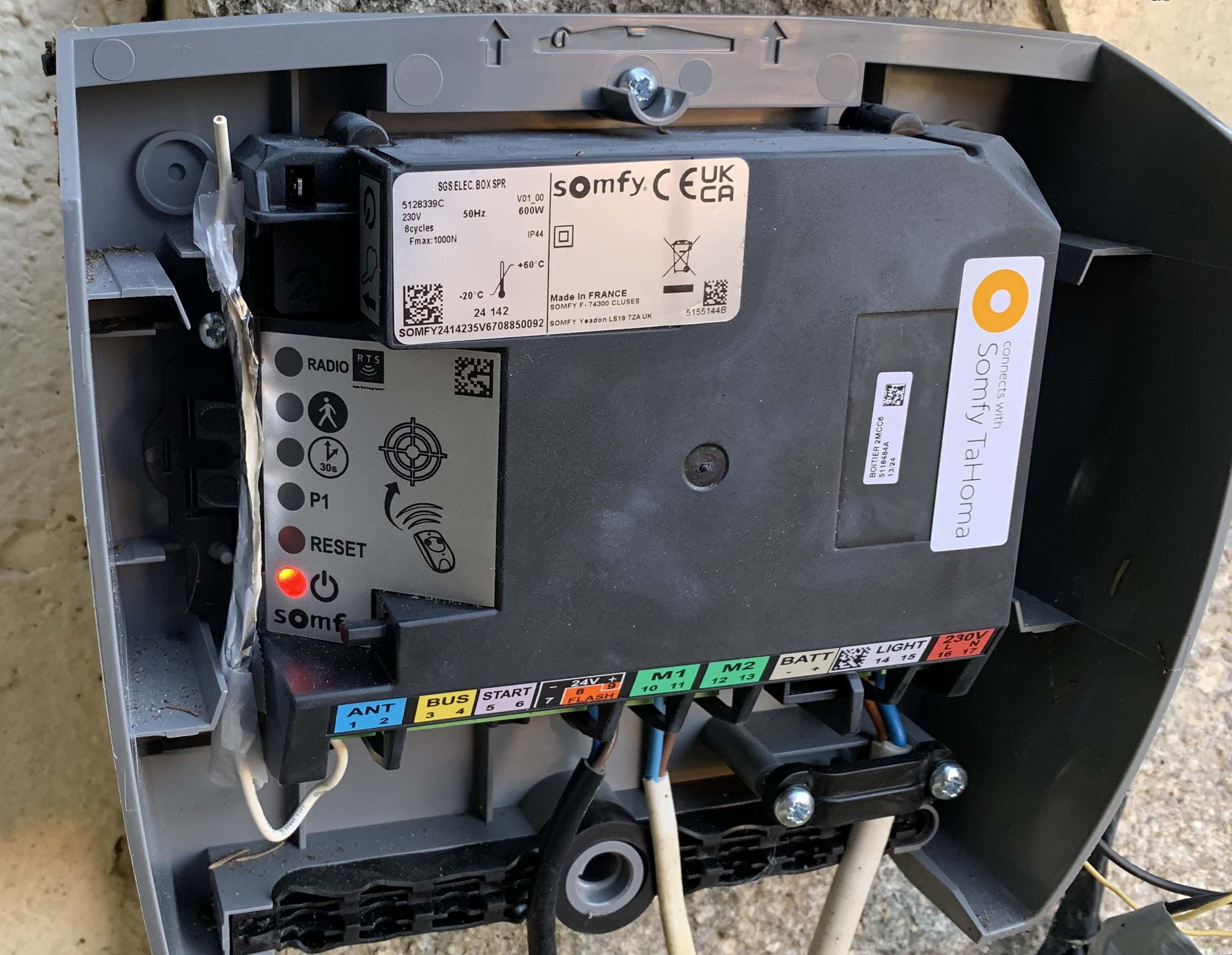

    Bonjour à tous
    Quelques nouvelles de mon portail.
    Je confirme la piste de l'interférence : j'ai à nouveau vu mon portail s'ouvrir et s'arrêter au moment où un voisin actionnait le sien.
    N'ayant pas accès au boitier du voisin, je me suis contenté d'un reset complet de mon boitier et donc à nouveau apprentissage des courses et enregistrements des télécommandes.
    Pour cela j'ai bien-sûr ouvert le boitier extérieur (gris). Par contre je n'ai pas osé ouvrir le boitier électronique intérieur (noir) puisqu'il est encore sous garantie.
    En outre, et c'est purement empirique pour ne pas dire pifométrique, j'ai enveloppé une bonne partie de l'antenne dans du papier alu en espérant réduire la portée et éviter des interférences. Voir photo
    Pour l'instant tout fonctionne normalement et pas d'interférences constatées mais cela n'est pas surprenant. Dans les cas précédents, les problèmes apparaissaient des semaines voir quelques mois après l'apprentissage.

    Le papier alu rigole de sa situation .
    Vous pouvez le retirer, il ne sert à rien.
