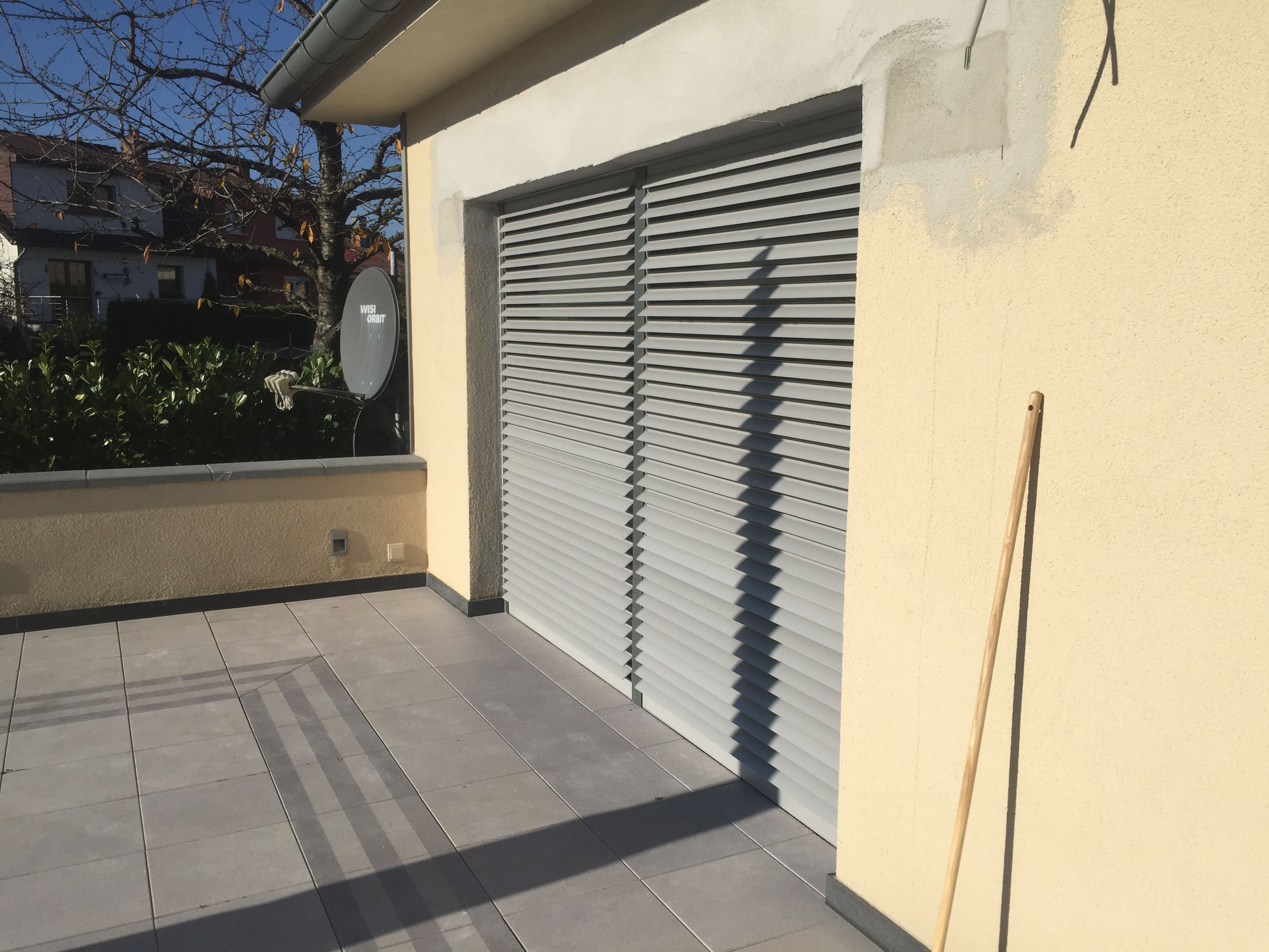

Nous venons d’installer deux volets roulants à lames orientables.
Comme tous nos volets sont commander par Somfy Tahoma nous voudrions cela aussi pour ces deux-là.
Quelle serait la meilleure solution pour intégrer les volets roulants à lames orientables dans Tahoma ?
Les volets possèdent une position ouverte, une position fermer. Quand ils sont fermés il faut les redescendre pour que les lames s’ouvrent avec le poids du volet. Commande murale par smoove origin IO.

    Dans tahoma: allez dans config, IO, ajouter, équipement, sélectionnez le point de commande approprié, puis lancer la recherche.
