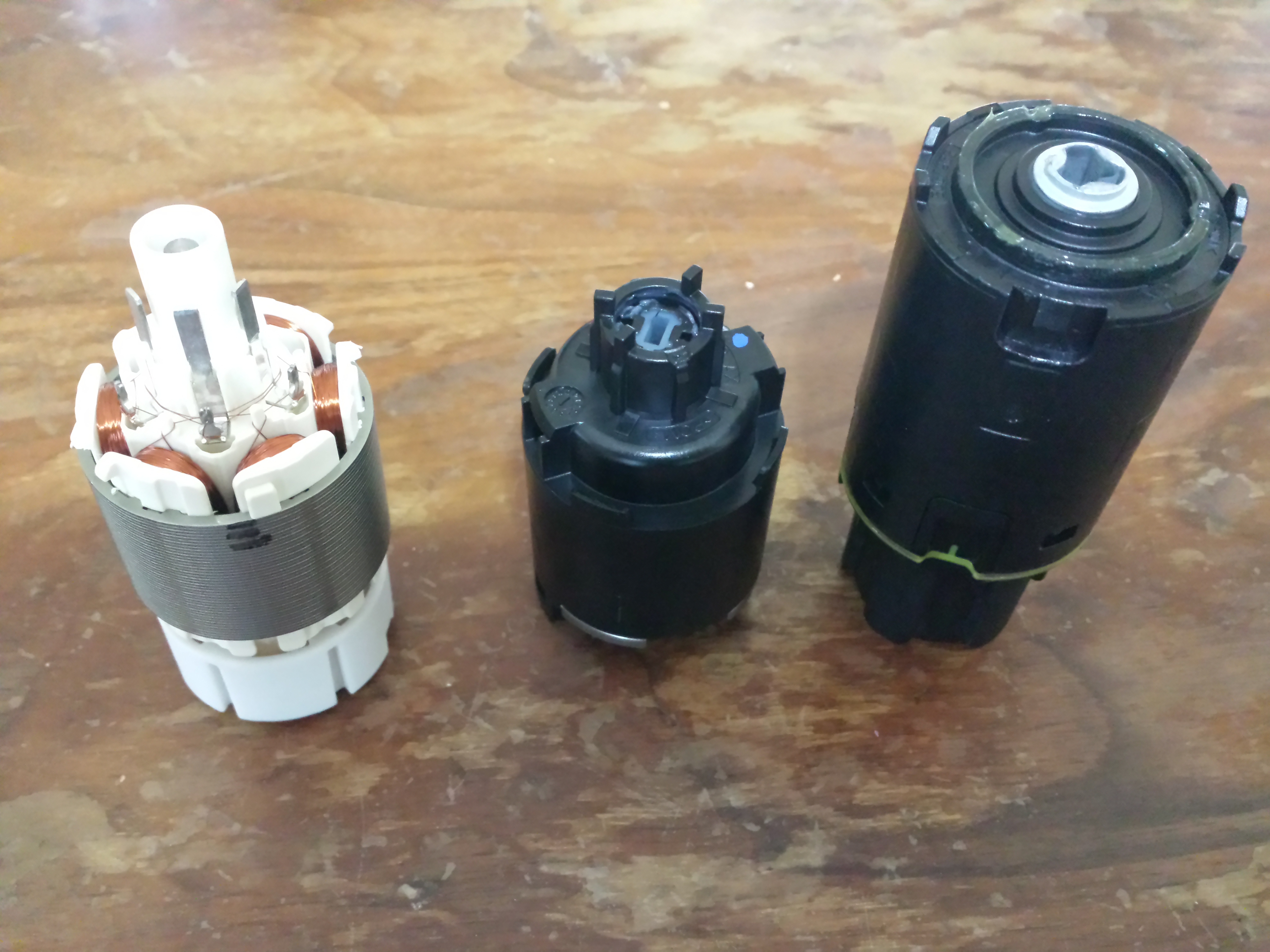

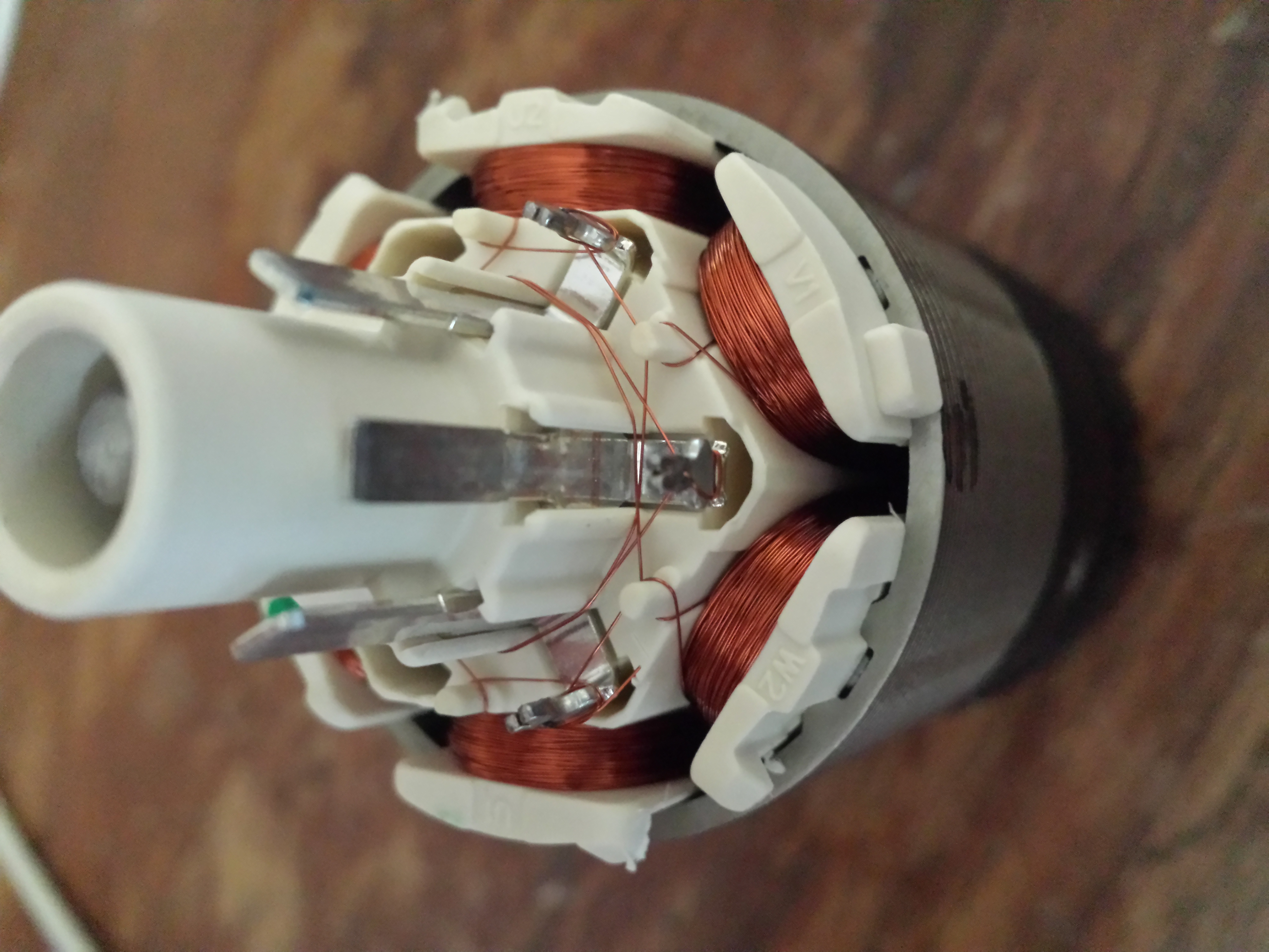

    Montrez des photos des fils du moteur.
    Jonathan
    Jonathan
    Jonathan
    Le moteur a gauche avec les 3 broches de connexion, et les 2 autres parties clipsables. Le moteur a pris du 380V, 3 volets sur 4 sont en panne. J'aimerais changer que les partie HS €€€. Comment tester le moteur?

    Bon apparemment, ce moteur ne peut pas se tester directement sur le secteur.
    Vous ne trouverez pas de composants séparés en pièce détachées, ce sera le moteur complet ou rien.
