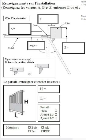

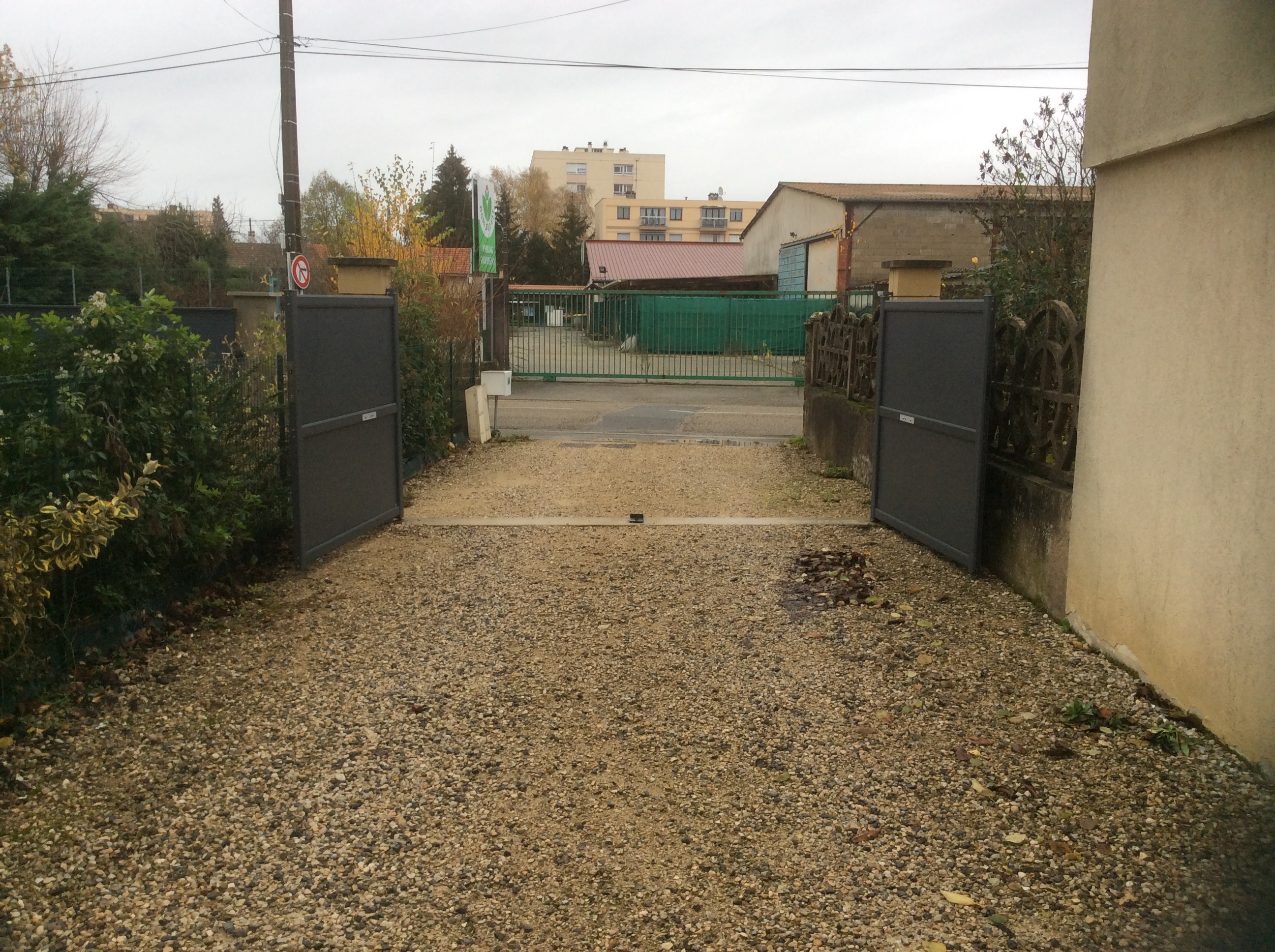

    Pourriez-vous faire des photos de votre portail en vue générale + vue de chaque moteur.
    remplir le tableau en fichier.
    Si tout est 100% ok, un yellow's verra quelle suite donner à votre demande.

    A=14,5 cm
    B=24,5
    Z=29
    H=160
    L=175
    Angle=100° environ
    Position E
    Voilà pour les infos demandées
