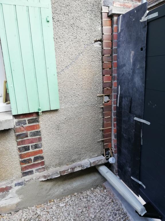

Bonjour, je suis entrain de poser mes moteurs à vérin wispa 800, peut on, à l'aide du disque des cotes de pose fourni, fixer les pattes différemment sur chaque pilier ? Du fait que j'ai le pilier gauche ( vu d'intérieur) est encastré dans le mur de la maison ! Merci d'une réponse .

    A vue de nez votre A est trop importante pour la faible largeur du pilier.
    La cote B ne pourra pas être respectée.
    Donc pas possible.

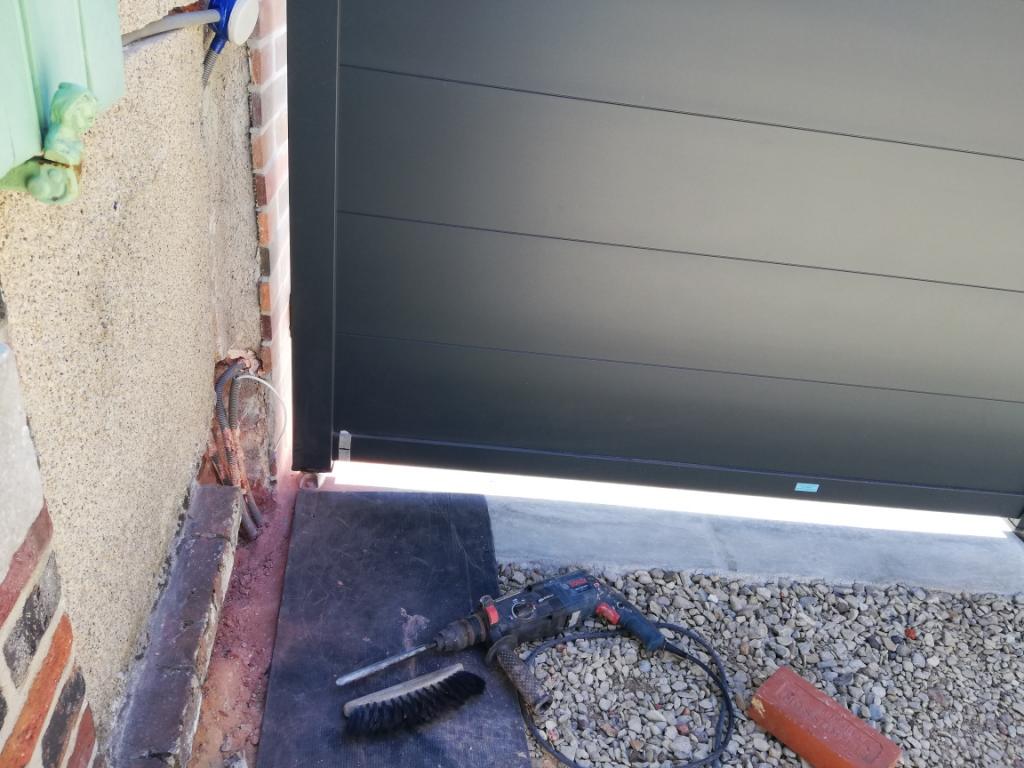

    J'ai donc tout de même résolu mon problème en encastrant la patte en respectant les cotes A de 5/6cm, cote B de 27,5 cm qui me donnait un angle de 100% maxi et le sens de la patte "petit e" Merci quand même de votre réponse M le Coyote :-)
