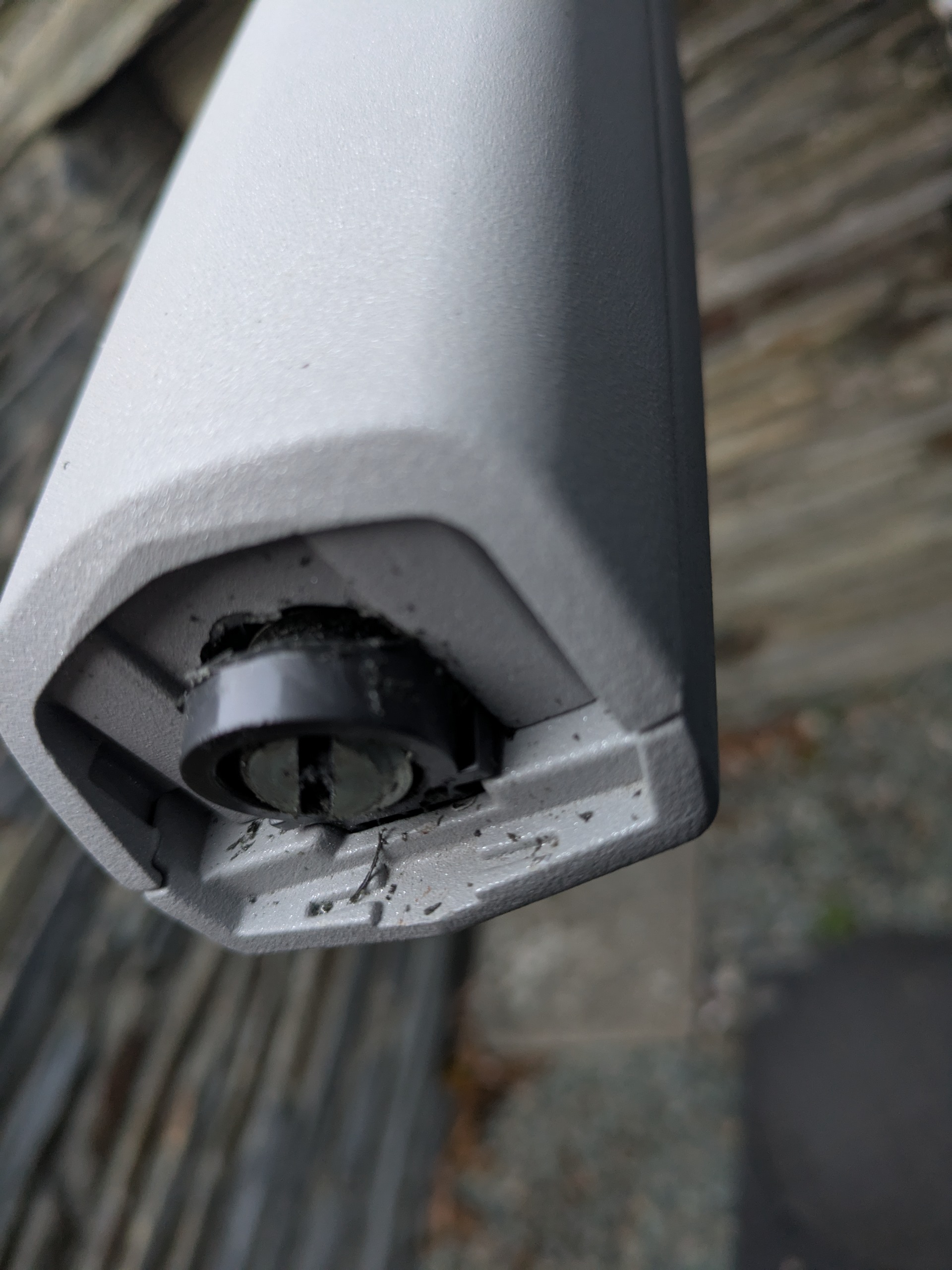

Butée vérin exavia HS au bout de 6mois
Au bout de 6 mois d'utilisation normal, la butée d'un vérin est HS plus possible d'utiliser le portail.
La pose et les cotes ont toutes été respectées, il a très bien fonctionné pendant 6 mois et ce soir le résultat en photo.
Problème de conception de cette butée plastique.
Comment faire, vous avez une solution ?

    Cette casse n'est absolument pas normale et sans précédent dans les 13 années du forum ?
    Posez ici des photos de votre installation avec vue générale sur le portail fermé et indiquez nous les cotes A et B.

    Il n'y a pas de butée réglable de ce coté.
    C'est un défaut du vérin qui doit vous être remplacé.
    Il y a des antécédents.
    Attendez le contact d'un Technicien Yellow Somfy.
