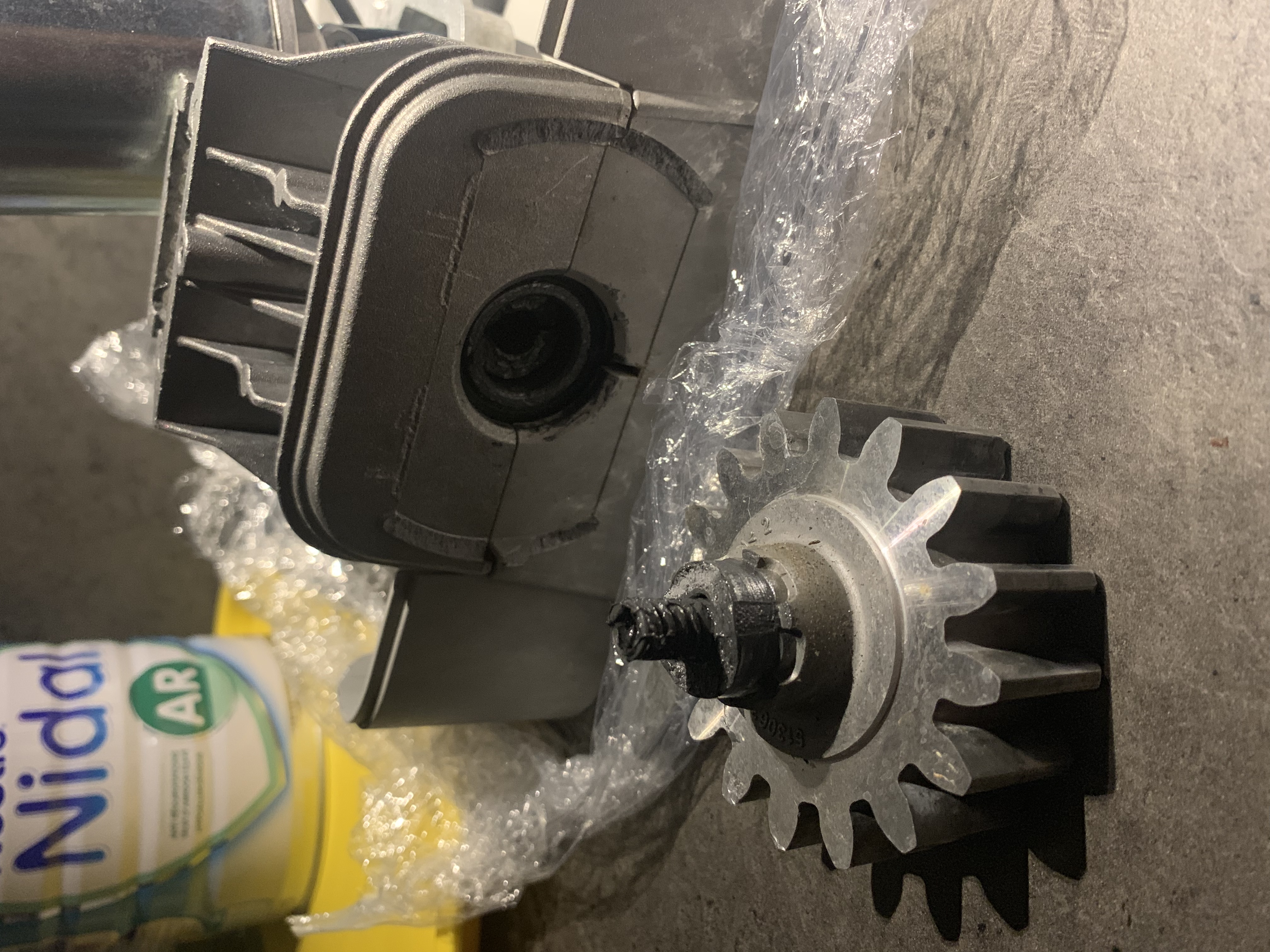

En voulant sortir de chez moi, rien ne se passe, la lumière clignote, je mets le portail en mode manuel et l'aide a la main mais il semble bloqué, a ce moment je constate que le pignon du moteur et desserti.

    Montrez des photos du pignon desserti.

    Bonsoir , ci joint la photo. Cdt

    Aïe!
    Là on est mal.
    Cette casse pourrait être due à un défaut de montage du portail.
    Principalement le jeu pignon/crémaillère non respecté et surtout si le jeu est à Zéro avec le poids du portail et sa crémaillère portant sur le pignon.
    Hors garantie, l'axe/pignon peut se réparer.
    Attendez la réponse d'un Technicien Somfy pour une éventuelle prise en charge.

    J’entends ce que vous dites mais j’en suis à mon 3ème que j’installe et cela ne met jamais arrivé, pas faute de suivre la notice et les vidéos sur le site...
    J’ai eu somfy au téléphone, le moteur est reparti ce matin
    J’attends leur retour.

    """ j’en suis à mon 3ème que j’installe et cela ne met jamais arrivé, """
    Cela ne prouve rien.
    L'arbre ne peut pas casser s'il ne subit pas de contrainte mécanique, d'effort hors norme ou de choc ...
    Il faudra bien vérifier à la repose le jeu de 1 à 2 mm entre la crémaillère et le pignon.

    Bonjour , produit ramené à Leroy Merlin et un nouveau reçu 13 jours après

    Parfait , merci.
