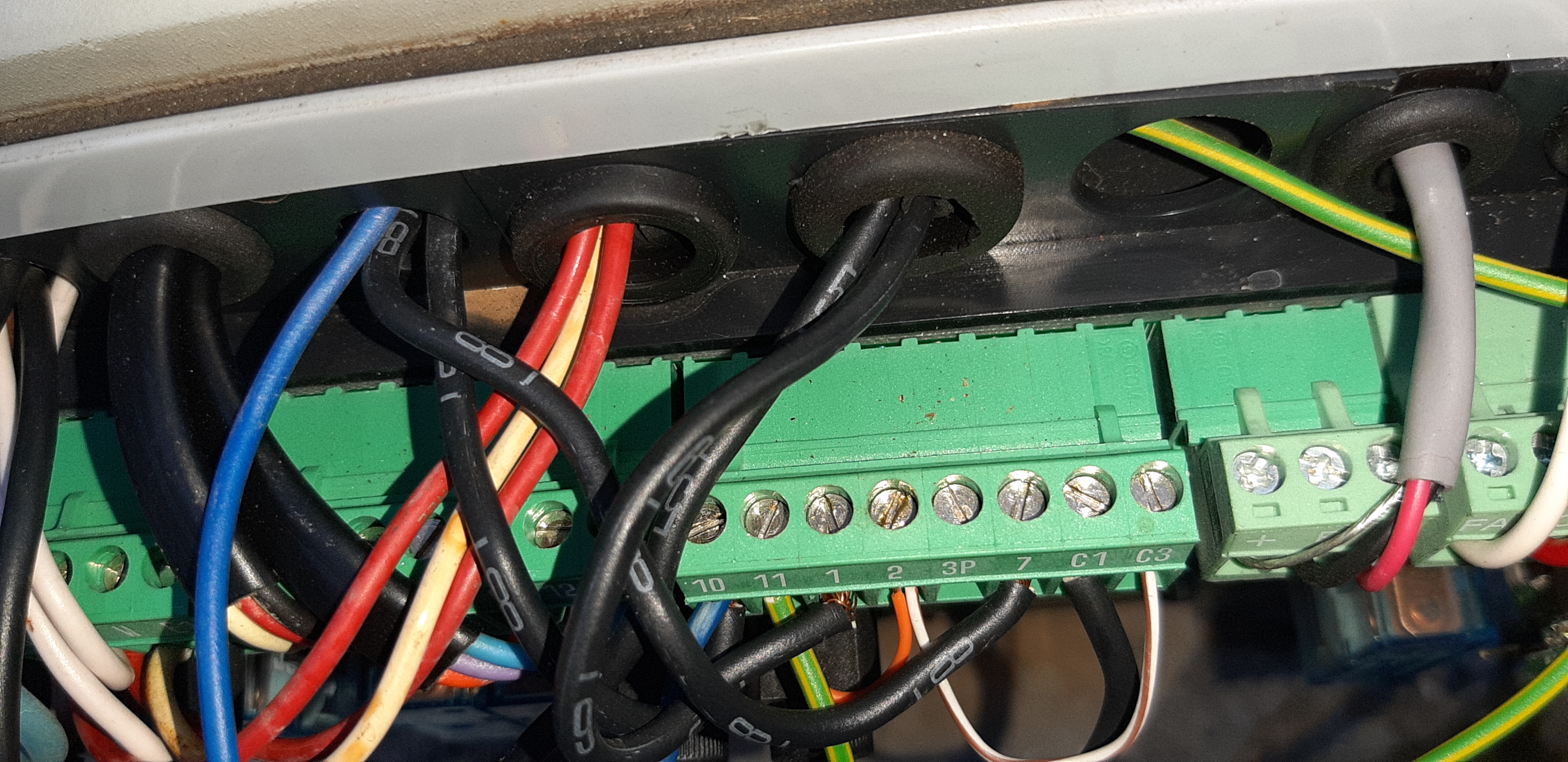

pouvez vous m indiquer comment puis eventuellement faire fonctionner mon motoreducteur CAME BX 374
avec ma box TAHOMA

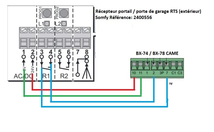

    Bonjour Gérard,
    Il vous faudra un boitier Récepteur RTS Somfy voir ici https://boutique.somfy.fr/recepteur-portail-porte-de-gara...
    Et voici le branchement à effectuer, (voir PJ)
    Tenez nous informés,

    J ai également une lampe qui fonctionne avec avec le CH 2 de mon motoréducteur
    Grâce à télérupteur SCHNEIDER 15519 QUE j ai installé
    Je voudrais savoir ou connecter le CH 2 du récepteur SOMFY sur la carte Came
    Pouvez vous m envoyer un petit schéma de branchement
    Très bonne soirée à vous
    Gérard

    Il suffit de brancher les deux fils du bouton poussoir du module télérupteur sur les bornes R2/5&6 du récepteur Somfy.

    Vous ne touchez à rien sur votre motorisation, vous branchez simplement le module Somfy comme indiqué plus haut.

    Bonsoir SYLVAIN !
    Pour connecter le récepteur SOOMFY sur la carte
    Du CAME dois je retirer les câbles qui sont actuellement branché sur les borniers 2 et 7?
    Ainsi que pour les borniers correspondants
    Au telérupteur
    Bonne soirée
    Gerard

    Vous ne débranchez rien vous branchez les fils avec les autres.

    Bonjour Sylvain !!
    J ai enfin mon récepteur sur mon motoreducteur CAME ca fonctionne très bien j ai aussi monté une lampe sur le ch 2
