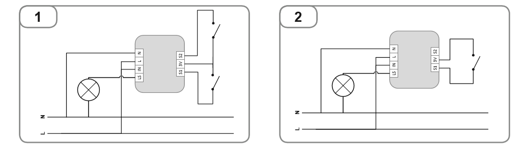

sur le module 1822487 il y a une fonction 1 minute a 10 minutes ( cette fonction ne me satisfait pas temps trop long )
je commande un automate a partir de ce module
je souhaiterai pouvoir éteindre le module en actionnant le contact s1 s2 3v
je ne trouve pas de doc concernant ces contacts et quel est leurs fonctions exact
il me faudrait ceci :
appel google home " allumer "
module passe a 1
impulsion sur S1, S2, 3V ??

    Ce module est un Zwave on/off sans temporisation
    Comme vous pouvez le voir sur le schéma les bornes S1, 3V, S2 servent à connecter boutons poussoir ou interrupteurs.

    merci pour votre aide !et copie du schéma de cablage
    désolé de vous contredire pour moi c 'est des inters et non des poussoirs
    et je n ai toujours pas compris la fonction des inters
    en 3v et S1 puis 3v et S2
    si le module est activé via gogo Ho je donne une impuls entre 3v et S1 il se passe quoi ?
    idem pour 3v et S2

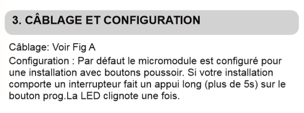

    Désolé de vous contredire, vous pouvez configurer le module, soit en poussoir, soit en inter.
