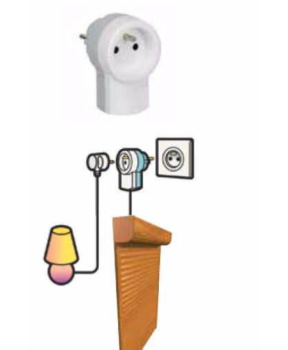

Bonjour, j'ai installé il y a 2 ans 5 volets roulants chez moi. Les interrupteurs sont des Somfy comme la photo ci-jointe et chacun d'eux est relié à un adaptateur sur prise secteur (un bloc prise qui se branche sur une prise murale comme le montre l'autre image).
Récemment équipé en domotique, j'aimerais pouvoir contrôler l'ouverture et la fermeture des volets à distance (via Alexa).
Est-ce possible ? et si oui comment faire et combien cela peut-il me coûter ?

    Votre installation est très peu orthodoxe, voir, jamais vu ! Raccorder un VR sur prise....????
    Pour domotiser vos VR filaires il faudra soit un module RTS;https://boutique.somfy.fr/micro-module-pour-volet-roulant... ou un module IO; https://www.somfypro.fr/trouver-un-produit/-/e-cat/1822660 sur chaque VR posé soit derrière l'inter soit sous coffre.
    Notez bien que le module Izymo est dispo uniquement sur sites spécialisés ou en réseau pro.
    La prise murale devra disparaître et le branchement du VR se fera directement sur la ligne et sur le module.
    Si votre box domotique est une Tahoma je vous conseille le module IO pour avoir le retour d'état.
