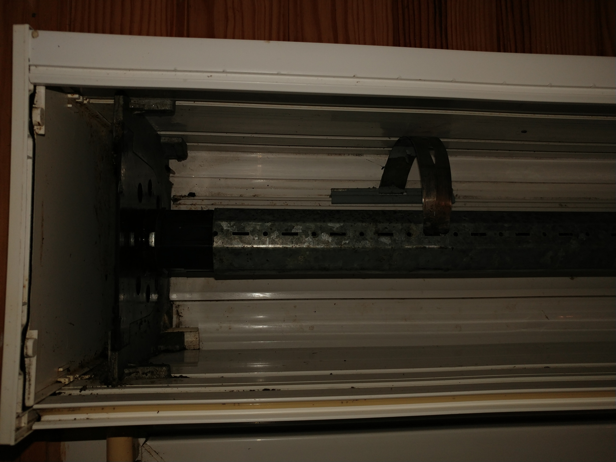

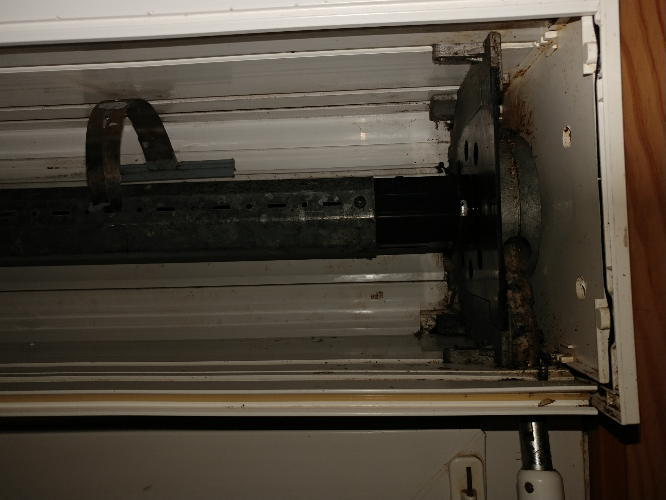

je souhaite motoriser des volets roulants manuels avec des moteurs oximo io 6/17.
quels est le diamètre de tube idéal a prendre pour remplacer mes Deprat40 existant (ZF54?)?
et quelles sont les pièces supplémentaires nécessaires pour la pose svp?
mes coffres existants sont des "blocs-baies" de 90cm de largeur environ.

    En fait, tenter de poser un moteur Oxymo dans un bloc baie revient au même que de tenter de monter un V8 AMG de 5500cc en lieu et place du 900cc d'une Clio.
    Imagé de cette manière est-ce que votre cerveau l'assimile mieux ?
    En terme clair, le tube pourra toujours être adapté, quoique pas facile !
    Là où çà devient impossible, c'est au niveau des joues de coffre qui ne correspondent en rien à un coffre tunnel ou rénovation.
    Les joues ne recevront pas sur une extrémité, l'axe de tube, et sur l'autre, la tête étoile du moteur.
    C'est pour ces raisons qu'un moteur spécifique a été conçu, en RTS soit, mais c'est mieux qu'une manivelle;
