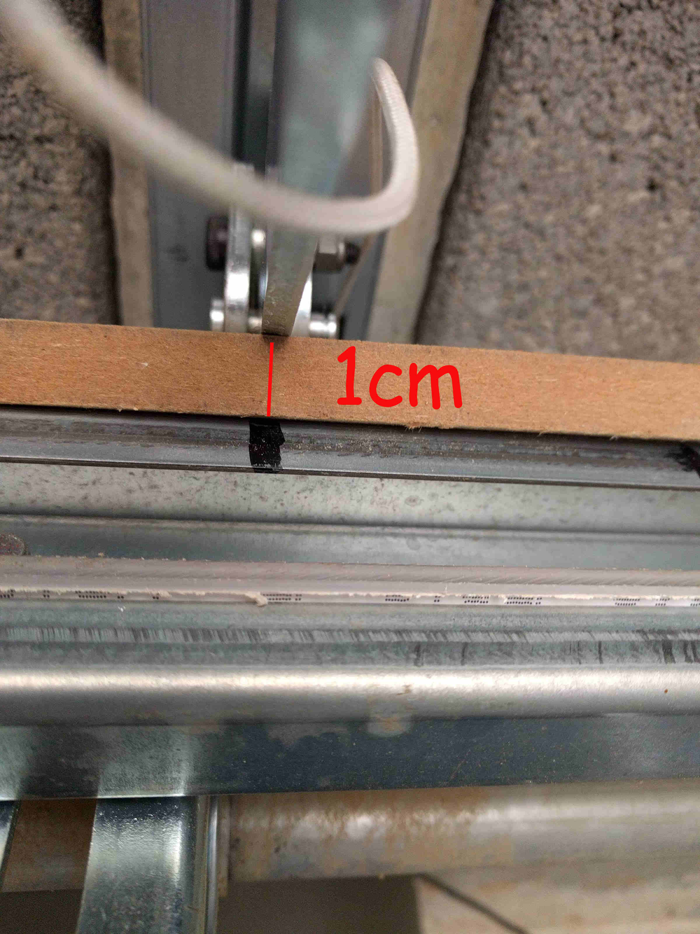

    retour d'expérience ...
    J'ai installé le verrou qui fonctionne parfaitement. mais pour ce faire j'ai coupé la barre et fixé le verrou sur le trou intermédiaire. De ce fait, la partie qui était horizontale sans le verrou reste horizontale après l'insertion du verrou.
    J'ai profité de mon intervention pour régler la butée arrière afin d'aligner la position de la porte avec le tableau. Si je n'avais pas coupé la barre, je pense que celle-ci se serait approchée de la ferrure horizontale. Avec la barre coupée, j'en suis à 1cm.
    Voir photos jointes.
