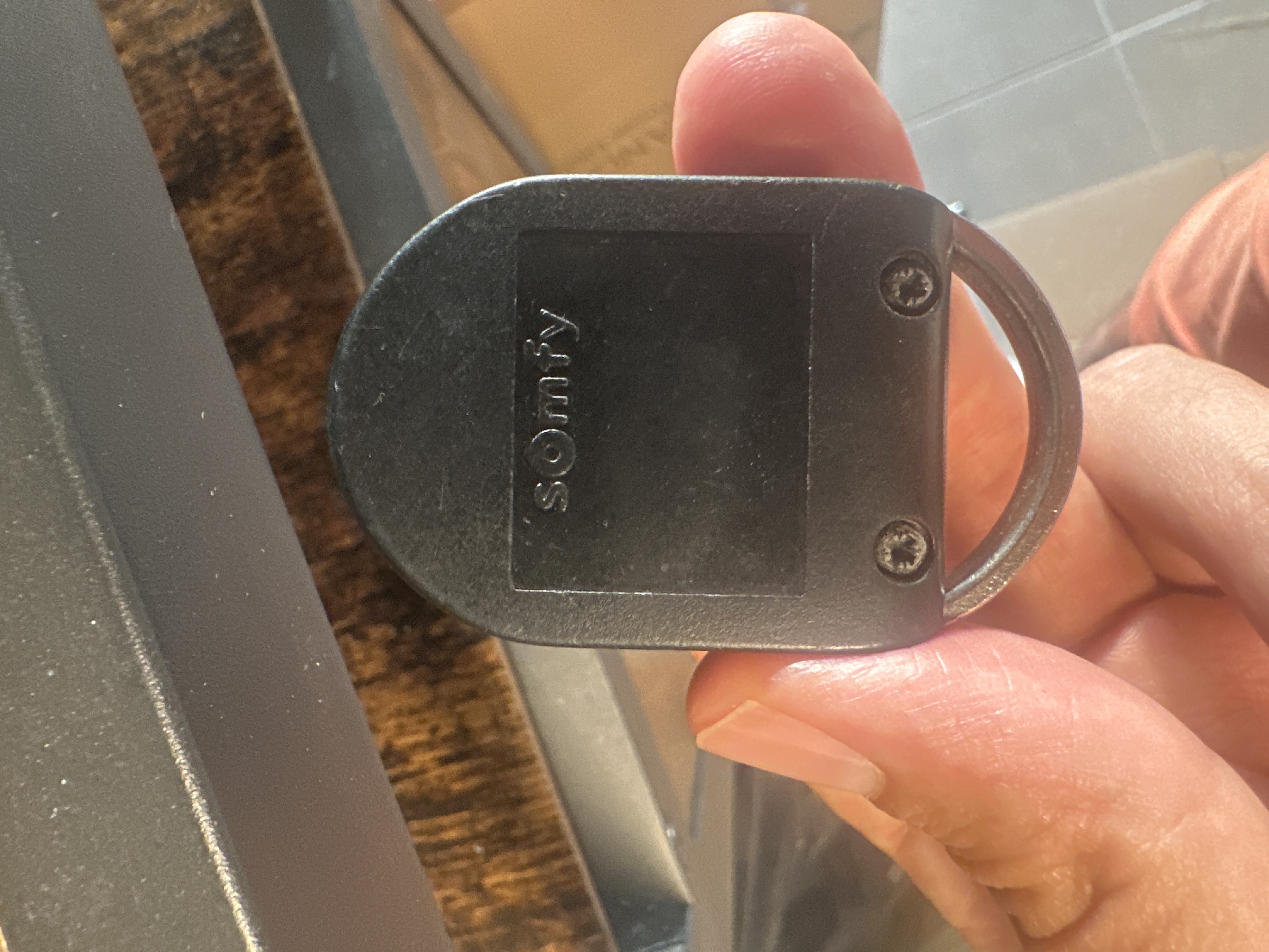

J’ai supposé qu’elle était en RTS comme l’appli a l’air de la détecter mais je dois dire que je ne vois aucune mention derrière la télécommande, est ce que cela pourrait être ça ?

    La couleur de la led sur la télécommande permet de connaitre la technologie

    Merci pour cette information, la LED clignote rouge donc c’est bien du RTS, je ne comprends pas trop ce qui empêche l’appariement dans ce cas
